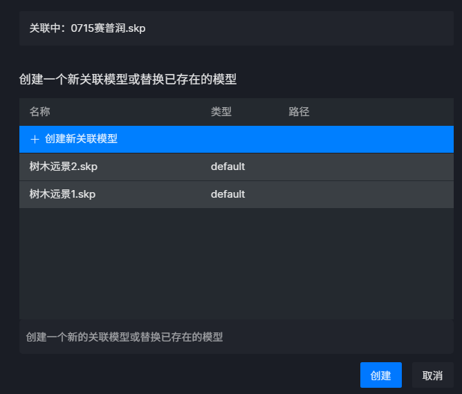

渲染的问题我解决了,就是要关闭超分辨,打开FSR,但是就是现在元的的文件打开修改,从新链接之前做的D5,现在是连接不上的,要让你从新关联模型
是没有替换选项还是其他情况?如果文件位置发生改变,重新关联时会出现替换选项框,选择原模型进行替换可继承已修改的材质参数。
建议您附上相关截图或简单录屏 ,我们可以更直观地了解具体情况,帮助您尽快排查解决。
感谢您的配合与支持!

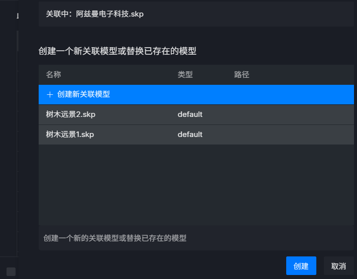

就是直接提示你让你创建,原来的根本就不认了,,也没有替换选项,我的文件名都没有更改过,还是那个文件,只不过在里边修改了东西,要从新渲染

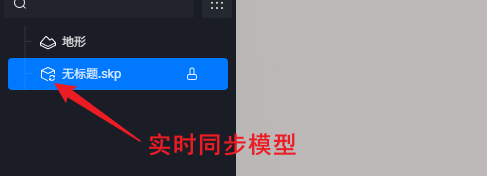

原来的模型是不是实时同步插件发送的模型,现在是使用的非实时插件进行联动替换?(可以看下场景中模型是否有实时同步标志)

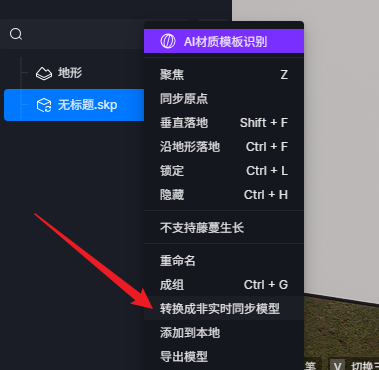

目前非实时插件无法联动替换实时同步模型,需要将插件升级为实时同步插件,或在D5中右击模型转为非实时模型,再使用插件进行同步替换。
是实时同步的模型
现在只能从新再连接一个,,但是连预设好的地形草什么都不会长了
这个是非实时插件,关联替换需要升级插件或者将原模型转为非实时再联动替换。

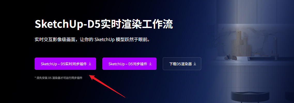

插件在哪升级,我都是在官网上的那个下载安装的
SketchUp草图大师实时渲染软件 - SU渲染插件 - D5渲染器
下载的就是这个呀安装了,没用
您场景模型还是非实时插件同步的模型,不是实时同步插件,方便的话请联系我们进行远程排查点击我的头像,将远程时间远程软件(向日葵、ToDesk)的远程码发送至私信,我们将尽快为您检查问题。

您上面的截图里是实时同步模型。。但是新添加的模型是非实时。。可能是插件版本不对。您可以截图su插件我们确认一下。
那我只能更改为非实时才能联动,就是你上边交的,不然我现在就还是这样连接不上,插件和软件我已经卸载,又从新官网安装了,还是这,意味着我用现在的软件打开我之前的模型和之前的D5,所有的都没办法替换模型或者产生联动了
