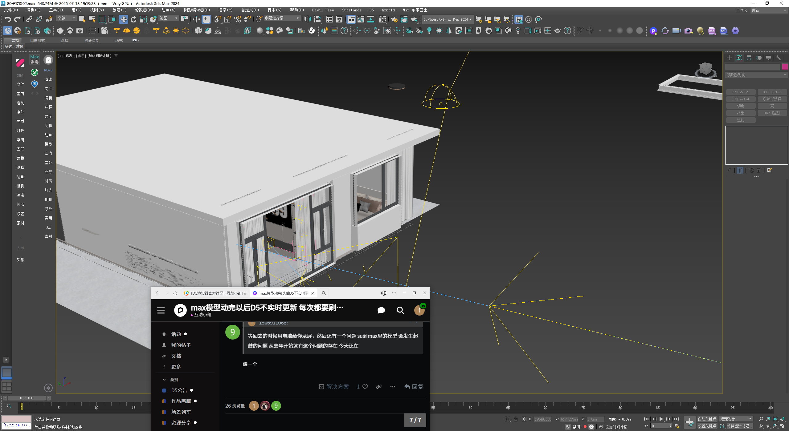

点击实时同步后,还是和单次发送一样 用的是最新版本插件
所有场景都有这个问题吗?方便录屏操作我们看下具体情况吗?

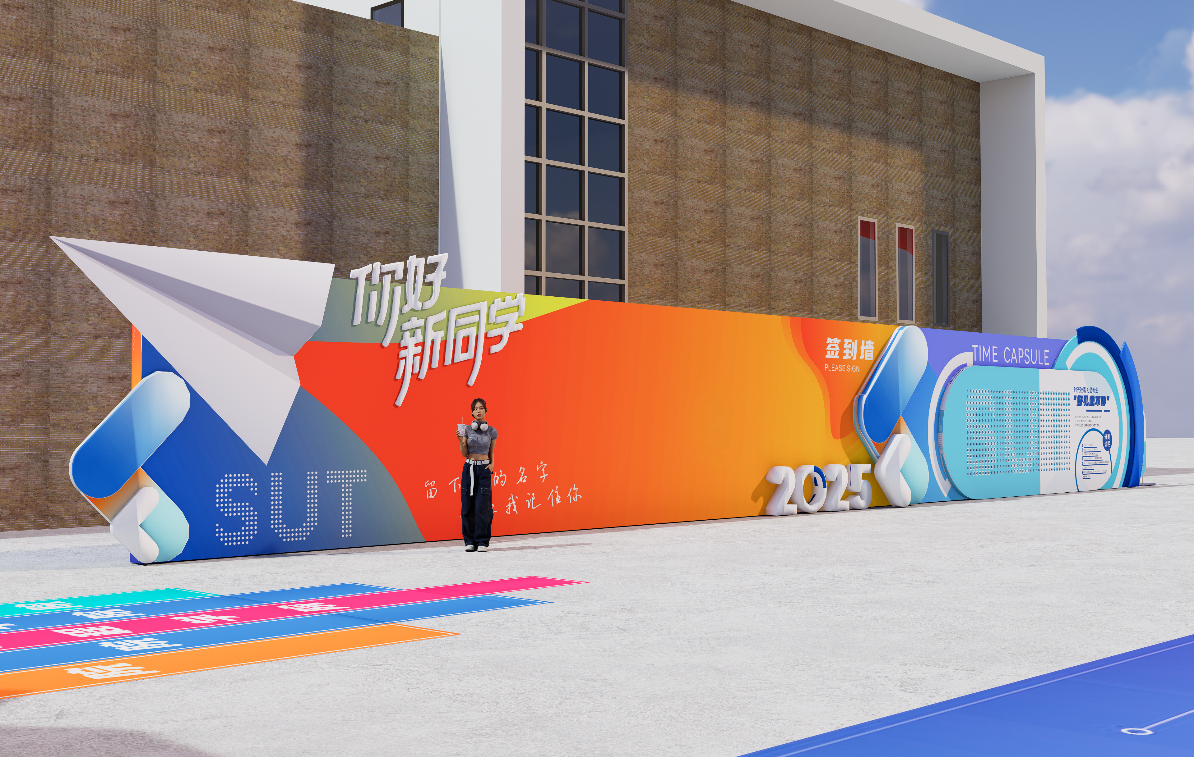

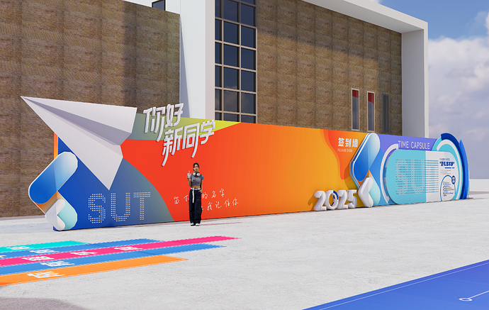

是的 等回去的时候用电脑给你录屏,然后还有一个问题 su到max里的模型 会发生起鼓的问题 从去年开始就有这个问题的存在 今天还在
例如这样

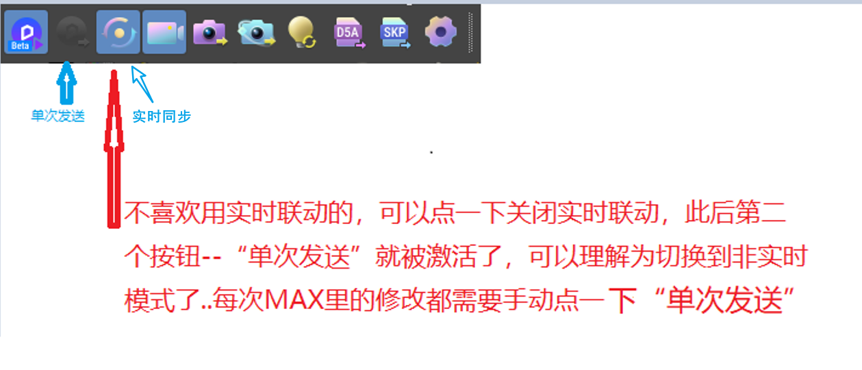

都没有那个按钮
有解决办法嘛

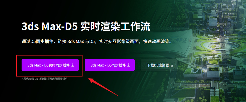

您这个是非实时同步插件,模型更新后需要手动点击更新按钮同步更新内容。实时更新为实时同步插件功能,可以点击以下链接下载:
3ds Max 实时渲染工作流插件 - 光线追踪渲染软件下载 - D5渲染器
