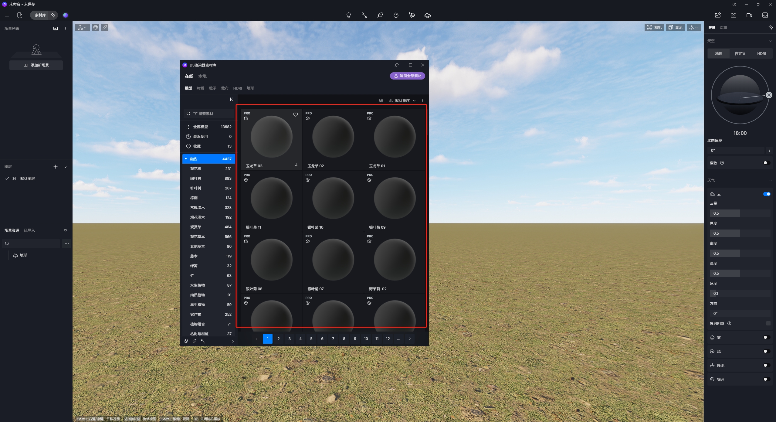

  • 问题现象:D5的渲染器素材库突然不显示模型图片和材质图片,即使偶尔显示部分图片,点击后没有加载反应,很偶尔的能加载一两颗植物进行使用,我有大概2个月没有使用D5,在此之前正常。
  • 复现问题的步骤:1打开桌面D5窗口,还未登录D5,此时弹窗的广告页,演示场景页面有大部分图片无法显示,还有少部分加载成功,2登录账号,点击新建文件,进入操作页面后,点击左上角:素材库里的“模型”“材质”大部分图片不能显示,即使偶尔显示,点击具体的图片也无法加载,很偶尔的可以加载成功一两个在线模型使用。

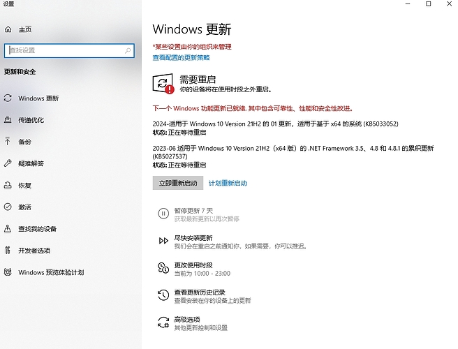

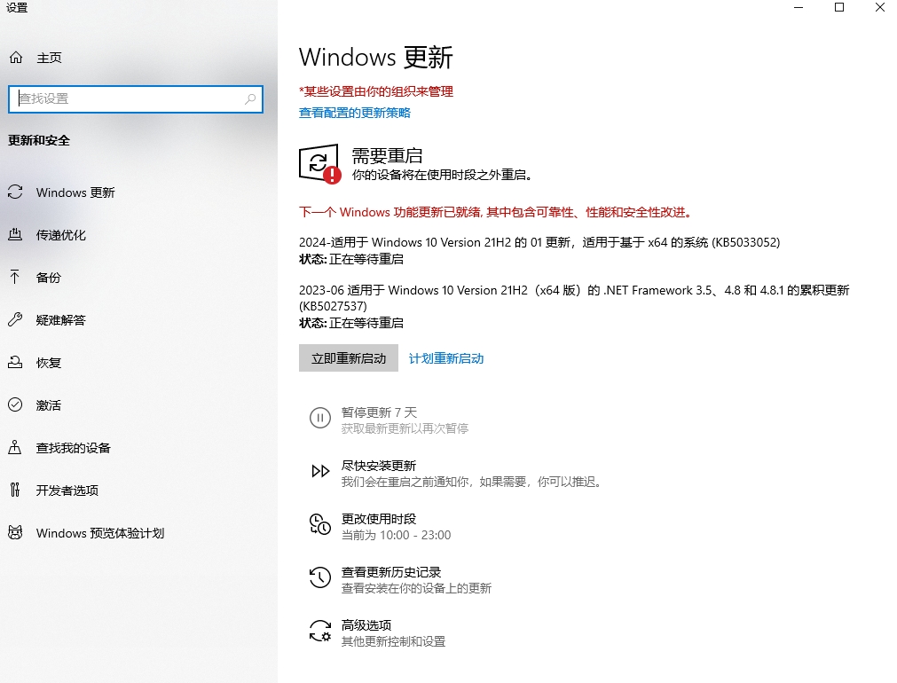

  • 1 由于以前可以正常使用,当发现D5渲染器的素材库模型无法加载显示时,我先尝试更新WINDOWS系统,不过WINDOWS10系统更新失败,但是激活WINWINDOWS10系统成功,此前从未激活WINDOWS10也能正常使用,感觉和WINDOWS10系统更新失败无关(不太确定)。

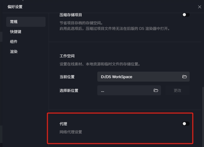

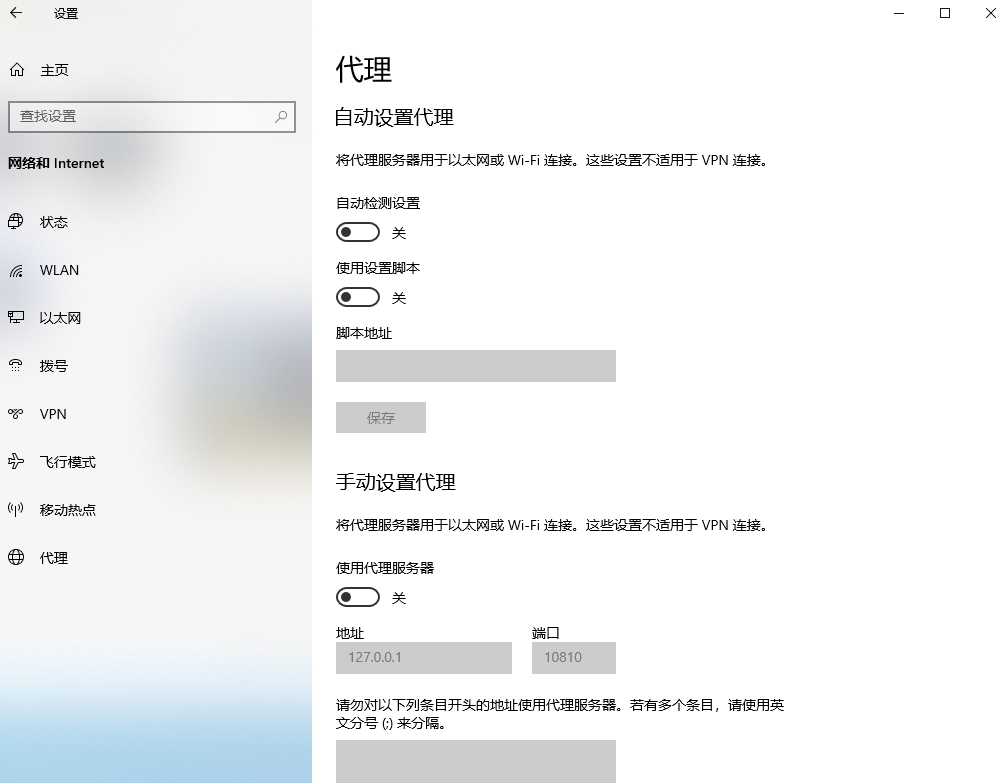

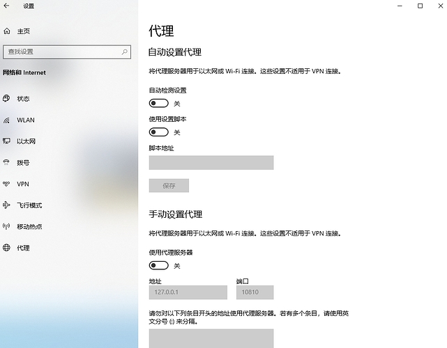

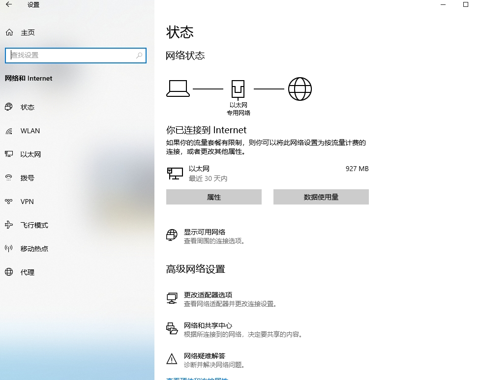

    4偏好设置网络代理——默认关闭状态,之前也打开过默认的类型是SYSTEM(不知道是什么意思),不管是以上哪种状态当前图片都不好加载,由于用的是公司网络,我默认使用的以太网手动IP(公司内部不能使用自动分配IP,只能手动IP),为了解决此问题,尝试了一次网络重置,重新手动改IP,但是图片依然无法加载。。。另外在此次发现D5图片不能加载以前我们公司更换了一次交换机。

您好,当前设备时间是否为网络时间?欢迎页图片无法加载&在线素材库无法加载,一般还是和网络环境有关,可先尝试将以下端口加入白名单,查看能否正常加载:
port_domain_ip D5运行所需访问的端口_域名_ip .zip (91.5 KB)
你好,我的WIN10系统目前更新失败,不过处于激活状态,时间和网络时间是一致的,您给我发的这个端口域名文件打开后是三页PDF链接,但是不知道具体怎么加入白名单,选择哪个链接,能否给我发个针对我当前情况的添加教程WORD呀
您好,建议您可以先与公司 IT 同事确认一下:
在更换交换机后,是否对 路由器或网络防火墙 的设置进行了调整。
我们文档中提供了 CN 及素材相关服务所需的访问地址,您可将相关地址交由 IT 部门,尝试加入白名单后再测试是否恢复正常。
如果问题仍然存在,请联系我们,我们会进一步排查。感谢您的反馈!
