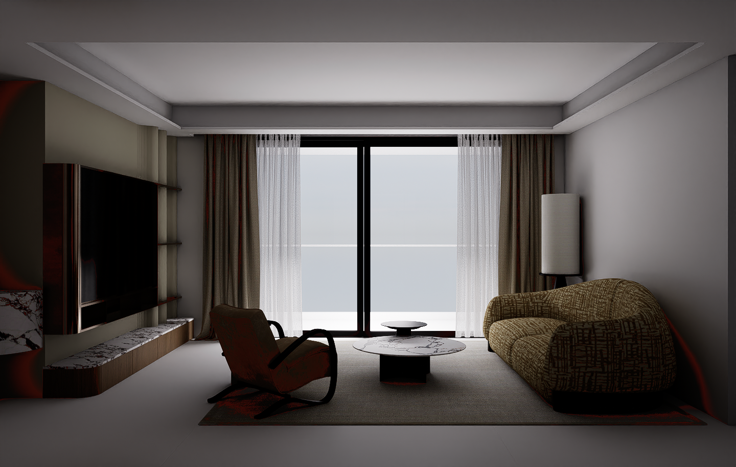

问题现象:描述你遇到的问题或 Bug 的症状

你好我也出现了这样的问题,你们有解决吗
文件发我们看看哦

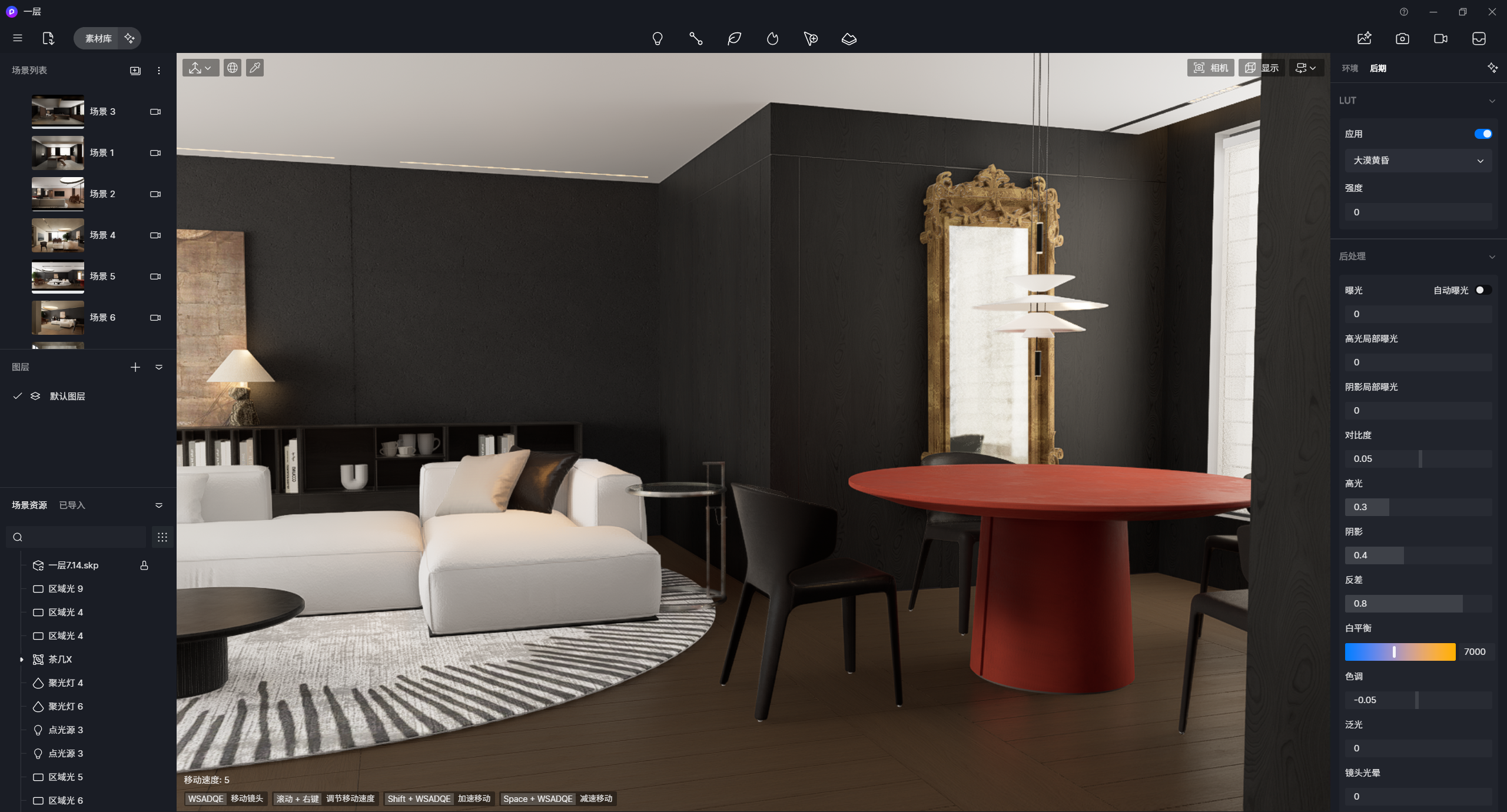

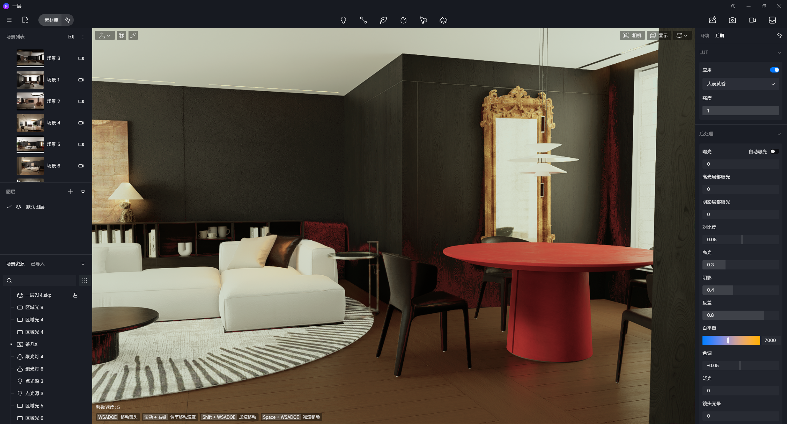

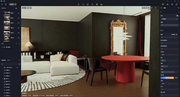

我尝试了多个文件,在打开lut后调节后期参数都会出现这个问题
但是我今天在单位使用单位电脑没有出现这个问题

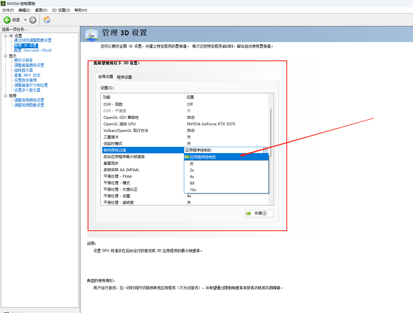

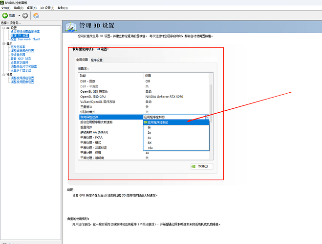

楼主已经解决了,是显卡设置问题,桌面右键NVIDA控制面板,再点击3D管理设置将里面的–各向异性过滤–改为应用程序控制即可。
我的显卡是5070,在其他论坛看到大家玩游戏也会出现这种泛红情况,他们的解决办法就是将改变各向异性过滤
非常感谢,晚上我试一下
你好,这一栏最后是怎么设置的
感谢分享
我也是刚换的显卡5070ti,那这个问题是硬件的问题,还是驱动的问题,还是软件本身的问题
驱动的问题,我看人家玩黑神话也有这种情况
