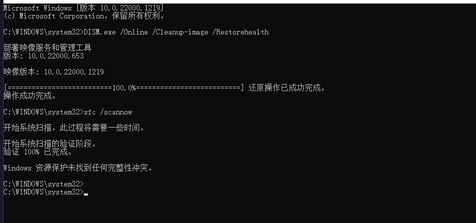

您好,出现与程序启动失败相关的错误可能有几种不同的原因。例如:电脑中的恶意软件损坏、Windows 注册表损坏、d3d12.dll 被删除或放错位置、应用程序出错等。
可先参照以下步骤进行处理,检查系统完整性:
为什么提示“程序启动失败。系统环境错误。请根据该教程解决此问题”或“无法启动此程序,因为系统中部分DLL文件错误”。 | D5渲染器帮助中心
              您好,目前是打开D5无法新建文件,提示系统环境错误程序启动失败吗?
出现与 dll 相关的错误可能有几种不同的原因。例如:电脑中的恶意软件损坏、Windows 注册表损坏、d3d12.dll 被删除或放错位置、应用程序出错等。 您可以先参照以下几种方式进行处理:
              全都试过了,电脑系统也是最新安装的 全新的系统。其他该试的都试过了。不知道咋回事
