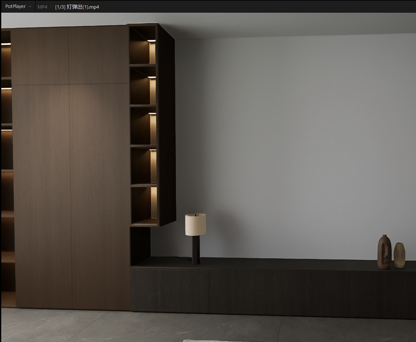

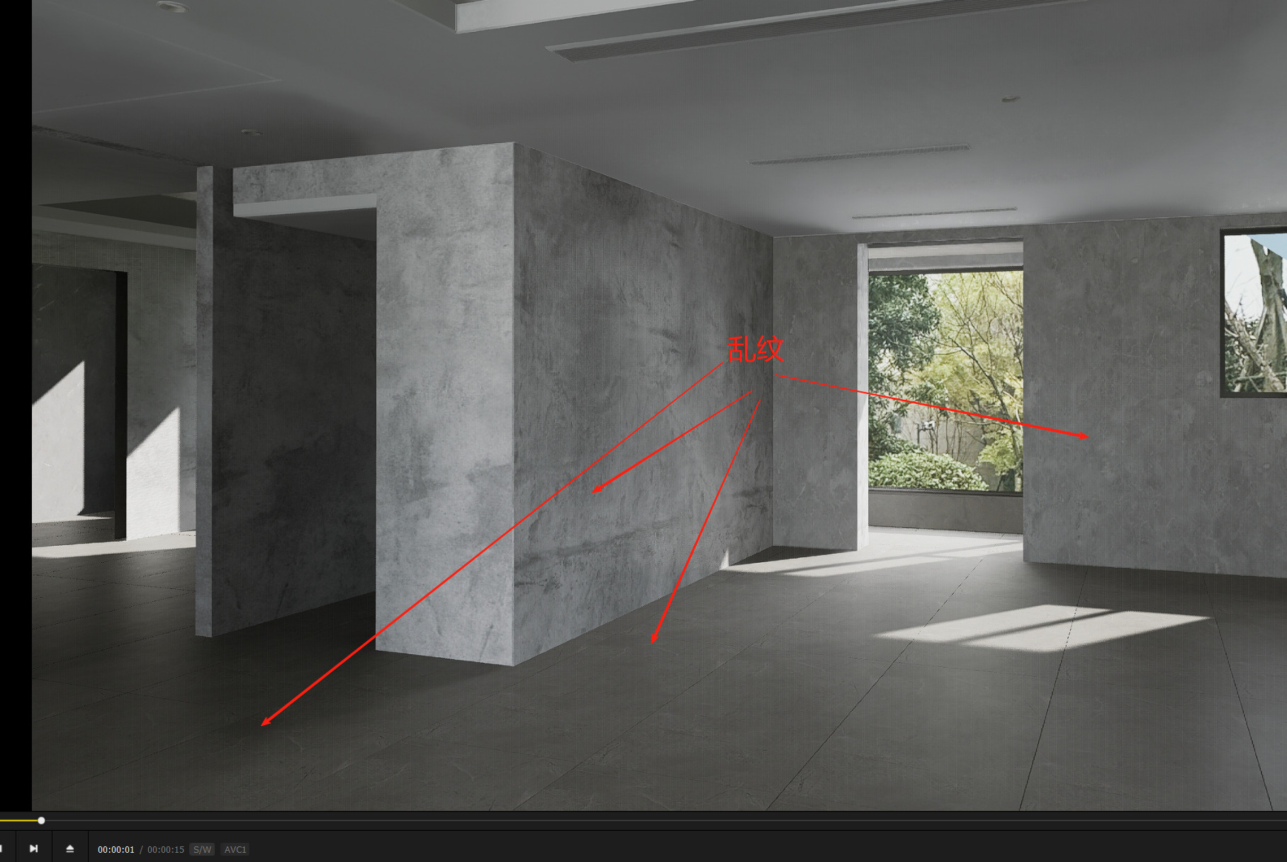

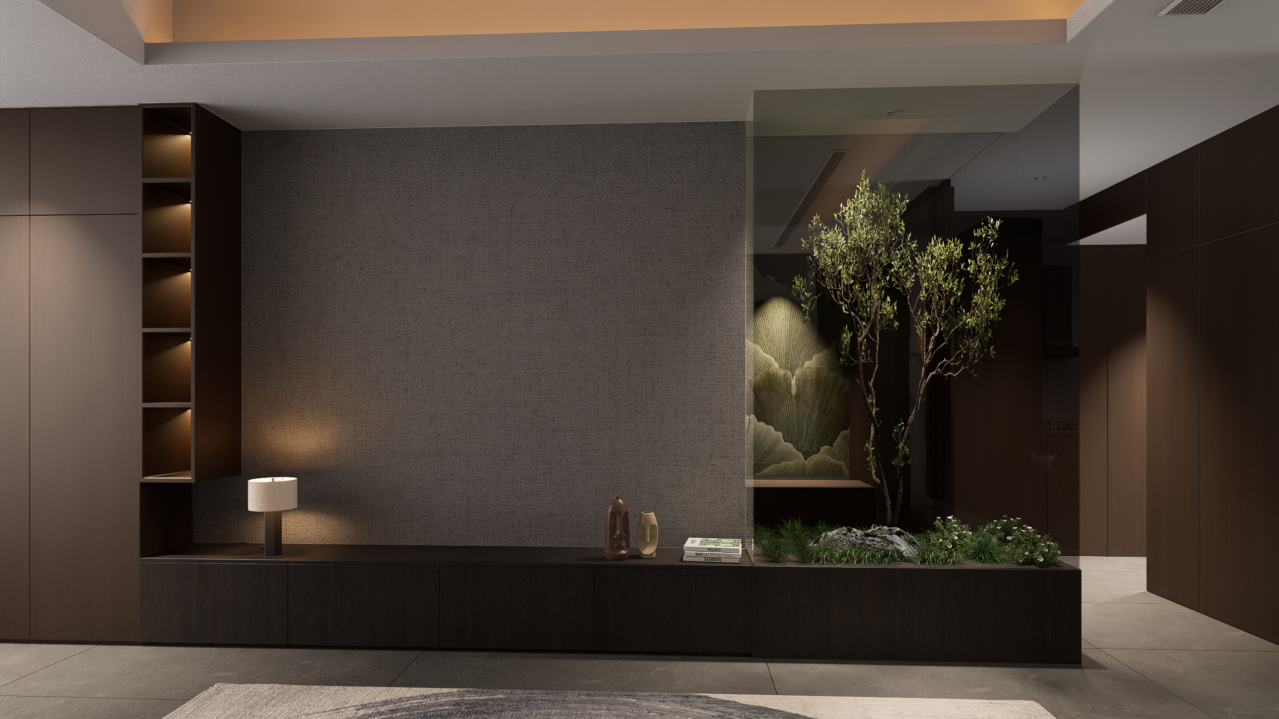

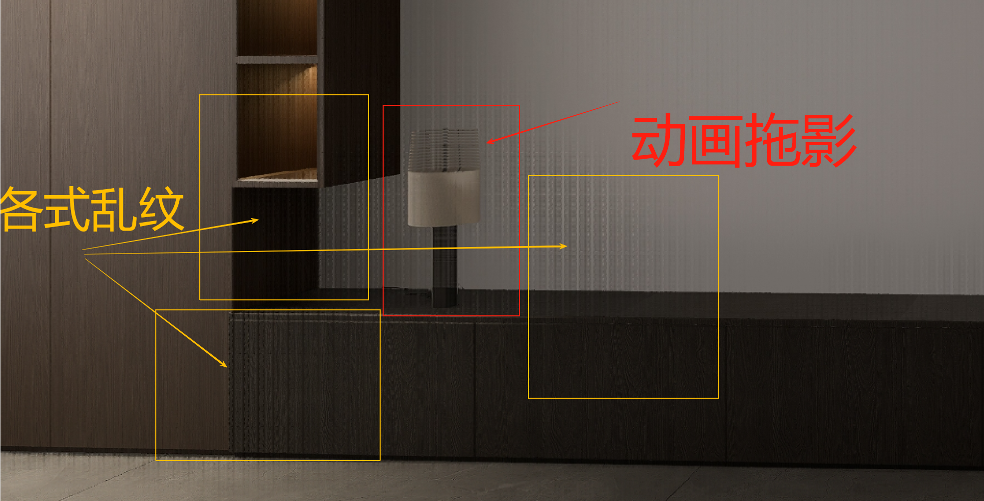

问题现象:同一个镜头,视频渲染出来就有乱纹,而且物体做动作会出现拖影,已经用4K,60帧渲染测试多次,每次都有。静帧的就没有。
复现问题的步骤:只要是视频动作,它就有拖影,60帧也救不了,是一个放大缩小的动作,时长2秒完成,幅度并不大。

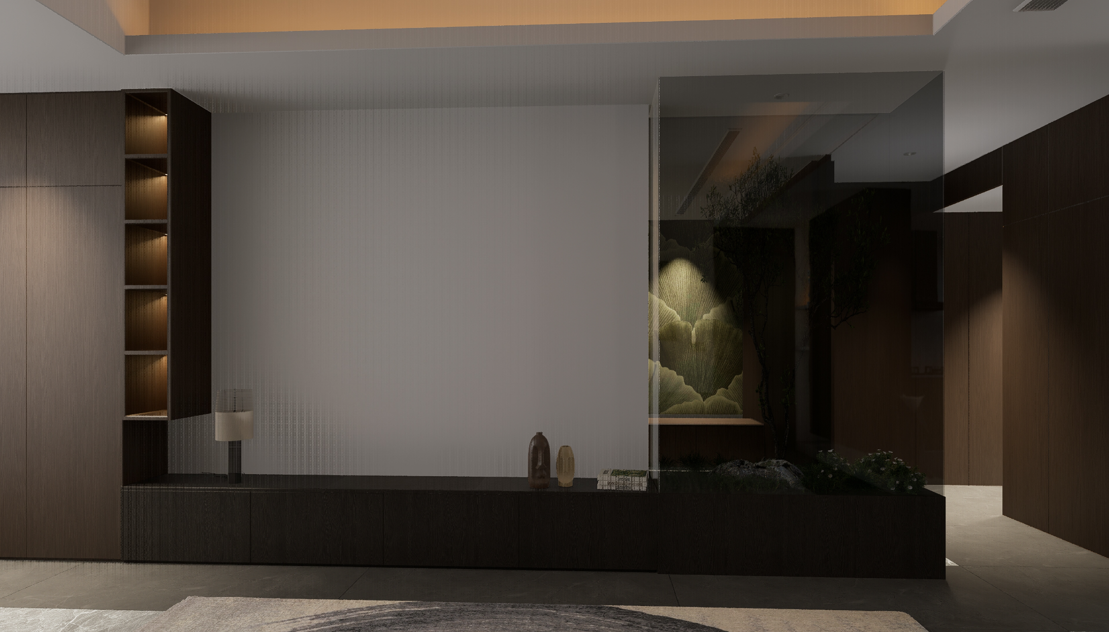

第一张图是视频截图,第二张图是放大看问题所在的图。第三张是静帧图
已经解决了,之前的出现问题是因为我把窗帘的纱帘设置成了布艺的,布艺的透光过来,环境光+补的光,光环境计算起来可能太过复杂,触发了软件的Bug,把纱帘材质设置成不参与渲染就不再有之前的问题了。希望日后可以解决一下这方面的问题 @Ryannnn

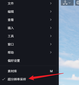

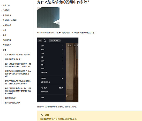

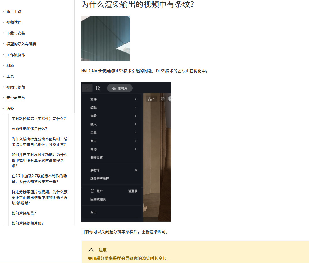

另外,您也可以先尝试关闭菜单栏的【超分辨率采样】选项,查看能否优化此问题,NVIDIA显卡使用的DLSS技术可能会引起该问题,DLSS技术的团队正在优化中,感谢您的理解与支持:
按你说的关闭了超分辨率采样功能以后,确实这个乱纹不再出现,但渲染时长增加了3倍左右,太慢了。
关闭后正常。但渲染时间是关闭前的三倍!
这个是预期内的情况,dlss加快了渲染速度但是可能会导致您视频中的条纹情况,关闭之后渲染时间也会相应增加。
