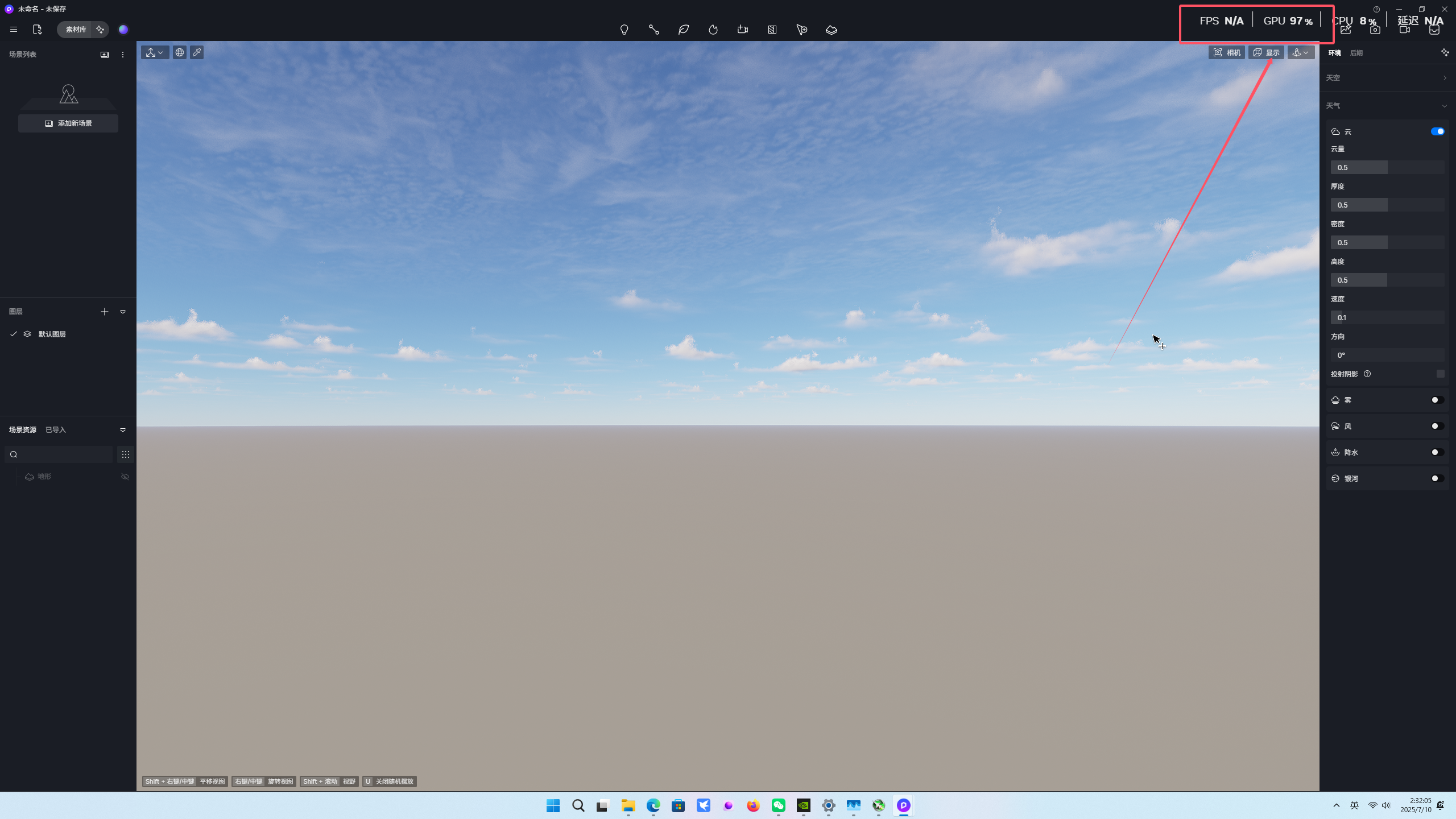

为什么打开任何场景GPU都会满载
  • 问题现象:为什么打开任何场景GPU都会满载
  • 复现问题的步骤:打开默认场景 或者是启动任何一个D5的文件都会非常卡
  • D5渲染器版本 :2.10.1.1003
  • 显卡及显卡驱动版本:5060TI 16G 32.0.15.7688

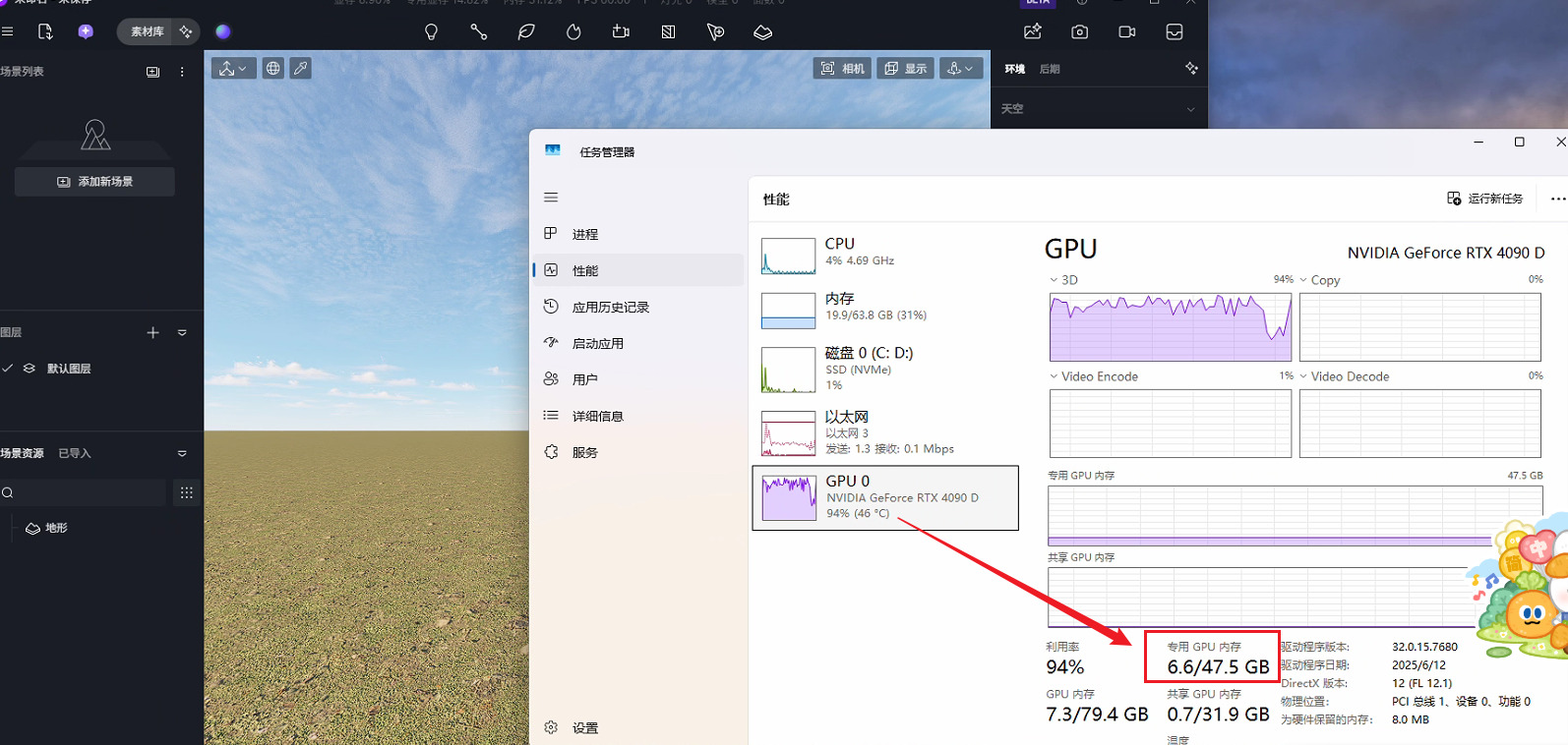

您好,D5运行时主要依赖 GPU 的专用显存,显存占用过高会导致卡顿、响应缓慢等问题。如果显存占用很低情况下出现卡顿,建议您在出现卡顿时尝试打开菜单栏的 【实时高帧率】 开关,查看是否能改善性能表现。
同时,您可以通过 D5菜单 → 查看 → 显示统计信息,查看当前的显卡使用状态,并将截图发给我们,以便进一步协助您排查问题。
另外,当前 5060 、5060 ti型号显卡驱动存在已知性能问题,可能会造成运行卡顿渲染变慢等问题。
目前该型号仅支持 576.xx 驱动版本,但该驱动版本仍存在异常,暂无法彻底规避问题,需等待 NVIDIA 后续驱动更新修复。
如问题仍未解决,欢迎随时联系我们协助进一步排查,感谢您的反馈!
