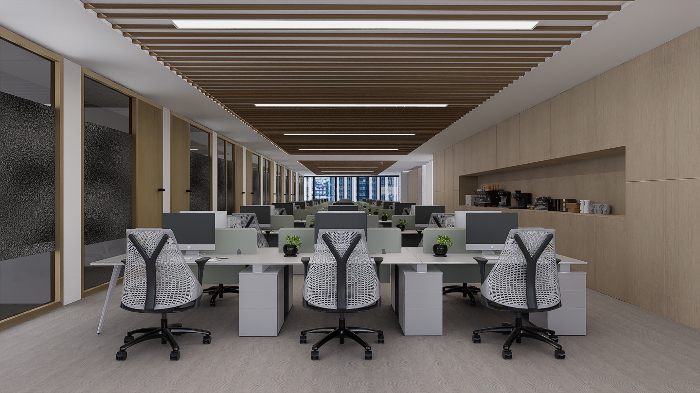

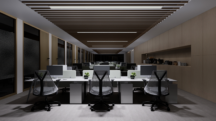

请大佬看一下我这个图还要怎么调比较好
使用的显卡型号:4060
工作流:3DMAX
后期处理简要说明:
模型来源:自己建的
作品描述:开放办公室
第一张图白天效果没有冷暖对比,我建议左侧的办公室内稍微透一点点暖光出来,金属边框太黄了,太粗了不精致,办公室门的材质可以和其他木饰面颜色统一一下,右侧的柜子比例不好看,柜子的材质可以做一下区分,凹龛内增加暖色的灯带,柜子的踢脚线做出来,顶面的格栅比例不对,地面的贴图阵列感太强了,这个座椅换掉不好看。
第二张图 夜景 建议用暖光去表现,其他的基本上同第一张图 ,而且外景也没有灯光就很闷。
