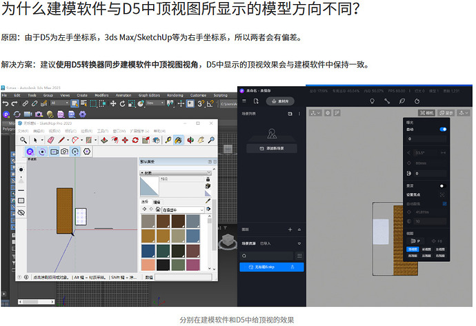

问题现象:su里面的模型是正的,打开D5就是反的,重新打开也是反的呢
Ryannnn
2025 年7 月 7 日 03:27
您好,如果是顶视图方向相反,可以参考以下说明:
945×648 155 KB
如果是其他情况,您也可以提供简单的截图,这样我们可以更直观地了解具体情况并帮助您快速排查,感谢您的配合!
