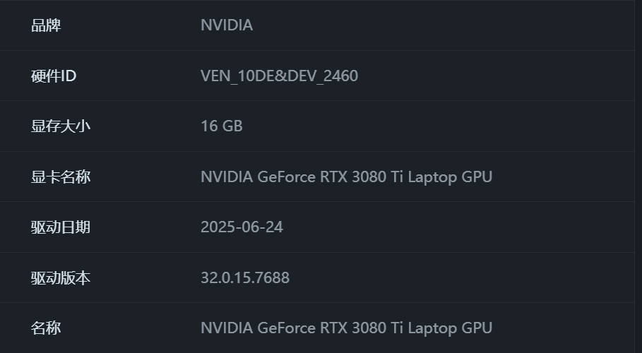

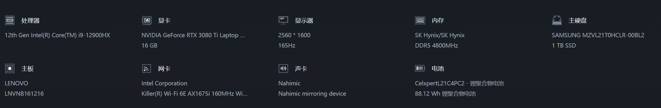

笔记本满血 3080TI 16G显存 32G内存 12900hx 配置挺高的,同样的配置还不如旁边同事的4060 和AX2000顺畅都是笔记本。显卡驱动是最新的。电源计划和显示设置都是最高性能 怎么回事
设备名称 | A |
处理器 | 12th Gen Intel(R) Core™ i9-12900HX 2.30 GHz |
机带 RAM | 32.0 GB (31.7 GB 可用) |
设备 ID | 2D303E68-11C2-41DB-BEA4-7BDE4F6E6745 |
产品 ID | 00326-60000-00000-AA125 |
系统类型 | 64 位操作系统, 基于 x64 的处理器 |
笔和触控 | 为 2 触摸点提供笔和触控支持 |

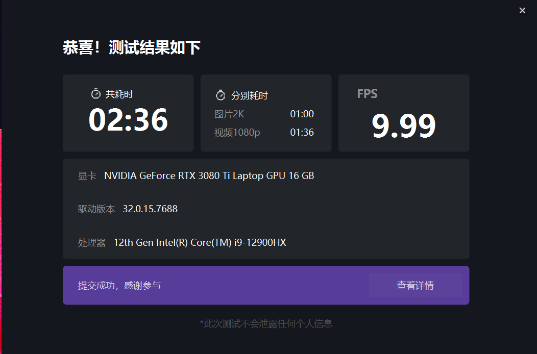

您好,如果您明显感觉使用D5时的流畅度比其他设备慢很多,建议您下载我们的标准测试文件,在相同场景下进行测试,并与数据库中相同显卡的对比数据或测试的其他设备核验,判断当前表现是否正常。
→: D5渲染器硬件性能测试工具 - 显卡、驱动、CPU、内存用户自测 - D5渲染器
如问题仍未解决,欢迎随时联系我们协助进一步排查,感谢您的反馈!

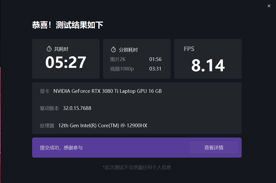

重新开机不开任何程序,外接屏幕硬盘全部拔掉。连续两次 一次比一次低
您好,笔记本是否存在核显被读取使用情况呢,如果CPU自带核显,可以先把核显关闭(核显被关可能对电脑上某些程序造成影响,请查询资料后斟酌考虑)或者NV控制面板选择独立显卡运行,还有笔记本电脑上是否全部开启自带控制软件的独显模式(散热模式等)。
全部都开独显了,电源模式也是最高性能。不管用
和其他同事显卡的对比数据呢?目前首次测试结果来看您的设备性能表现属于预期内,与数据库中相同型号显卡的测试数据对比基本一致。
建议您尝试将显卡驱动回退至572.xx版本,安装时选择清洁安装方式,查看是否有优化效果。
我的FPS才个位数,8左右。肯定卡啊。截图这都40左右的,怎么能预期内呢。。。同事20系列用同样的模型都不卡顺畅,我的很卡。所以我才测试我的,感觉我的有问题。具体数据对比我没有。就光看同款配置的对比,我的都差很多啊。FPS差太多了 。显卡驱动我也照着D5官网上跟我一样的显卡数据比较高的版本下载了。还是那样不管用。
