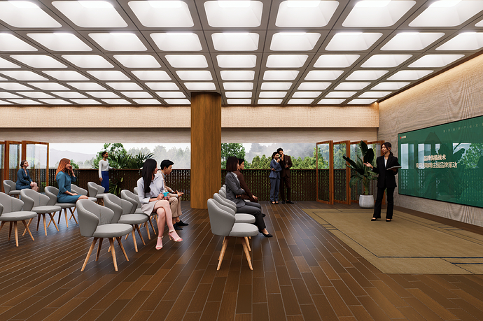

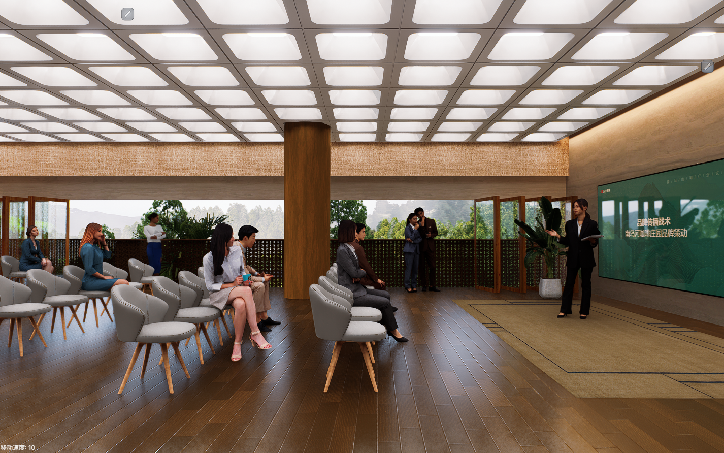

d5渲染与实时显示不一致,图一是实时,图二是渲染,地板质感差距太大了
您好,请问当前场景渲染时是否有开启实时路径追踪功能?地板材质的粗糙度是否大于 0.5
如果地板材质粗糙度较高(大于 0.5),并且启用了实时路径追踪功能,在渲染过程中可能会导致该材质与视口预览或输出图片存在效果差异。该问题我们已在后续版本中进行了优化。暂时给您带来的不便非常抱歉,感谢您的理解与支持。
