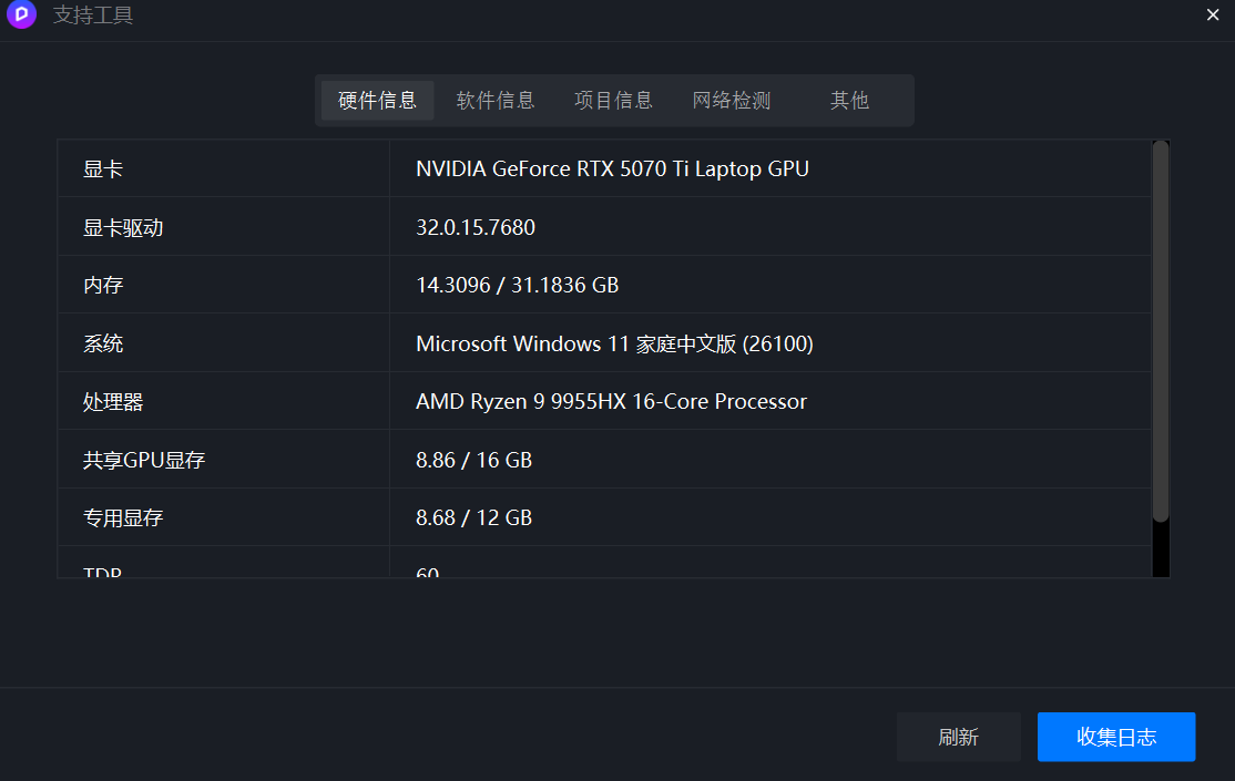

什么是清洁安装方式呢?我感觉和他的问题很类似,打开全靠运气.十次有9次是崩溃死机的. 驱动版本也是576.80
安装驱动时会有提示选择清洁安装或完全重新安装选项,勾选后会自动执行清洁安装。但闪退问题需要您先排查一下是否是显存占用过高引起的:

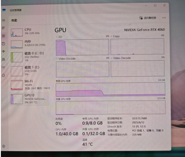

完全没有显存占用过高. 目前正在重新安装驱动程序.

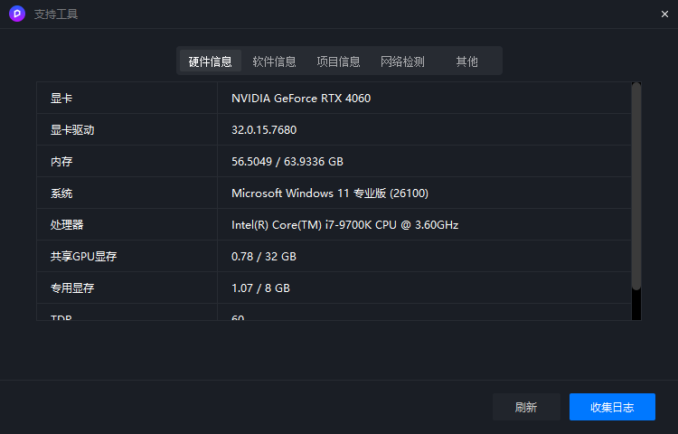

你好,我是第一次打开可以正式使用几个小时,然后经常出现tdr过低的提示,之后一打开就会闪退了,重启电脑也没什么用处,需要过一段时间会好
安装了低版本驱动还是会闪退了
