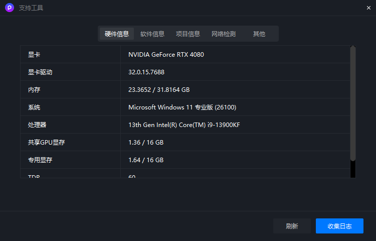

以前没有,最近崩溃特别频繁,打开一分钟不到,哪怕空文件放一个种植组合都会崩
您好,请问您是在进行什么操作后开始频繁出现闪退的?例如:更换显卡、升级驱动或系统等,方便我们进一步排查原因。
另外,您是否有使用过鲁大师等测试软件?是否可以正常完成硬件检测及光追测试?这将有助于判断是否为硬件异常或驱动问题所致。
为了更快帮助您排查问题,建议您提供以下系统信息截图,方便我们了解具体情况:
感谢您的配合,我们会尽快协助您解决问题!

我也是,我系统还是5月底才重装了的,以前用D5并不会闪退,现在经常会毫无征兆闪退。我曾经一度以为是SU的版本问题,现在SU已经更新到最新版本~D5也是,但闪退情况依然存在。
我也是经常崩溃,你解决了吗
没有呢个,现在只能时不时保存一下
我的也是,后来升级了一下显卡驱动,目前一段时间没再崩溃了,看来是解决了
@3352247894 @541394788
您好,出现闪退问题可以提供一下上面说到的详细信息,方便我们为您快速排查原因哦
你们排查过,说不在意料之中
麻烦私信发一下远程码和远程时间,我们再看下具体情况

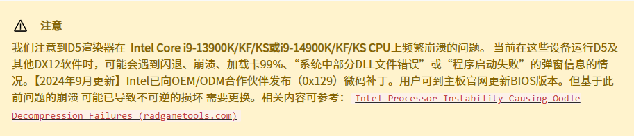

特殊的cpu可以先升级一下bios版本,升级方法可参考:
各品牌主板bios下载链接及教程.zip (2.9 MB)
好的,谢谢,已经更新了BIOS,先用一段时间看看。
