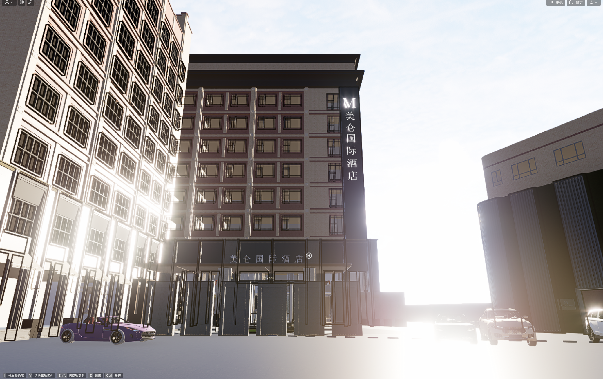

为什么3DMAX同步到D5之后视角全是歪的

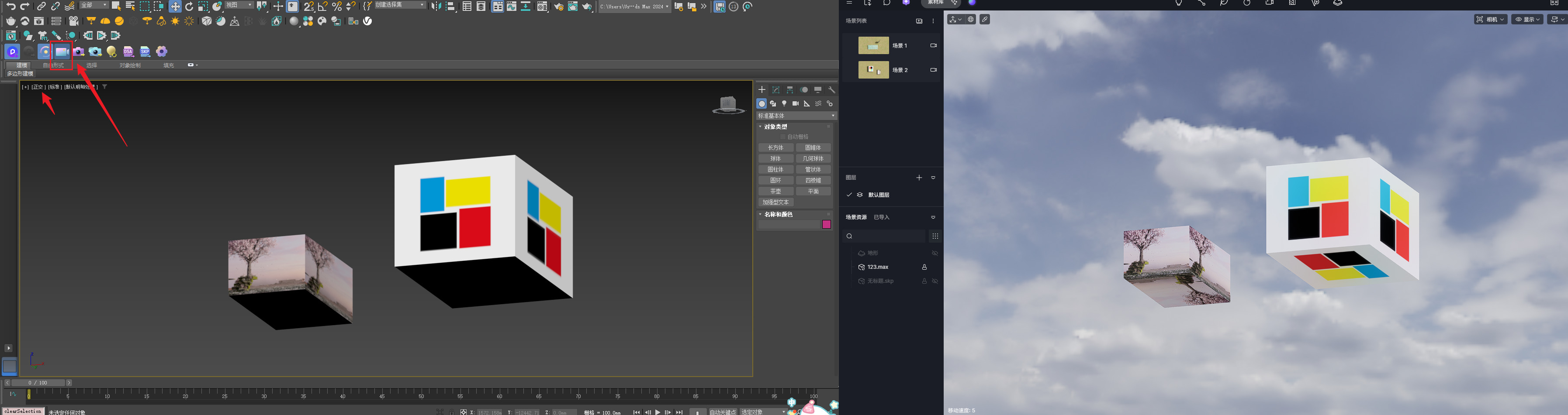

您好,请问 Max 中是否使用了相机矫正或两点透视功能
目前 D5 暂不支持同步来自 Max 的相机修改器或两点透视视角,需要您在同步至 D5 后,手动切换视角为“两点透视”模式

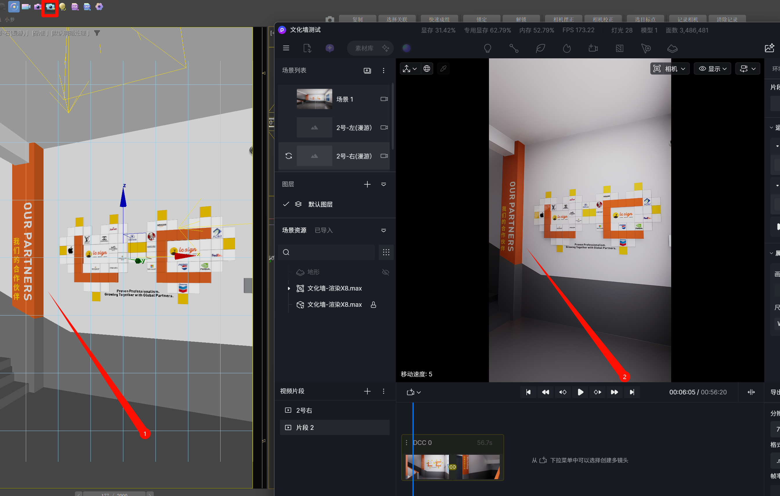

不是正交的问题,是相机矫正的问题,3max做的动画路径导入到D5后就会失去3DMAX动画的中的相机矫正。
相机矫正目前还不支持 还是需要手动在D5调整

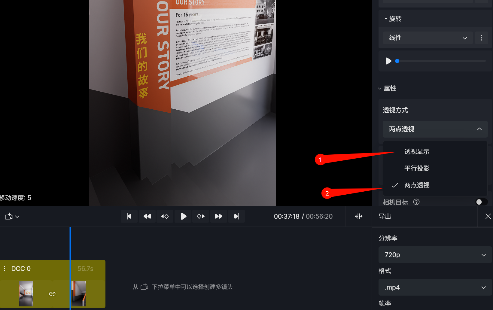

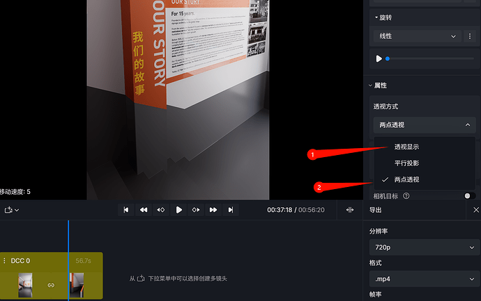

即便在D5里把 透视显示改成两点透视,整个动画播放还是会变成透视显示。根本无效 :rofl:
请问有办法解决吗?还是目前是没办法解决。
