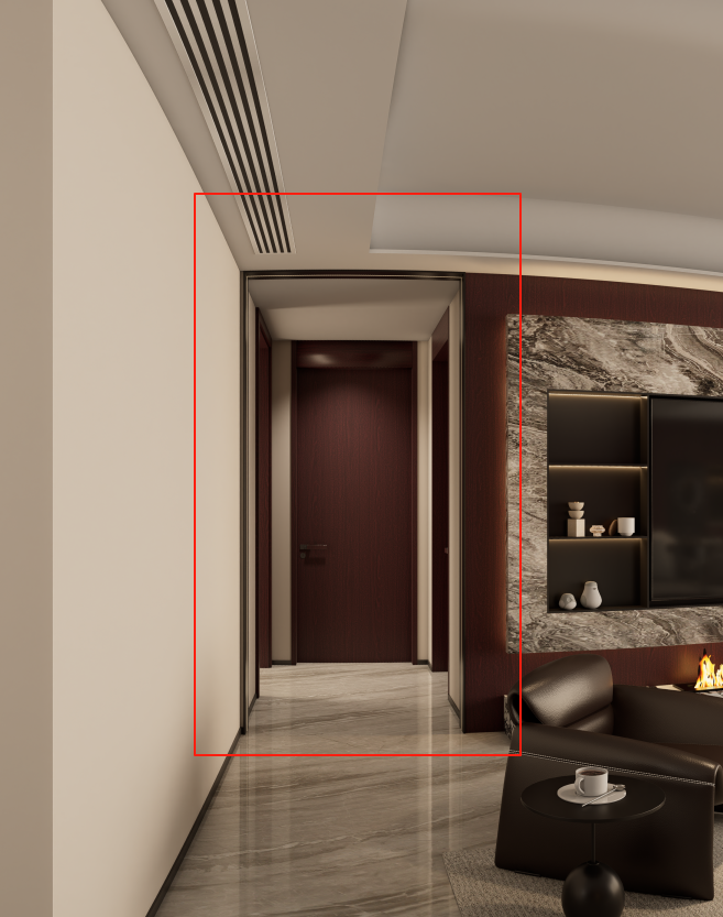

昨晚渲染完后保存关闭,今早重新打开场景发现没有保存成功

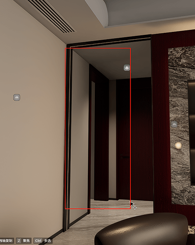

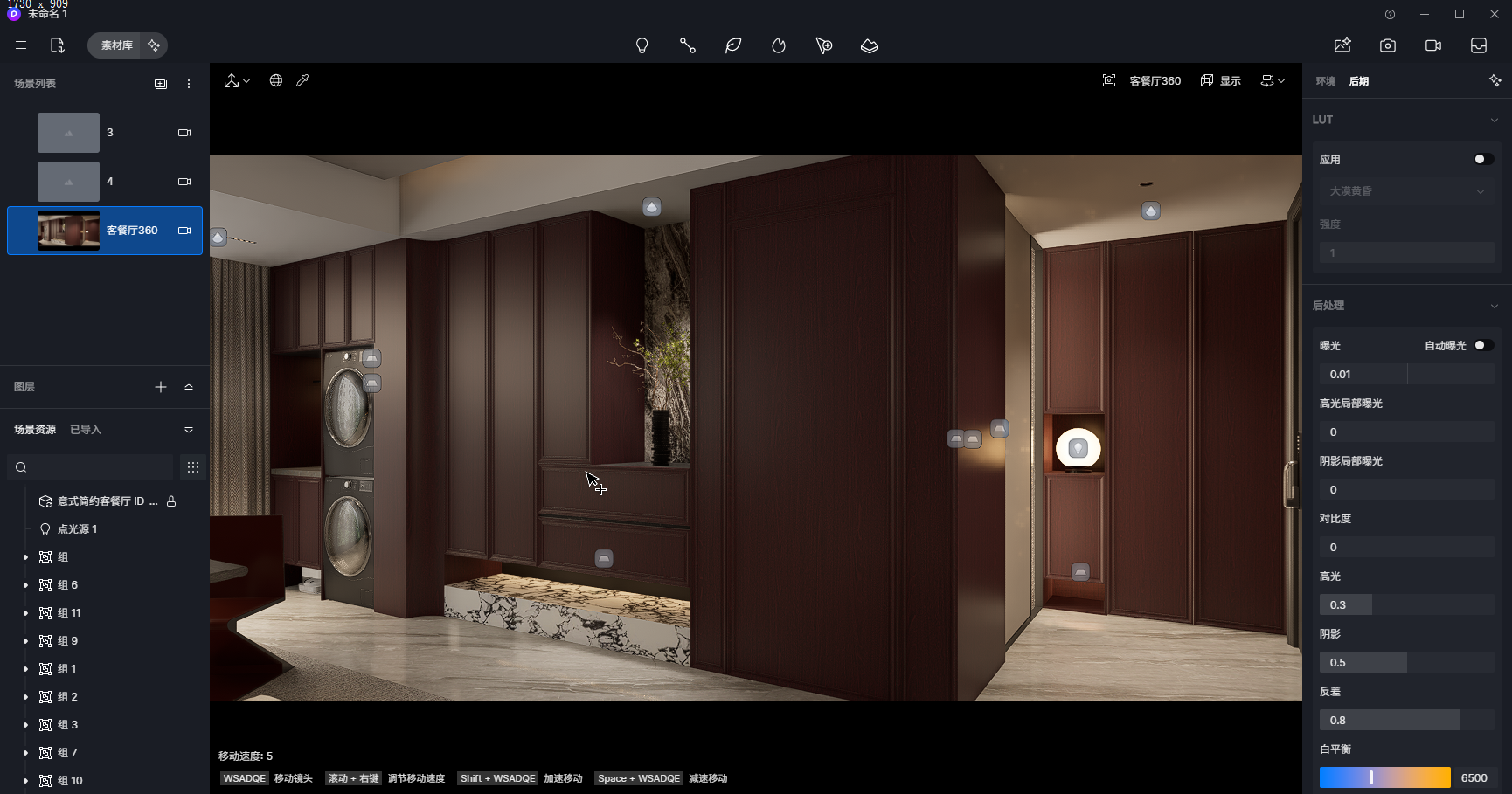

  • 问题现象:昨晚渲染完后保存关闭,今早重新打开场景发现灯光参数没有保存成功,可以从图片上看到昨晚渲染的饰面墙上有灯光的,早上打开的就没了,

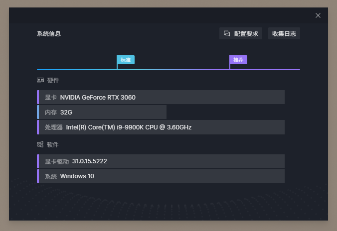

  • 显卡及显卡驱动版本
  • 建模软件及D5转换器版本(如有必要)

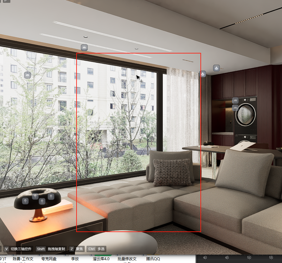

刚重新保存打开又有些灯不见了。。。。
