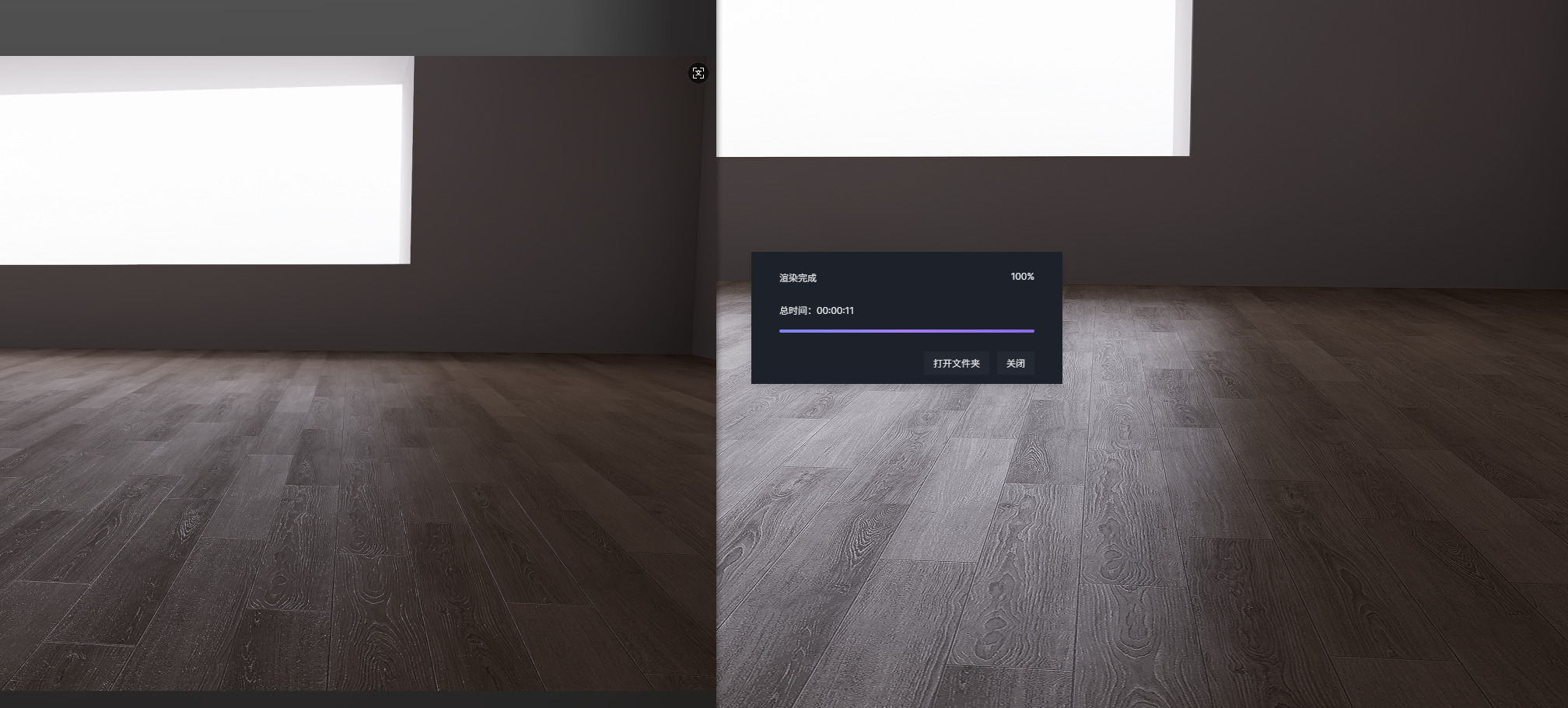

预览里的反射效果和最终渲染的反射效果不一样
  • 问题现象:为啥预览里的材质反射效果和最终渲染的反射效果不一样
您好,请问当前场景渲染时是否有开启实时路径追踪功能?地板材质的粗糙度是否大于 0.5
如果地板材质粗糙度较高(大于 0.5),并且启用了实时路径追踪功能,在渲染过程中可能会导致与视口预览或输出图片存在效果差异。该问题我们已在后续版本中进行了优化。暂时给您带来的不便非常抱歉,感谢您的理解与支持。
