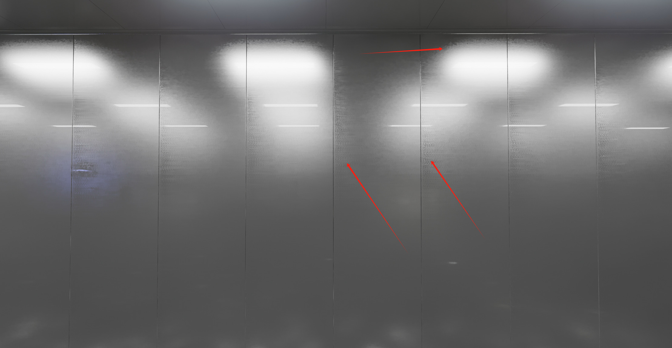

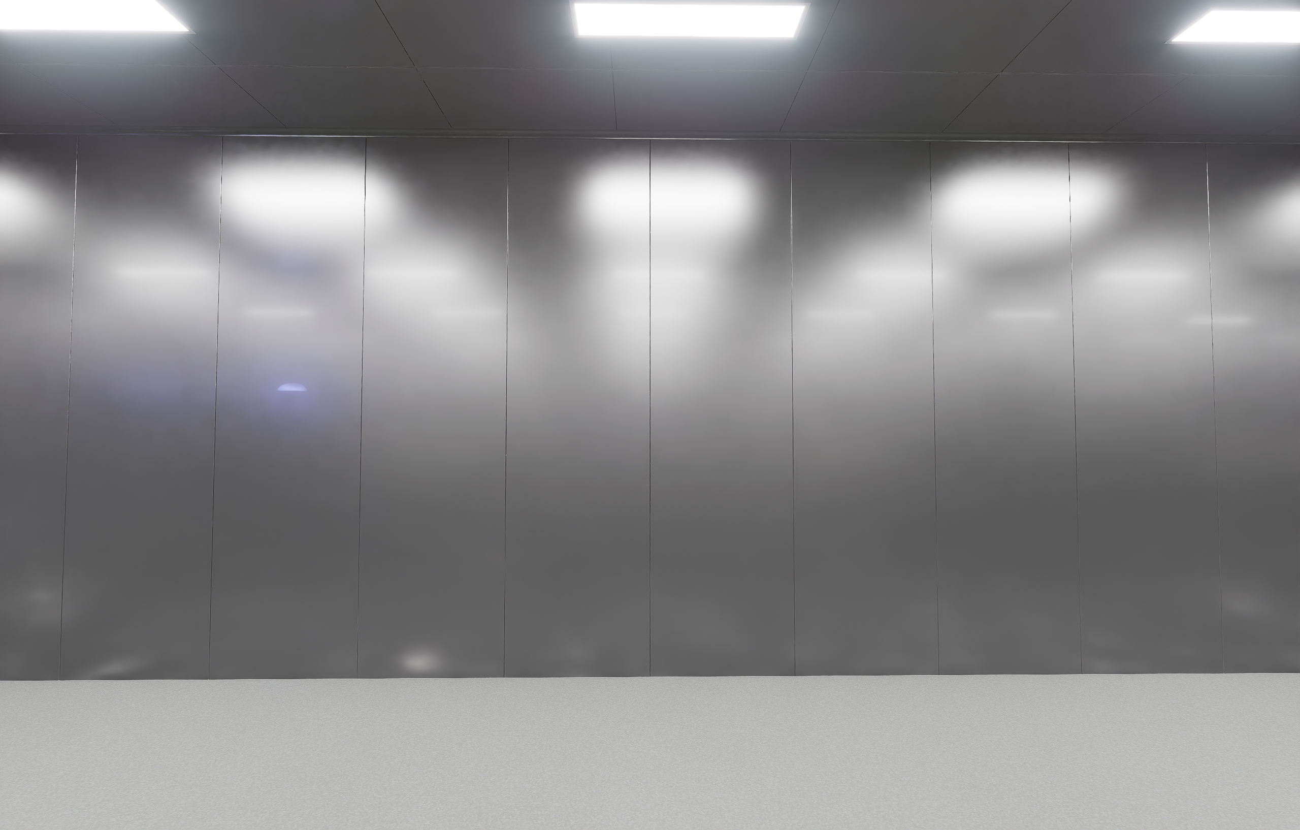

大面积金属材质动画效果与图片效果差异大,视频噪点多
请问有什么办法可以优化吗,超分辨率采样也是关掉的,尤其是磨砂,拉丝类金属噪点很多
您好,当前视频输出帧率和分辨率分别是多少呢?可以先尝试提高输出的帧率与分辨率,查看能否优化此情况。

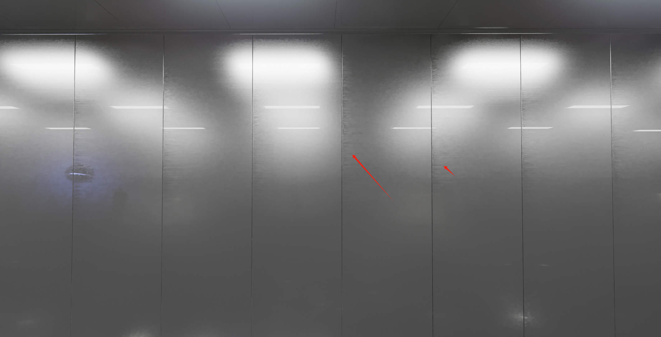

重新渲染了4k,60帧,有一定程度的优化,但是还是太明显了,请问还有什么办法可以优化吗
您好,关于金属材质视频输出效果不理想的问题,建议您尝试以下方式进行优化:
1. 提高输出帧率
适当提升视频帧率,可以让金属材质在动画播放中呈现更平滑的光影与反射效果。
2. 开启实时路径追踪并调整自定义参数
  • 进入 “偏好设置” > “渲染”,开启实时路径追踪功能。
  • 打开视口上方显示中的自定义参数,将其数值拉高,可以显著增强输出的画面精度效果来改善此情况。
