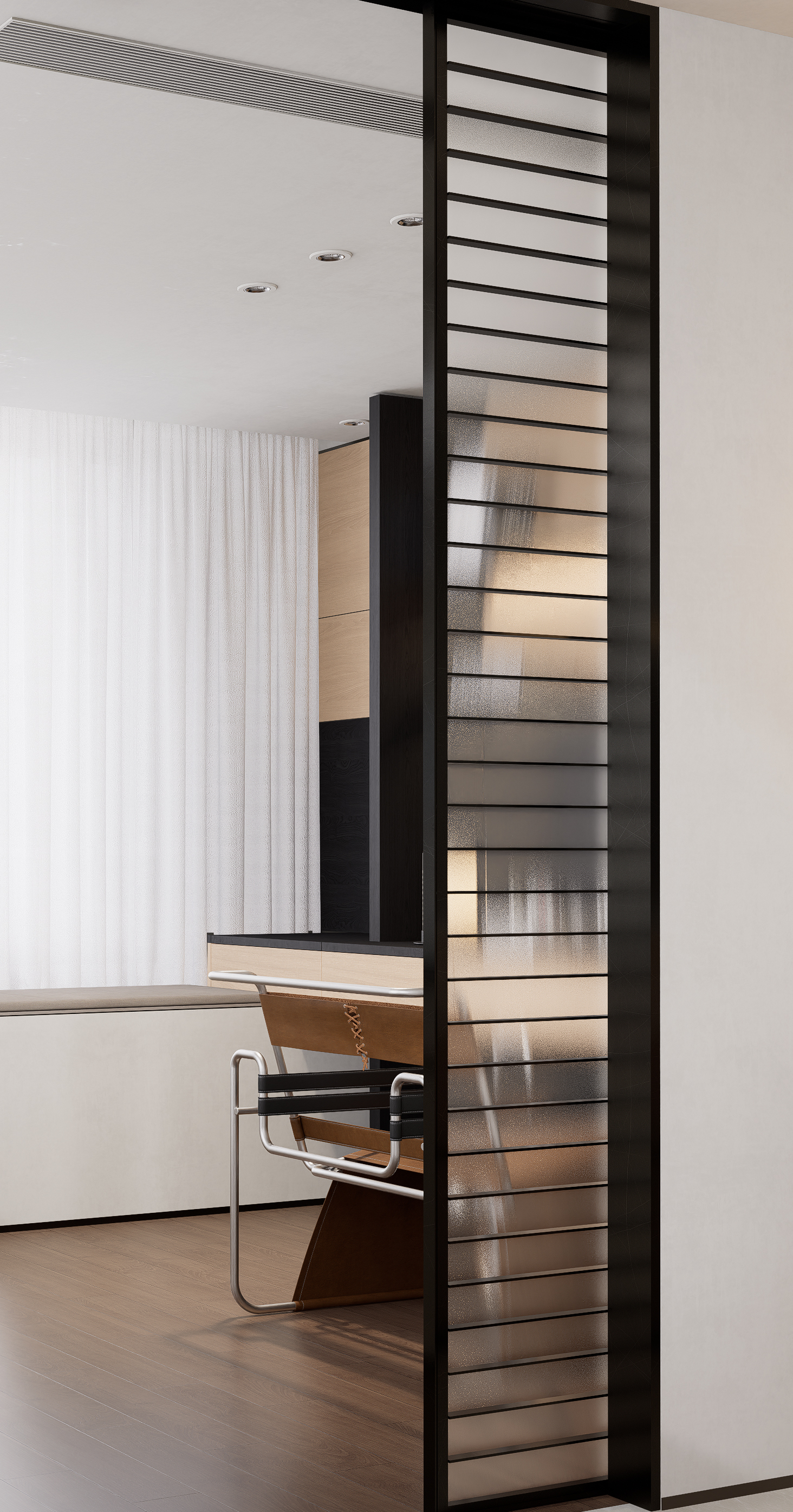

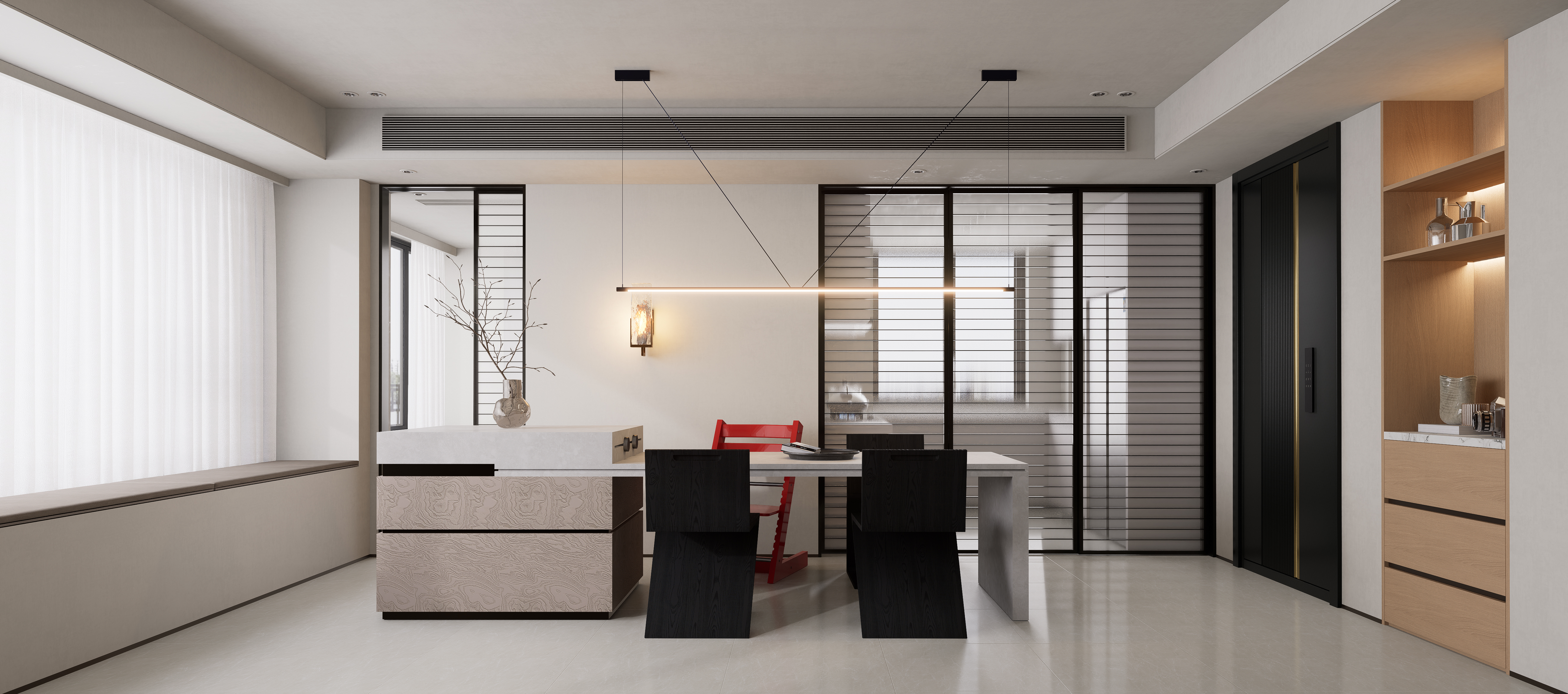

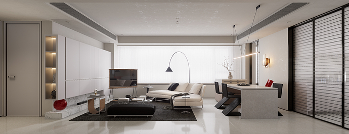

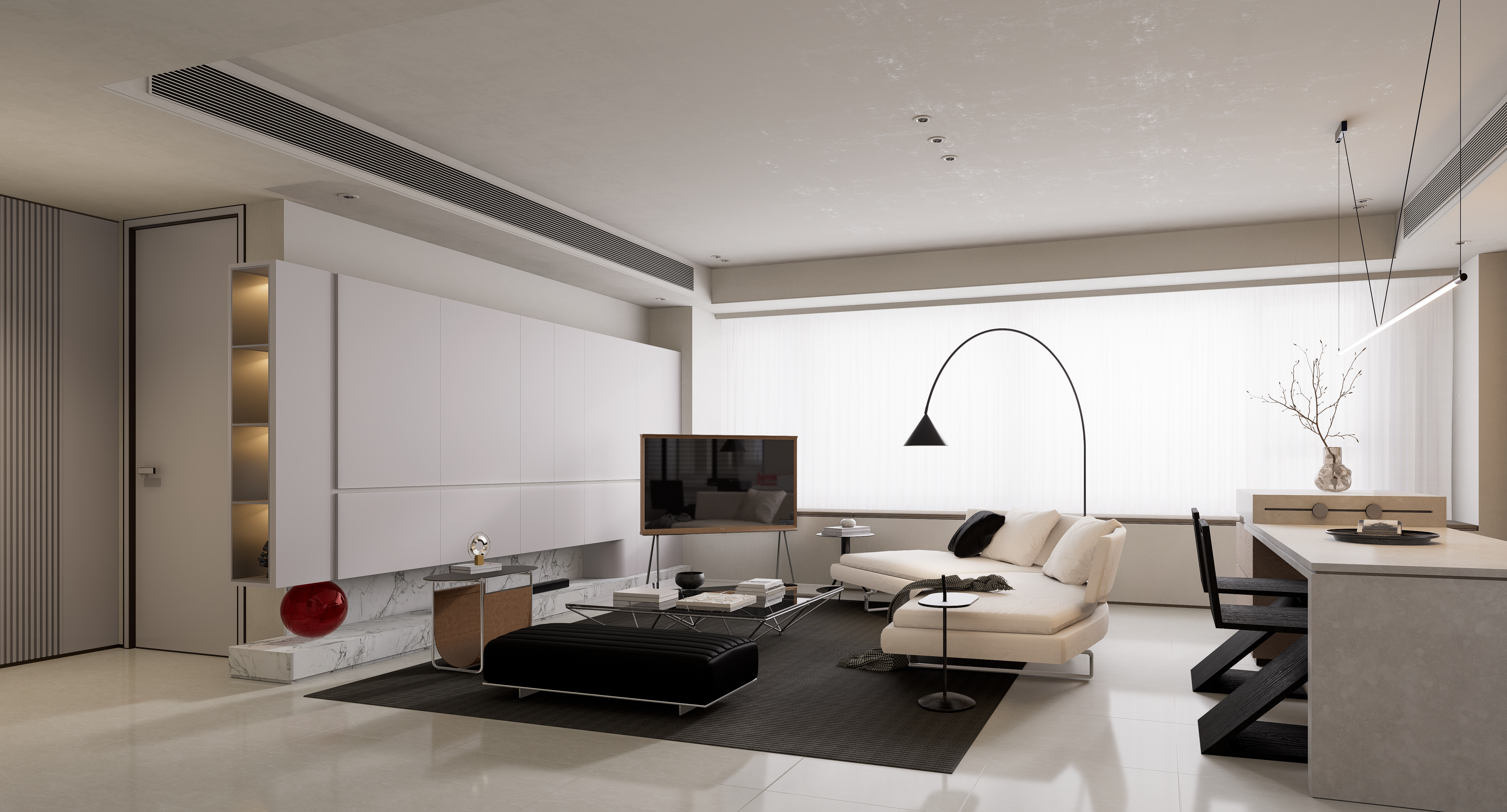

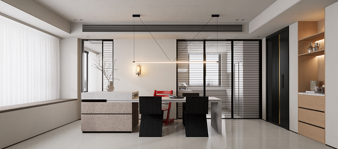

工作小图 感觉有点局限,求指点
使用的显卡型号:RTX 3060 Ti
工作流:su
后期处理简要说明:ps自动调整曝光
模型来源:网站
作品描述:效果图方案
感觉好糊
怎么改善改善大佬 :melting_face:
我不是大佬
要改的太多了
哥们你的外部灯光怎么打的?面光源还是太阳光?
都有但hdr占比大面光和太阳就补充补充
个人感觉哈,顶面的风口形式简化一下 做成三个凹槽,就是那种爪型出风口,第二个就是 沙发茶几墩子太堵了,餐桌也太堵,大面积的黑色地毯不太好,右侧墙上的壁灯换个简单一点的挂画,左侧那个门去掉那些黑线条,换成极窄套线,想表达极简黑白灰,就不要浪费在细节上去表达,而是整个空间去表达。
还有 顶面的 筒灯换成 见光不见灯的形式,顶面和墙面 之间可以加一些细节凹槽,刻画一下边界,你这个风格 适合去看看谷腾的作品,细节处理方式。
好的好的,收到,谢谢指点
