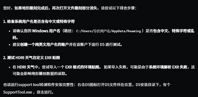

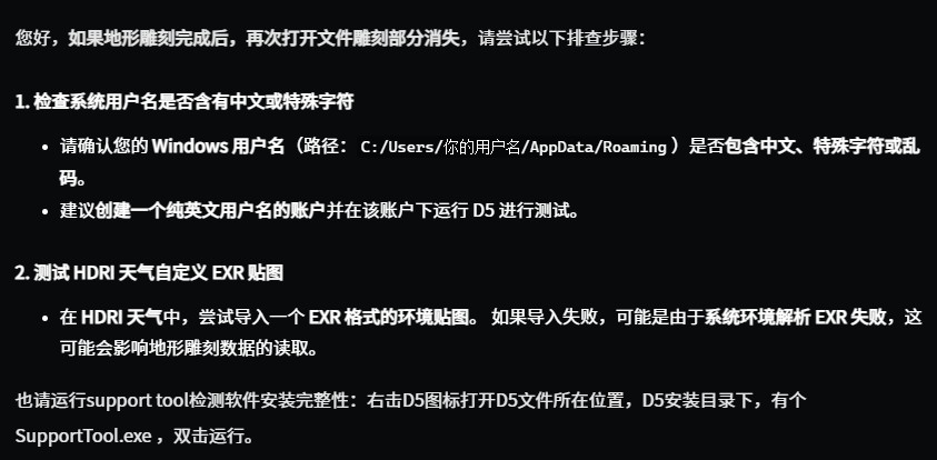

您好,如果地形雕刻完成后,再次打开文件雕刻部分消失,请尝试以下排查步骤:

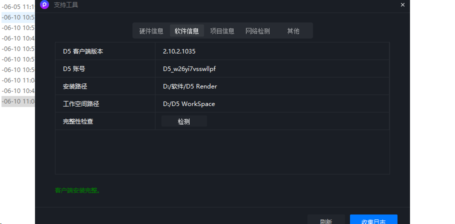

C:/Users/你的用户名/AppData/Roaming)是否包含中文、特殊字符或乱码。也请运行support tool检测软件安装完整性:右击D5图标打开D5文件所在位置,D5安装目录下,有个SupportTool.exe ,双击运行。
您好,请问您当前的系统环境是否为 Windows 11 + 中文用户名?
(您可以按下 Windows + L,在登录界面上方查看当前登录的用户名。)
我们已定位到该情况可能会导致 EXR 文件加载失败 或 地形无法读取。
该问题已在优化当中,将在后续版本中解决。
在此之前,您可以尝试以下临时方案:
