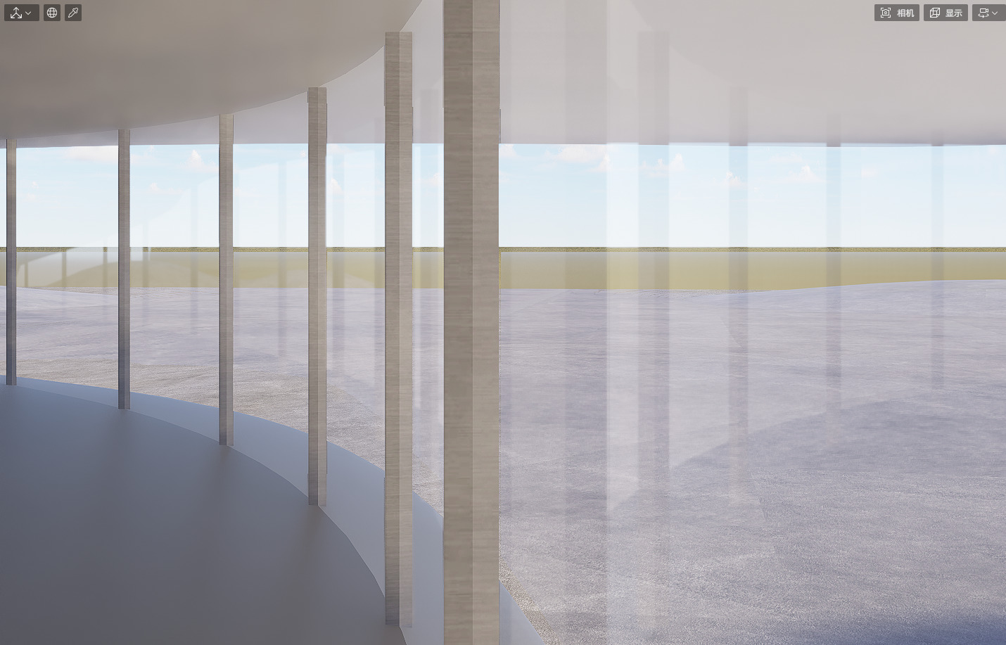

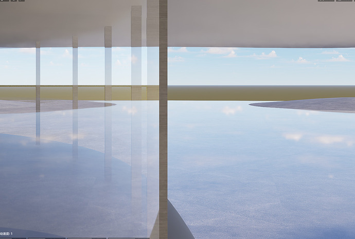

如图,从室内透过玻璃看外面的时候,水面的玻璃材质完全显示不出来

您好,目前
D5 暂不支持透过玻璃查看另一层玻璃或水面材质的反射效果
如需实现类似效果,建议您:
隐藏其中一层玻璃或水面
,分别进行渲染;
开启透明通道
,最后通过后期合成完成效果。
我们会持续关注相关功能的优化和支持,如有更新将第一时间通知您。
