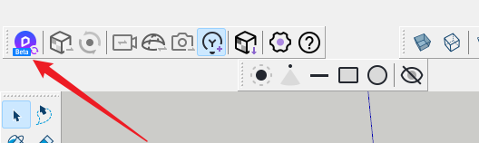

这个灯光插件 去哪里获取?
点击同步,灯光会发送到D5。

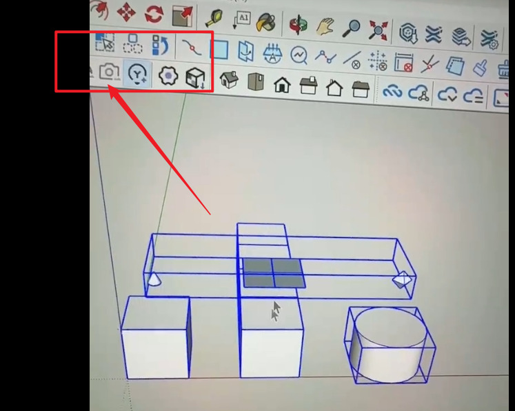

找不到这个按钮啊
这个就是同步插件
