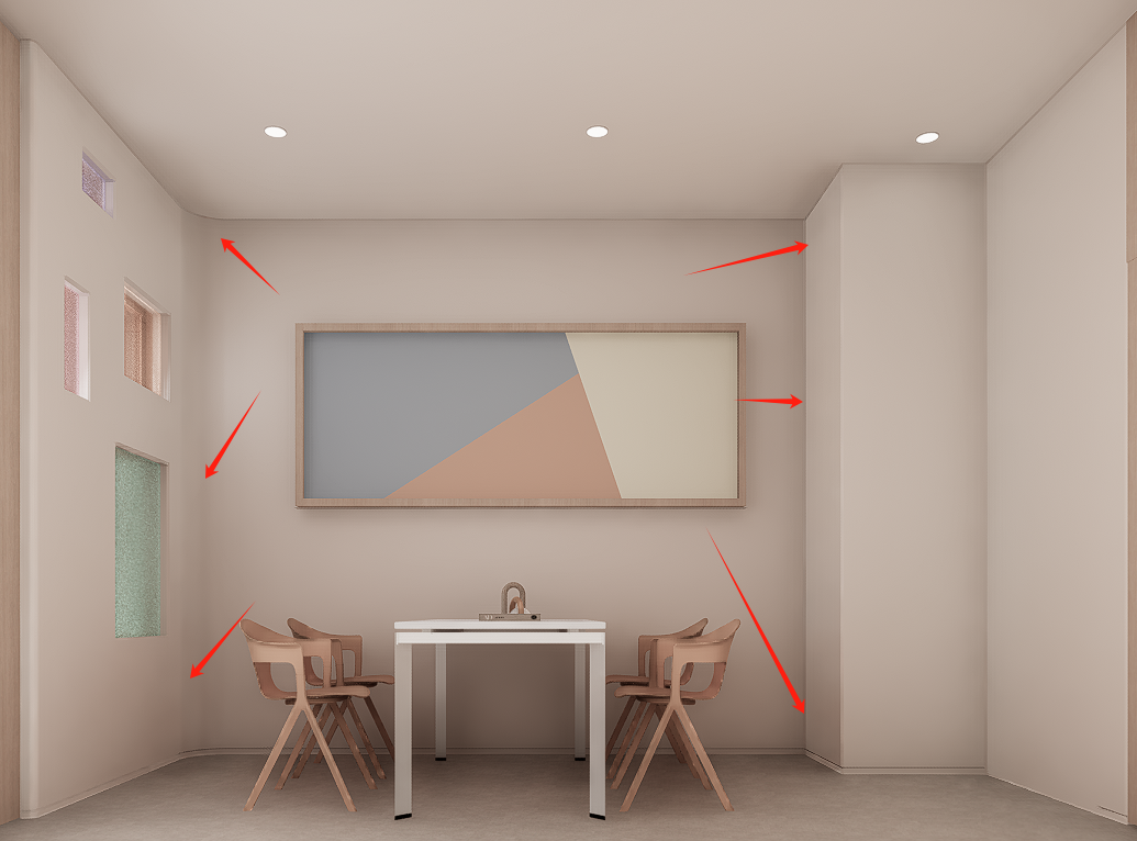

小型空间的室内角落,在打光后出现黑影
您好,
方便的话请截图展示一下场景中光源的具体位置,方便我们更直观地了解情况。
如果您当前使用的是 D5 2.10版本,可在【偏好设置 → 渲染】中尝试开启 实时路径追踪功能,并在视口上方【显示】中启用 自定义参数,适当提高参数后进行渲染,查看是否仍然存在相同问题。
若问题依旧存在,欢迎随时联系我们,我们会进一步为您排查,感谢您的反馈与支持!
后期里面的AO是不是打开了,值给得比较大
