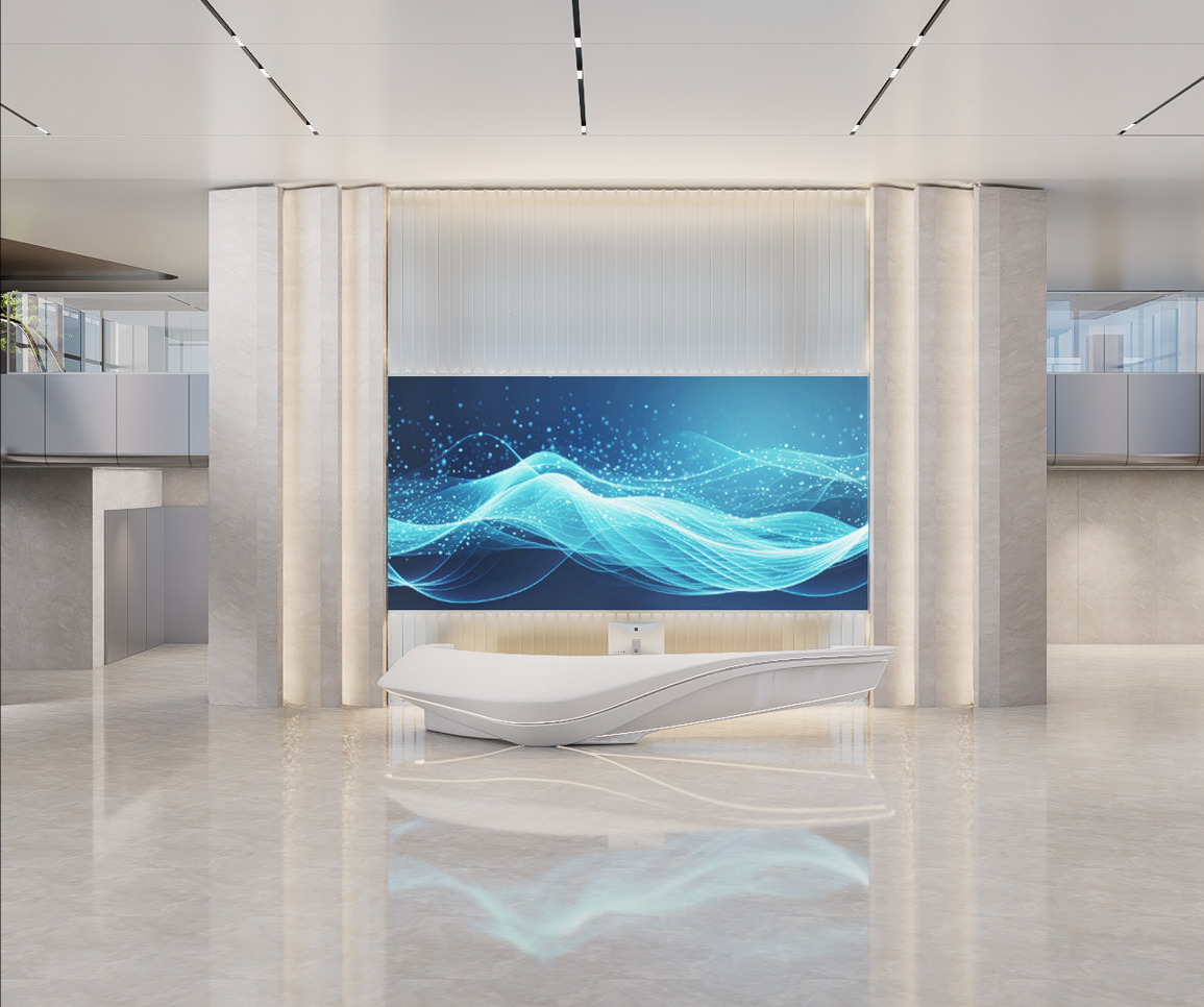

灯带渲染出图模糊且不均匀(地面反射)
  • 问题现象:灯带渲染出图模糊且不均匀(地面反射)

非自发光,采用灯带光源照明。灯带与模型未发生穿插关系,地面有针对性测试过(法线0.粗糙0),结果依然没有改观。

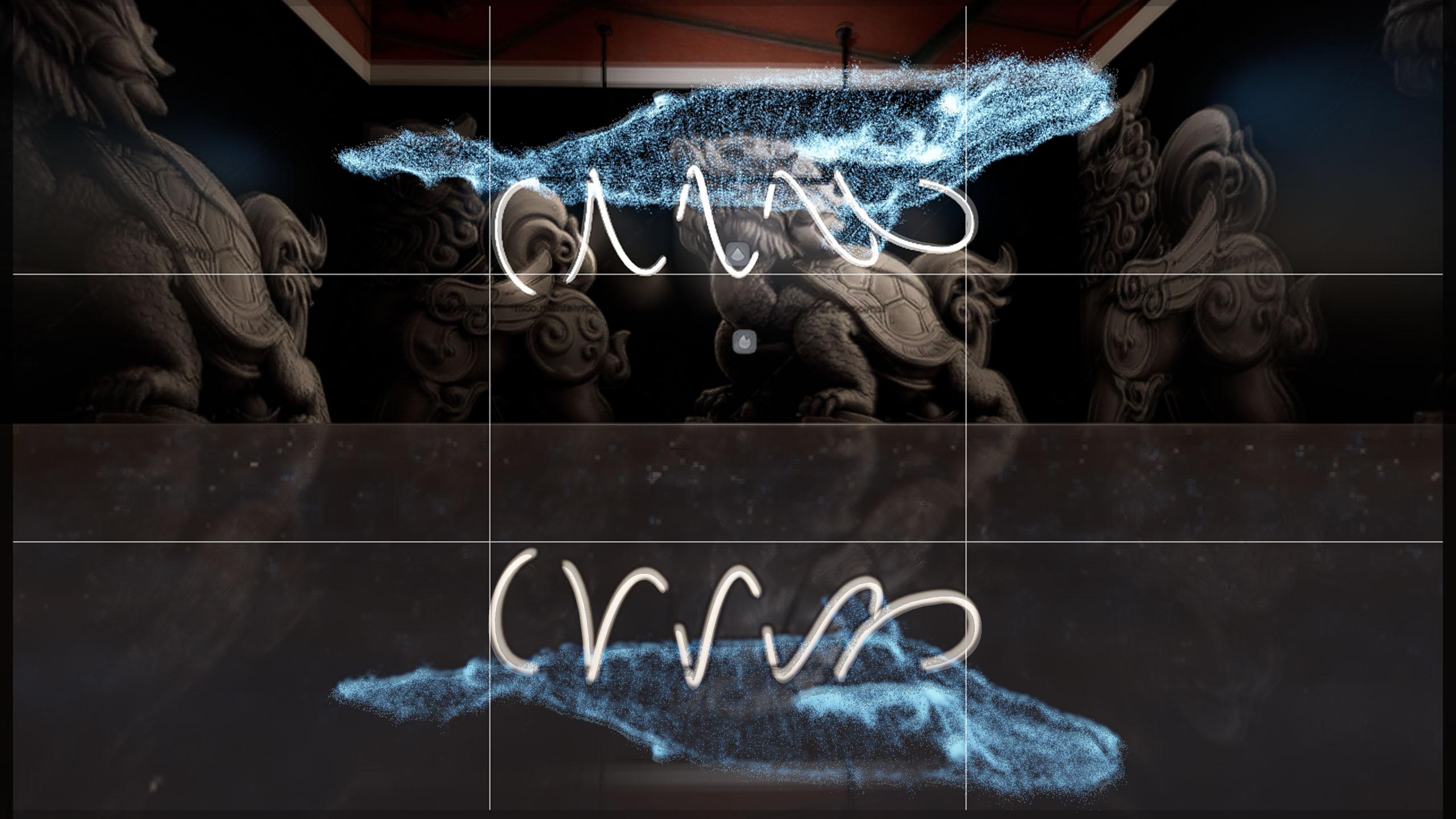

有项操作也有可能误判!
1.预设画面截图—反射略糊
2.实际渲染画面—反射清楚
