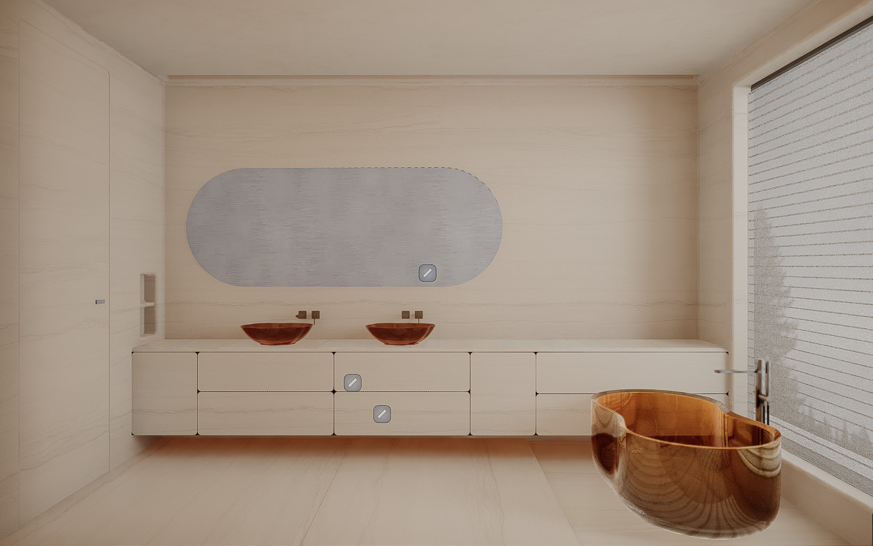

问题现象:阴影溢色
复现问题的步骤:基础色亮度拉满在拉小灯泡

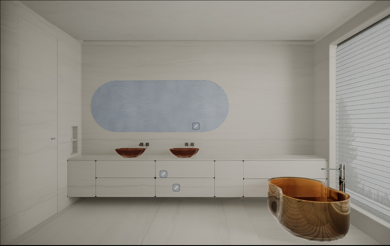

实时路径追踪,關閉看看,我之前也是用到類似問題
开了实时路径小空间场景就溢色很严重

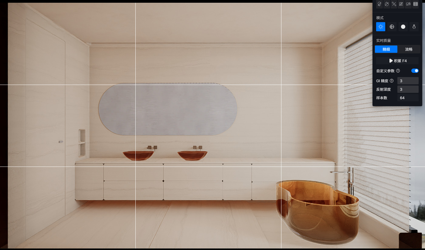

您好,当前建议您尝试以下方式临时解决该问题:
开启实时路径追踪 → 启用自定义参数 → 提高精度数值 → 按下 F4 刷新视图
这样可在一定程度上解决显示异常溢色的问题。该问题我们已在处理中,并计会在后续版本中进行优化。

没用的
没事我重新贴材质,材质基础色小灯泡不能动,一拉高就会溢色

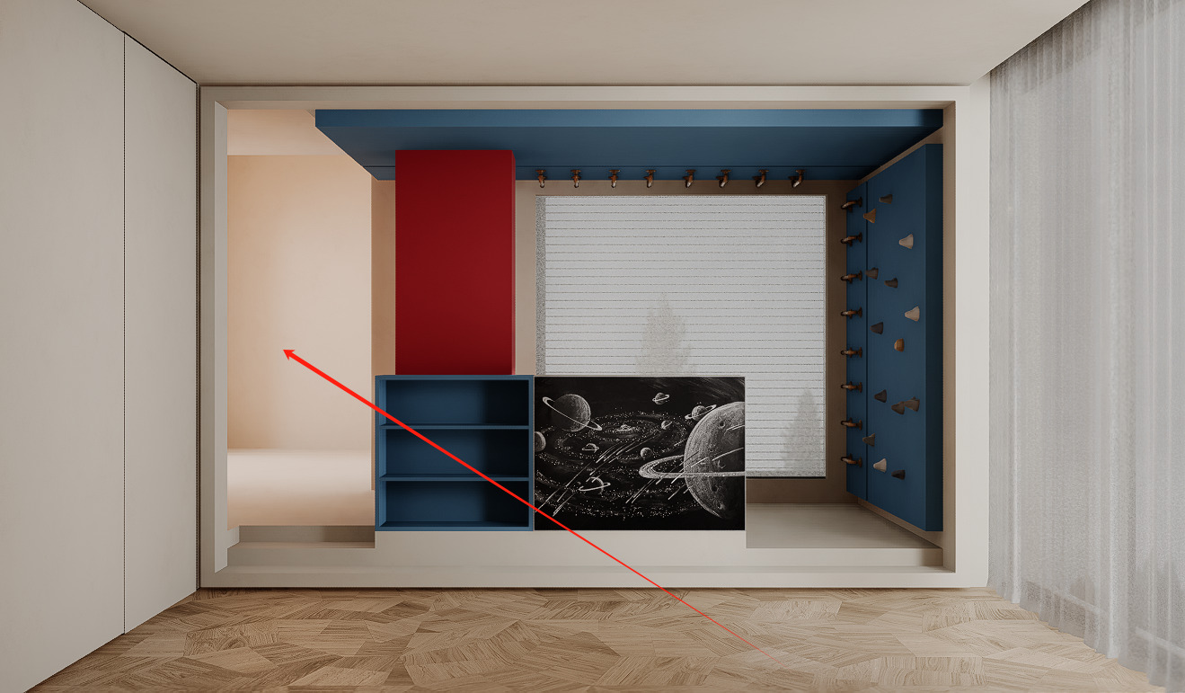

一个现象,同空间出现同一个材质占比大就容易溢色严重
