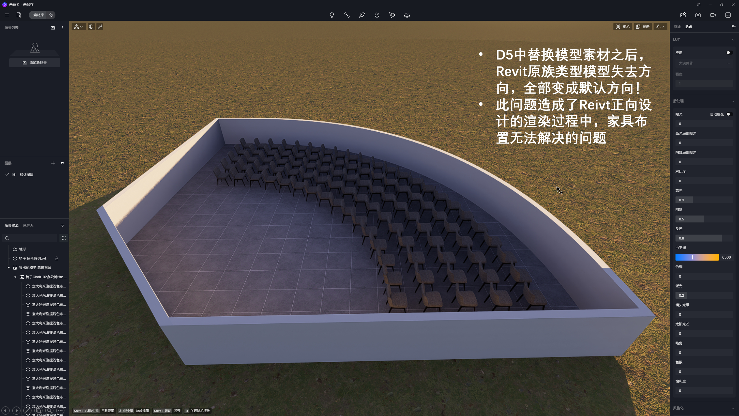

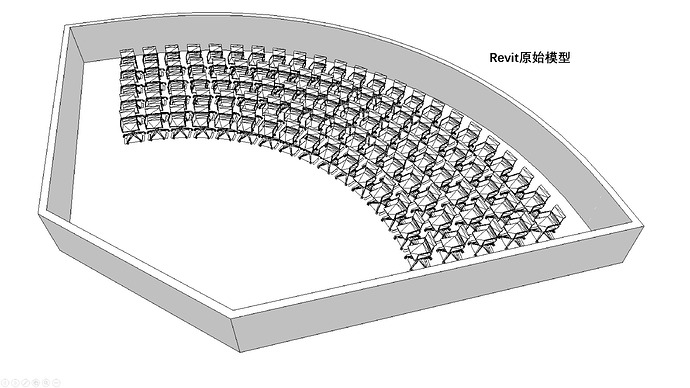

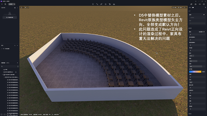

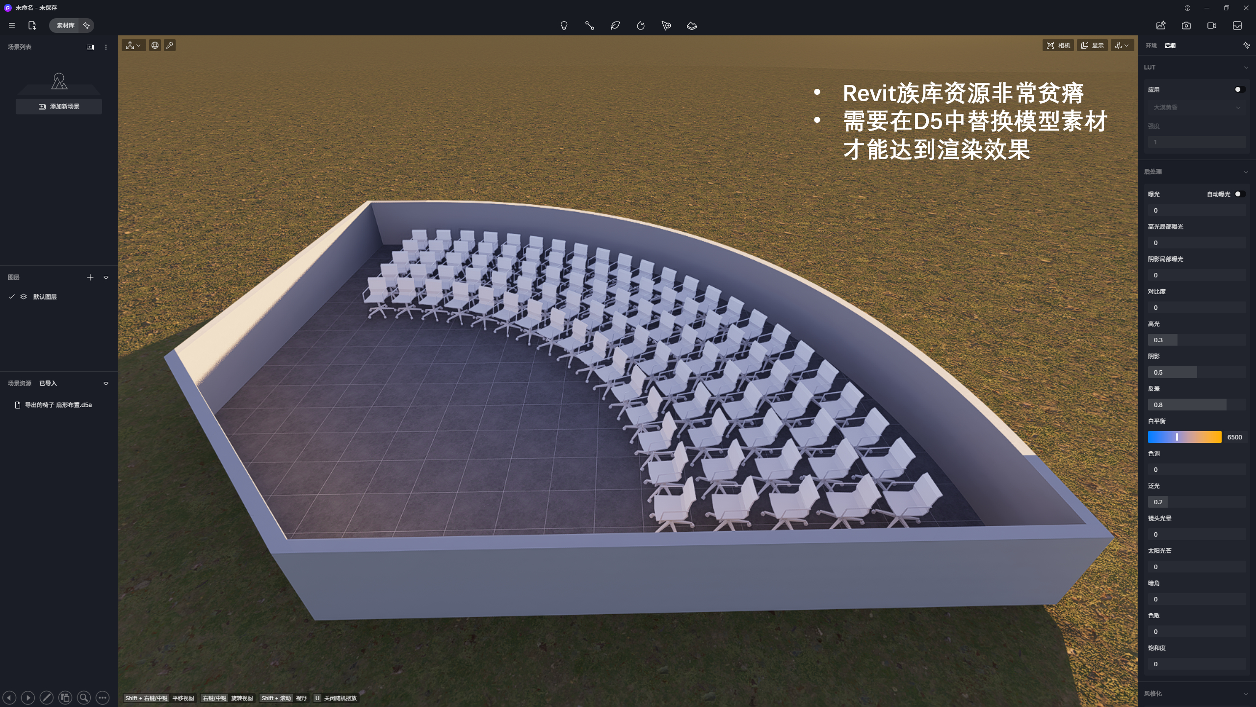

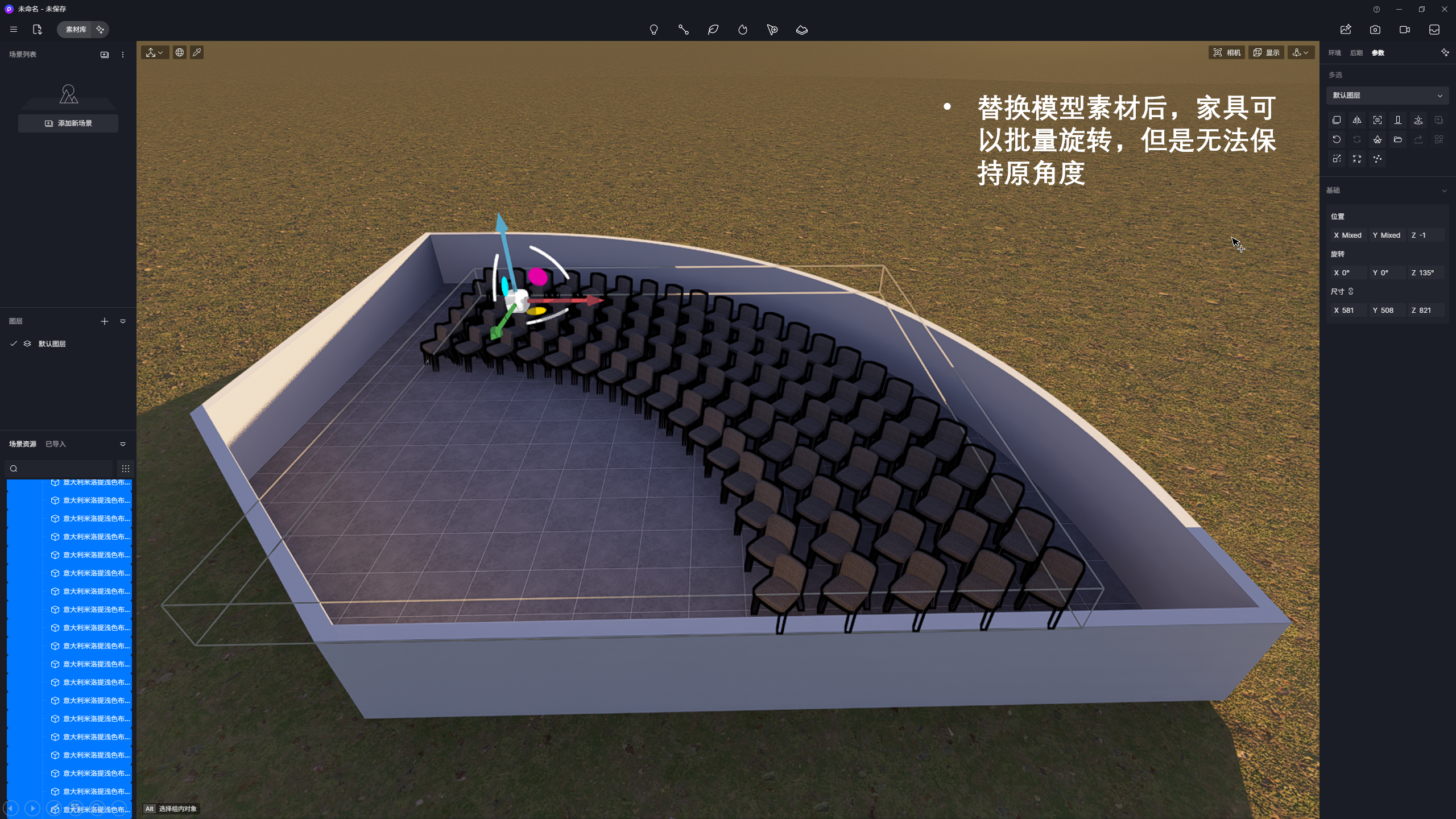

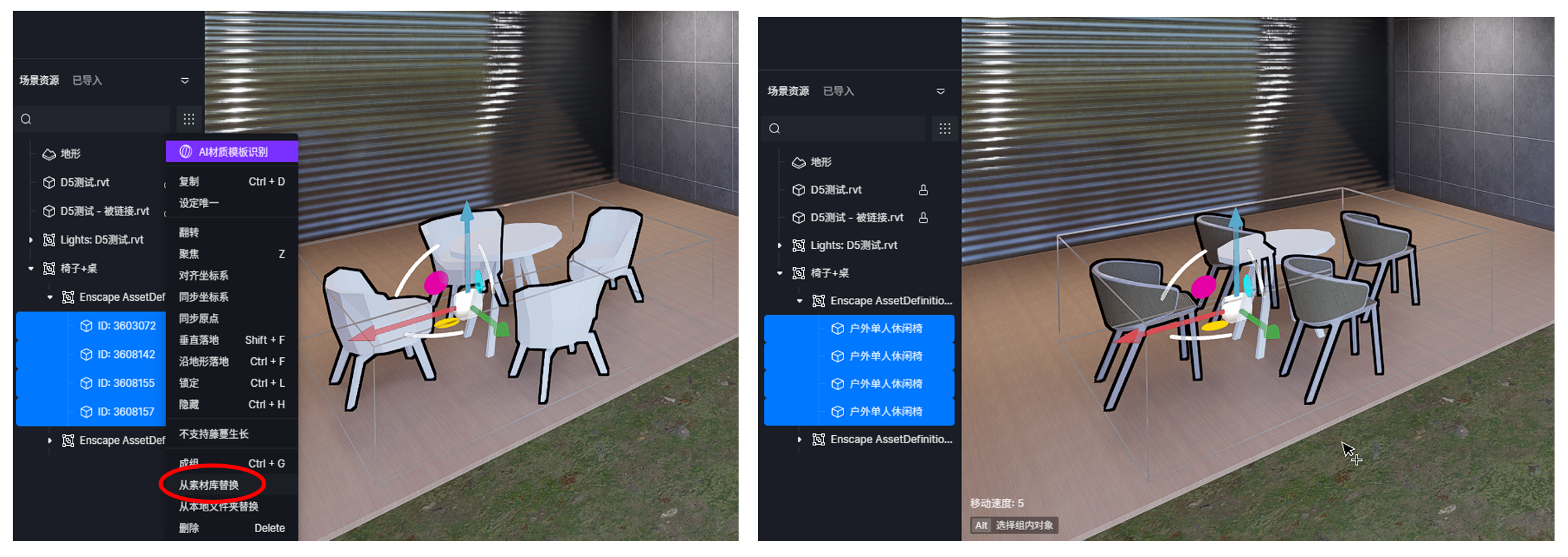

替换Revit族类型文件的时候,方向会出现问题。如图:
案例使用两个文件,一个Revit主模型不放家具,平面布局中的家具布置,用"导出选定的族类型”的方法导出后再导入D5,本来可以批量替换高质量的家具素材,但由于替换资产的过程出现方向问题,导致很大的工作效率问题
