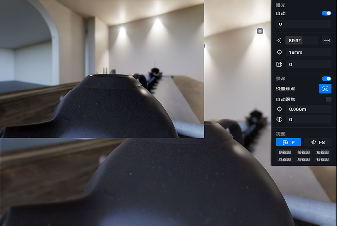

为啥最新版本的景深不起作用了呢?求教!
为啥最新版本的景深不起作用了呢?求教!

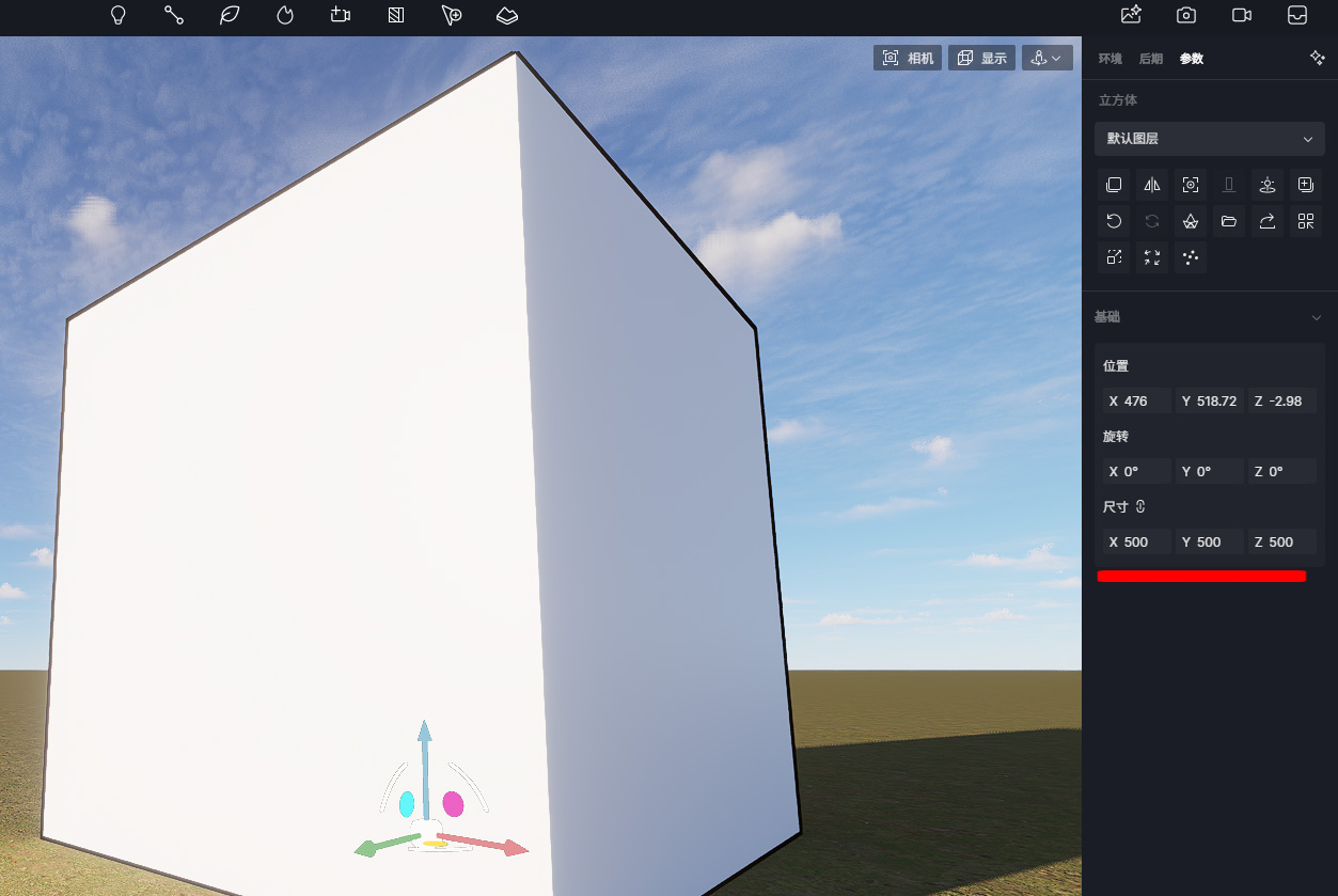

如图供参
你好,我就是和你一模一样的设置,但是景深就是不起作用!

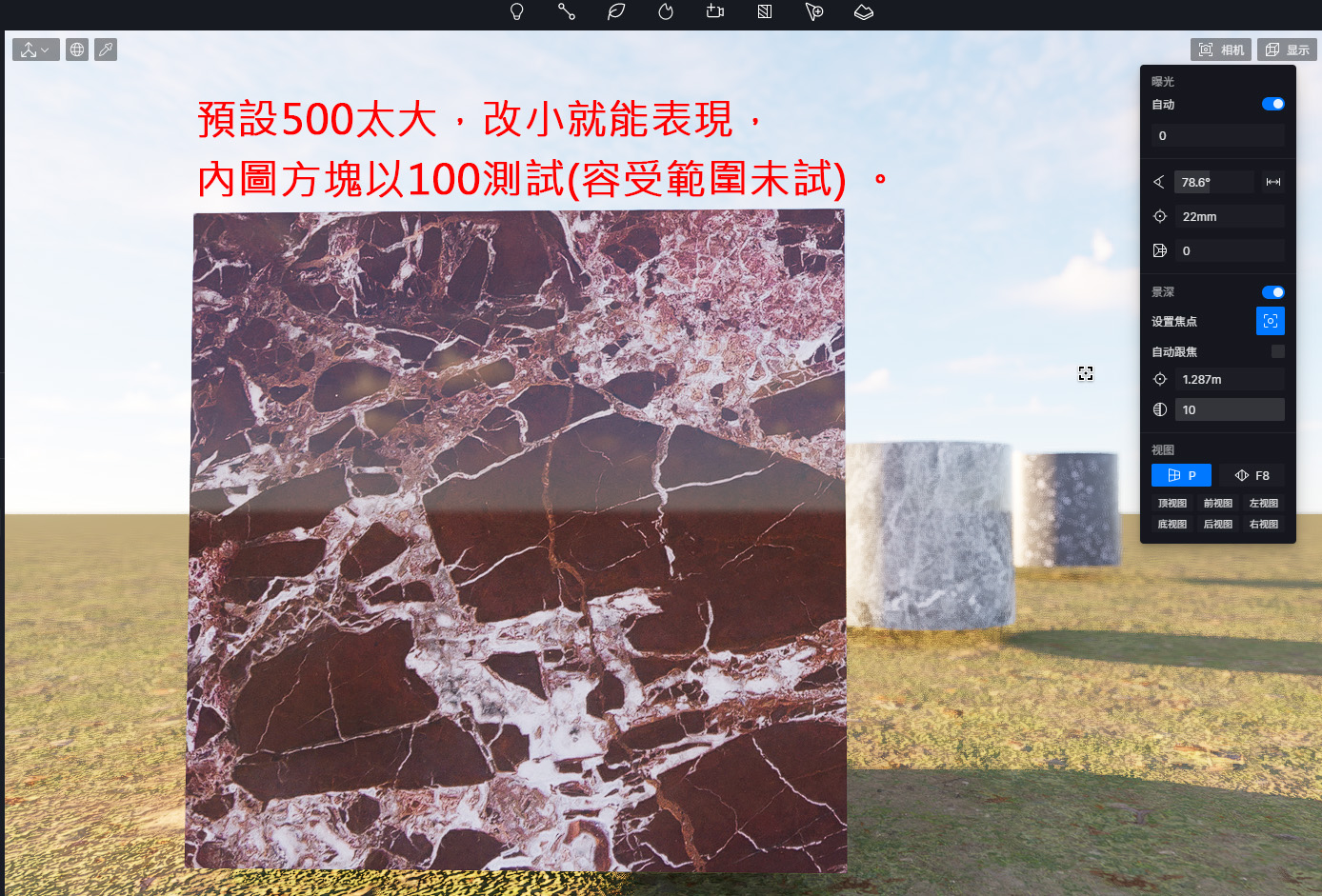

預設500太大,改小就能表現,內圖方
塊以100測試(容受範圍未試) 。

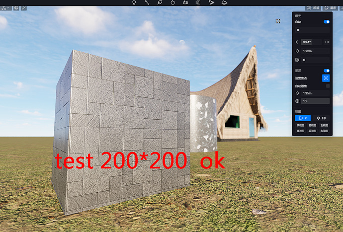

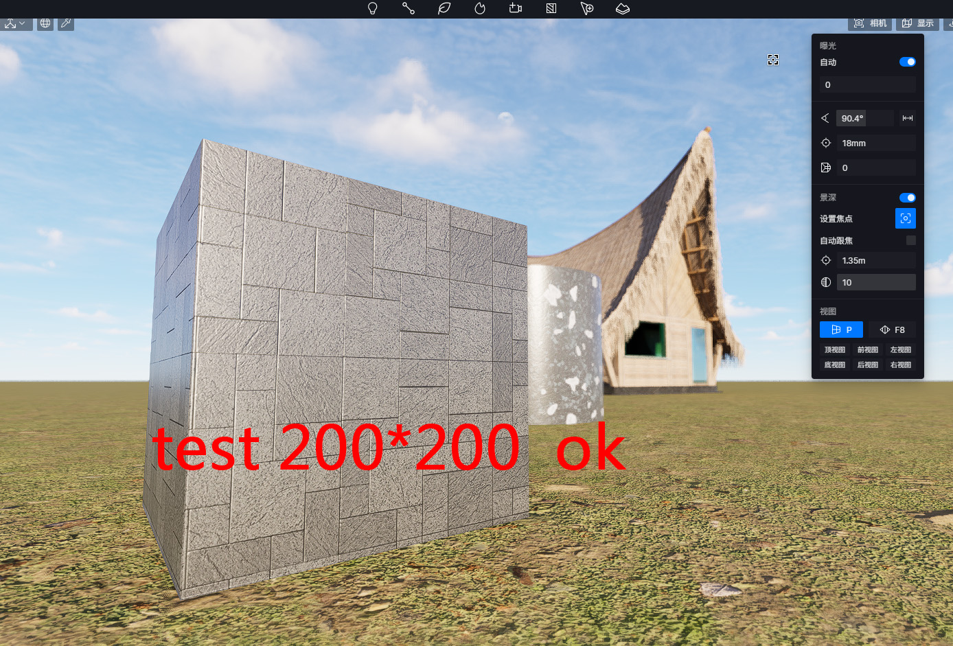

200 ok
300*300 pass

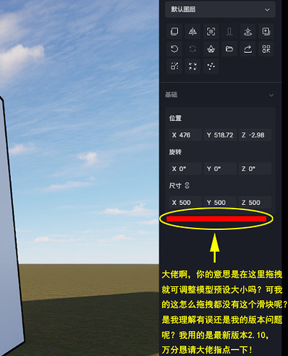

非常非常感谢大佬的指点,解决了!那D5有没有那能设置模型预设大小的地方呢?是只能通过缩放更改其大小码?
直接拖动尺寸里的数字就可以实现缩放了
抱歉!机子进厂维修,近约三星期无法进来,
上面红线我绘的,直接改变尺寸数字即可
