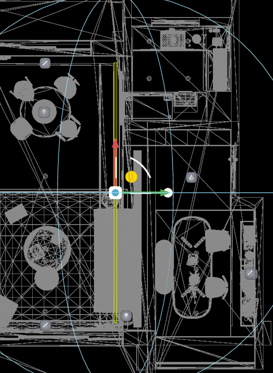

  • 问题现象:1.灯带过长就会出现两边不亮中间亮的情况

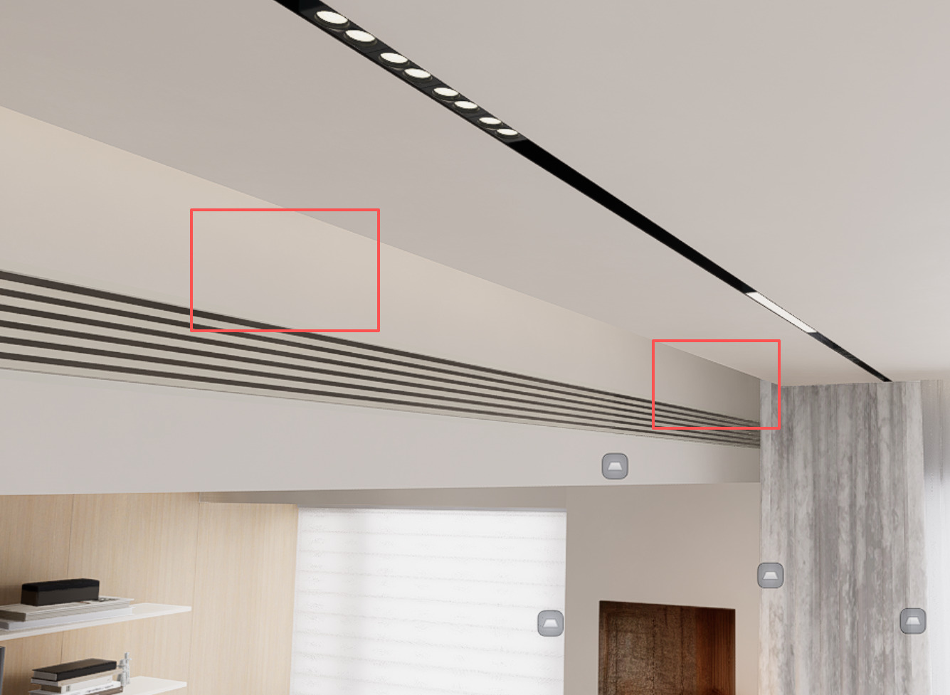

  •                   2.有时渲染时会出现灯带变花

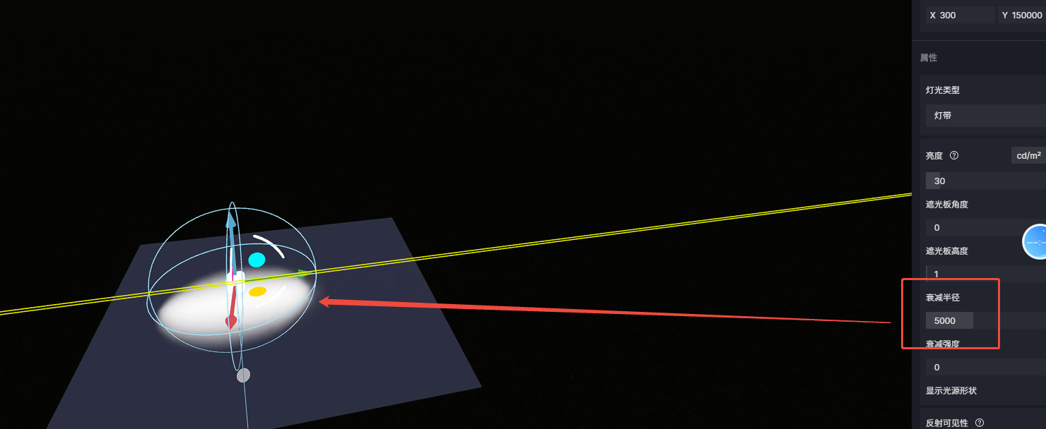

您好,灯带过长后看下是否灯带长度超出了衰减半径范围。如果是请调整衰减半径来看下。
灯带渲染变花问题,请您检查下灯带放置时是否和模型发生重面等情况。

您可以看一下是不是下面这个帖子的情况哦 外部有其他灯光光源半径过大影响到了灯带的正常显示:
场景外布了平光室内灯带不均匀,关了外面的灯就好了。渲染出来也是一样 - 互助小组 - D5论坛
