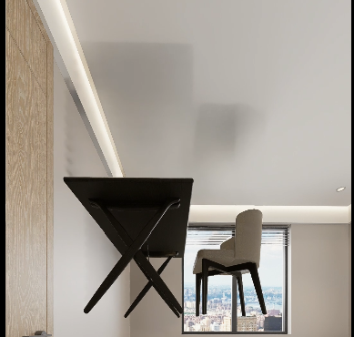

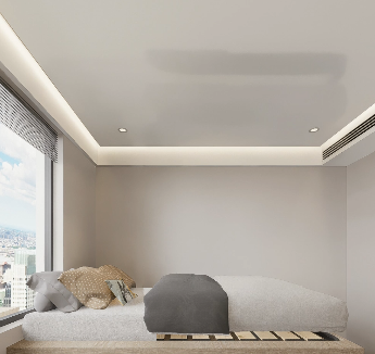

  • 问题现象:做物体飞出飞入动画,物体会有残影,画面不干净
  • 复现问题的步骤:大部物体做关键帧动画时,只要移动或者飞出飞入动画都会有残影

您好,出现残影的视频片段输出帧率分辨率设置是多少?
您可以尝试以下方法进行优化:
  1. 提高输出帧率,可效缓解动态模糊带来的残影;
  2. 菜单栏 > 关闭超分辨率采样选项,再重新导出视频,观察效果是否改善。
如调整后仍存在问题,您可以附上视频片段,我们将协助您进一步排查。

您好,感谢回复,我关闭了超分辨率采样选项,把片段调整到1080P 60帧,依然会出现动态模糊残影,之前试过调到120帧,会有点改善但没能解决问题。

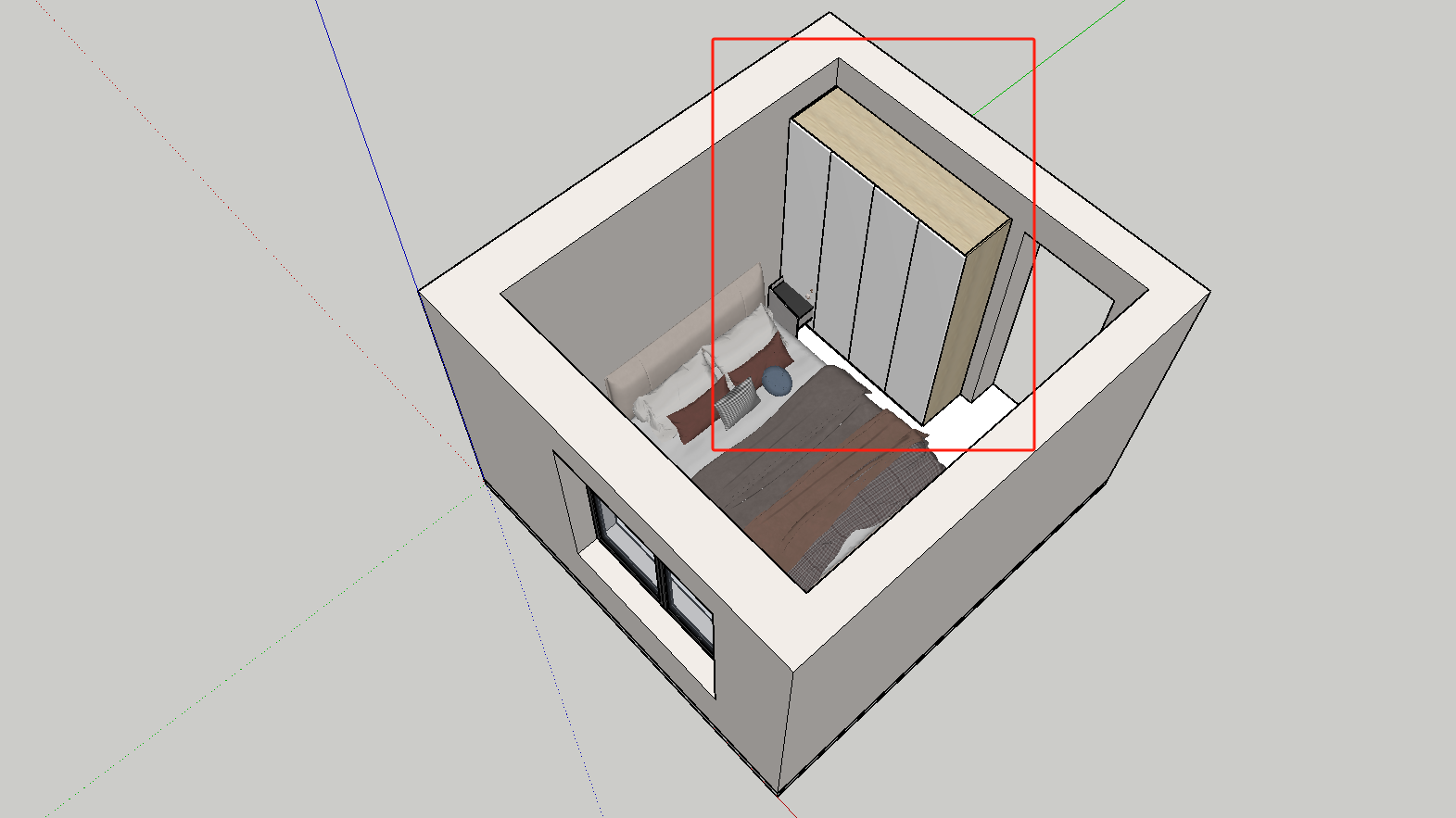

还想咨询您一个问题,如下图,我在SU导出D5A文件,D5打开后模型会错位,在SU里面模型是正常的,有时候没同步坐标系模型正常,一同步之后模型就错乱,图片是导入文件就错乱,求解答,非常感谢
