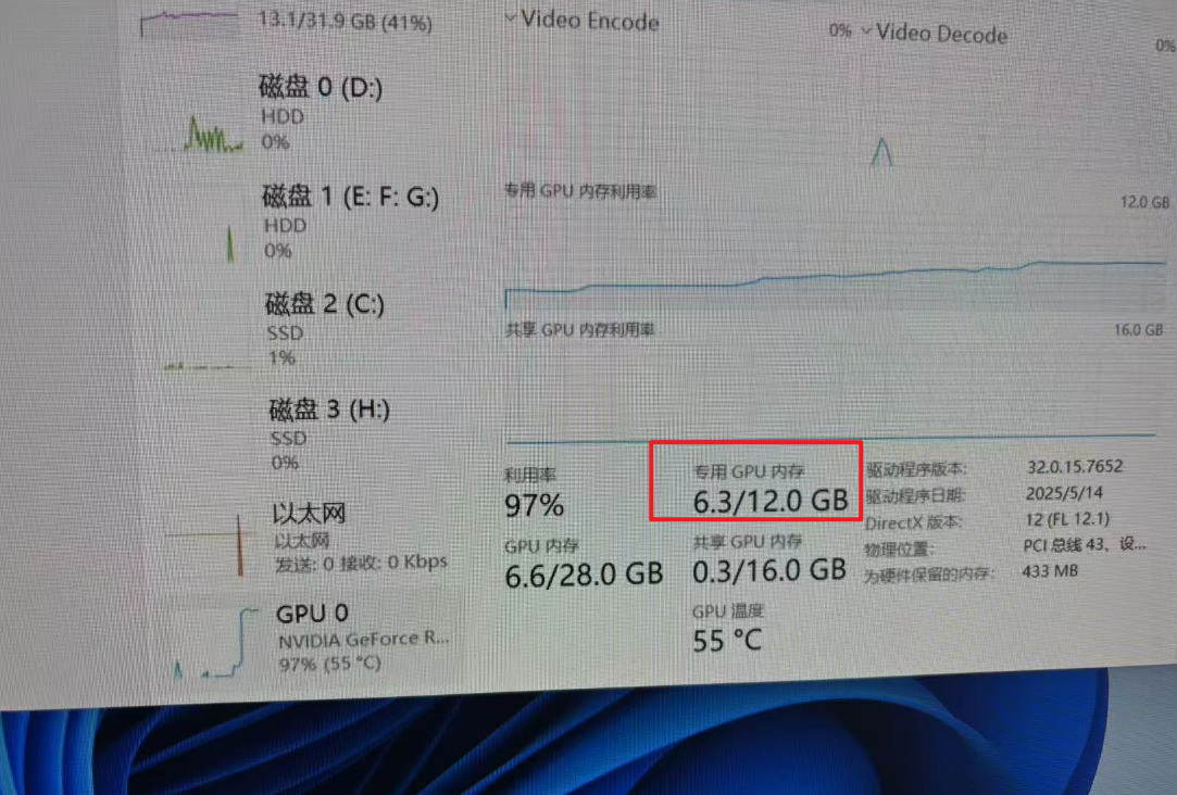

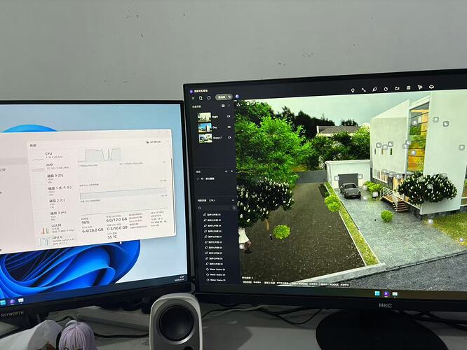

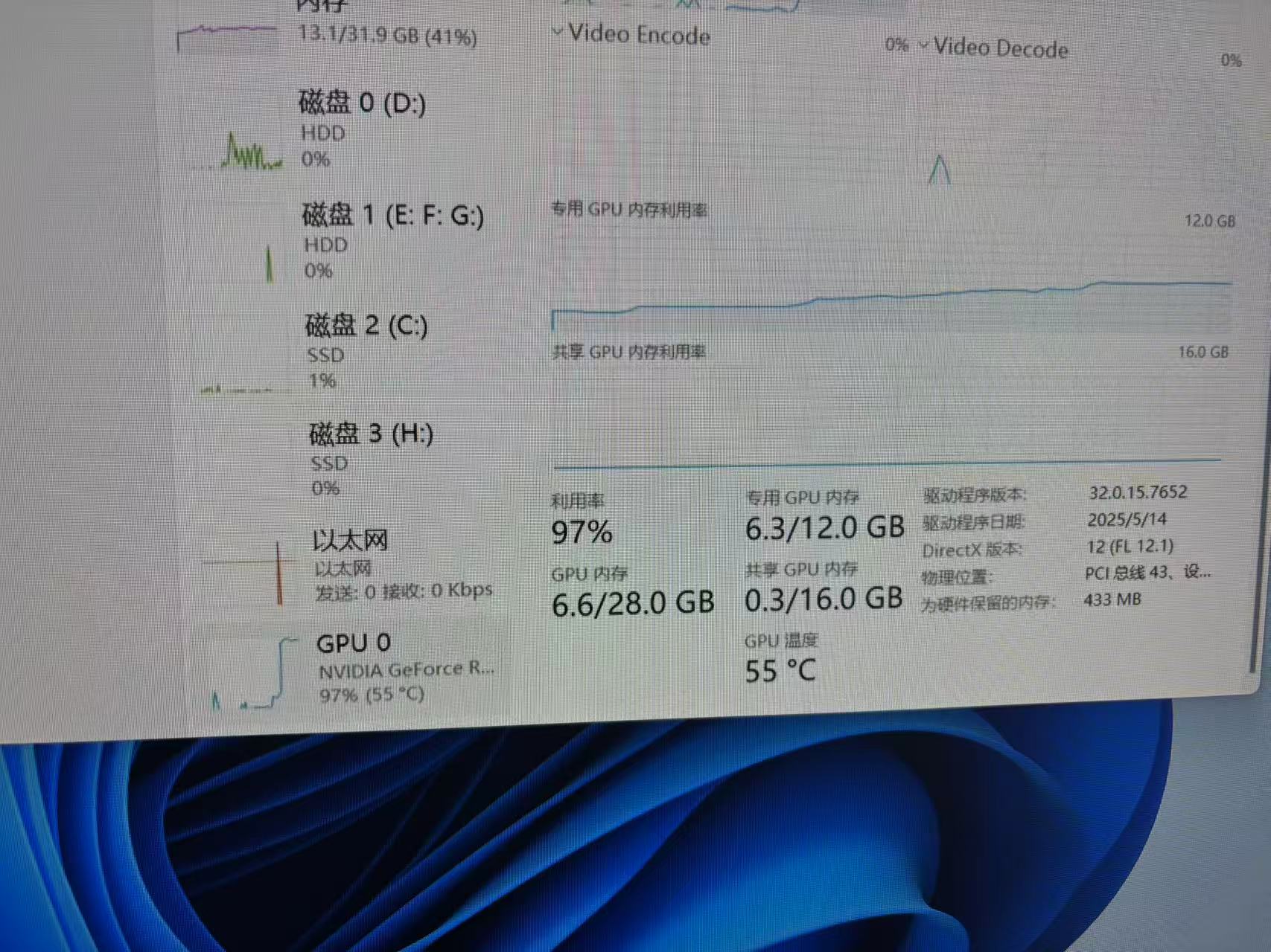

  • 问题现象:我是5070显卡,12g显存,随便一个小模型都GPU占用过高,显存不足,图片是D5渲染器首页下载的小模型,GPU占用96%,请问怎么会这样,我查过了这显卡没问题,驱动和D5也是最新的

您好,显存占用是看【专用GPU内存】这个数值,您当前占用6.3/12gb,只占用50%左右,可以正常使用并未出现显存不足情况。
您也可以打开D5内的统计信息: D5菜单查看显示统计信息,查看实时内存与GPU占用情况
