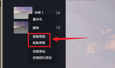

您好,同个文件复用参数可以直接右击场景列表进行复制、粘贴参数

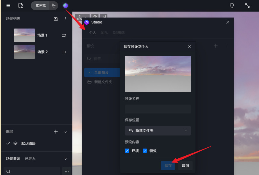

不同文件需要复用后期参数可以将环境特效存储到studio,再在其他文件中打开studio,双击应用预设。

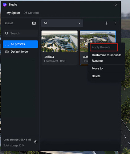

你好,我发现之前有个D5文件1的色调氛围设置是用了AI氛围匹配功能调出来的。我用你说的第二个不同文件的方法来保存它的环境特效。但是在我的D5文件2里应用这个环境特效的时候它说“找不到该环境特效的HDRI之类的”,然后就应用不了,请问怎么办呢?
您好,如果问题仍然存在,方便的话请联系我们进行远程排查,您可以点击我的头像,将远程时间远程软件(向日葵)的远程码发送至私信,我们将尽快为您检查问题。
感谢您的配合!
我也遇到过,你解决了吗
没有找到解决办法
有远程过吗?可以联系我们远程看下哦
