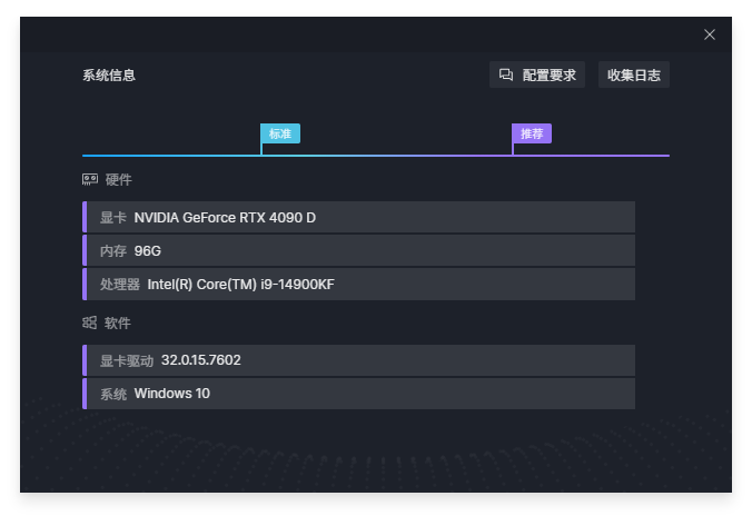

  • 问题现象:在犀牛中更新模型后,d5渲染器加载一段时间后就会闪退,只有特定项目会这样,其他是可以正常使用的
  • 最近做过什么可能相关的硬件或软件变更:最近跟新过显卡驱动
  • 环境版本说明
  • D5渲染器版本:2.10.1.1003
  • 显卡:4090D 驱动版本:32.0.15.7602
项目模型大小有3G左右
