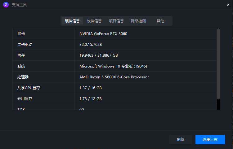

d5闪退问题怎么办呀 网上大部分的方法都试过了
d5闪退问题
1.上周使用同一个文件项目 打开 移动 调整素材 完全不卡 出现过极少次数直接黑屏
2.这周开始已经不能正常打开文件 加载到99%然后闪退,后续清理项目里的素材 贴图等 依旧闪退
3.删除f2文件夹之后 可以正常打开 但渲染前 更新加载素材后 还是会闪退(缓慢更新,有两次没有闪退)
4.之前更大的模型可以正常打开渲染 减少容量后 现在依然会闪退
您好,打开大场景进行渲染前请先检查显存占用情况,可以通过以下方式查看:
  1. 任务管理器性能GPU,观察专用显存占用是否接近上限。
  2. D5菜单查看显示统计信息,查看实时内存与GPU占用情况
如果您的专用GPU内存占用率 已经达到 80%及以上,显卡核心优势下降并将处于不稳定的状态;此时D5可能会卡顿或渲染变慢,也可能出现弹窗报错或者闪退的情况。
如果显存占用过高,可以尝试以下方法优化显存占用后再运行项目↓:
如何查看和优化显存占用? | D5渲染器帮助中心
电脑硬件有问题,检测一下
