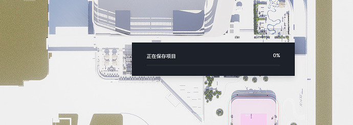

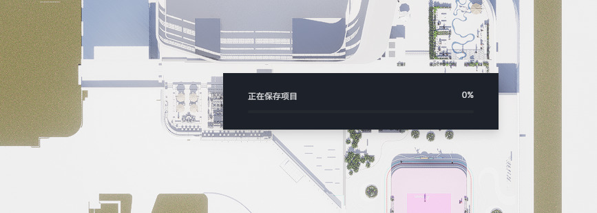

原文件崩掉,打开备份文件操作,保存不了(显示保存进度为0,等很久没变化),也另存不了。
  • 问题现象:原文件崩掉,打开备份文件操作,保存不了(显示保存进度为0,等很久没变化),也另存不了。
  • 复现问题的步骤:我是把备份文件更改了后缀名称替换原崩掉的文件,然后就出现保存和另存不了问题,也不能实时同步。在此之前d5使用正常的,没安装新软件。

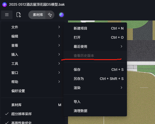

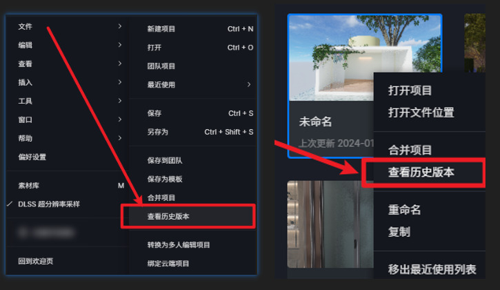

您好,通过文件更改后缀打开的文件将无法正常保存,请先尝试将文件后缀还原,通过以下方式打开历史文件:
在“菜单–文件–查看历史版本 ”或首页最近使用中右击文件查看历史版本,可打开最近保存的3份自动保存的项目。
通过这个办法尝试了,历史版本是灰色的,
使用最近使用打开的历史版本,可打开,但是材质丢失还是无法保存,另存
先把文件后缀改回bak,还原文件,再从首页最近使用中打开原文件的历史版本。

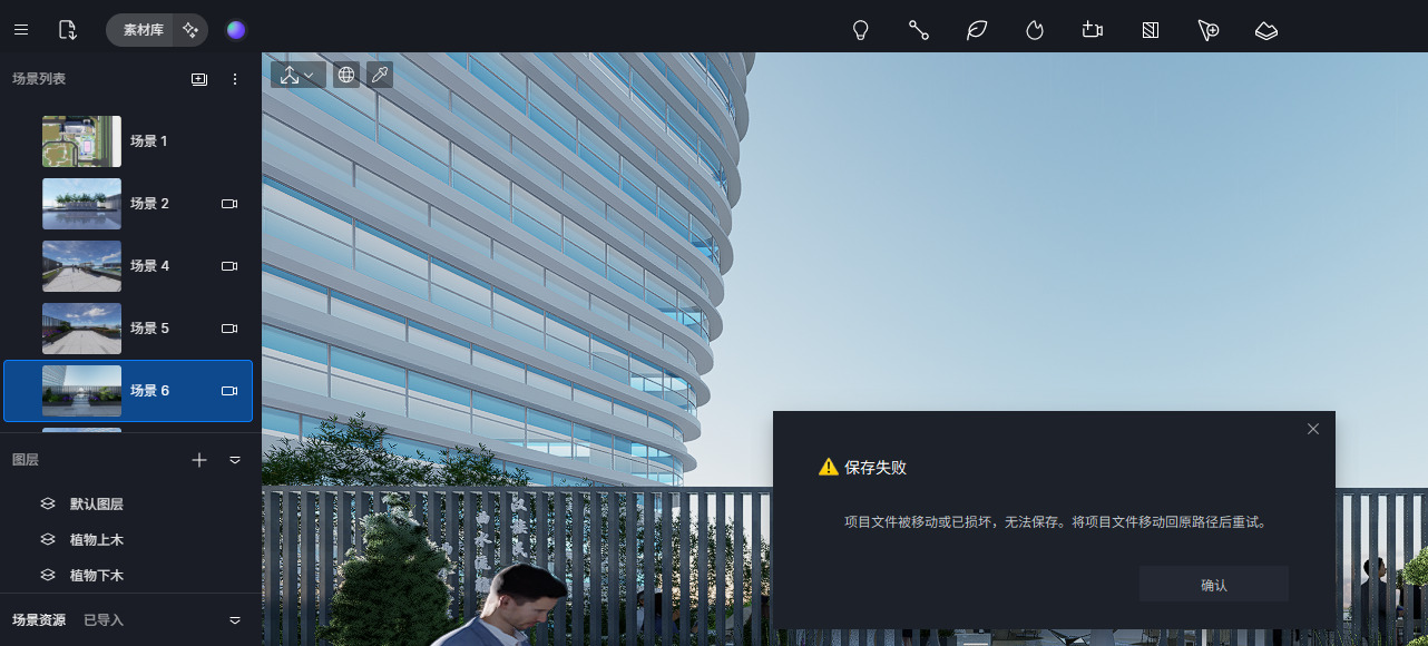

打开的历史文件中有个有材质的,但是尝试另存和保存出现这个项目文件被移动或者损坏,无法保存

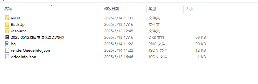

文件夹里面的drs文件丢了吗?可以截下文件保存文件夹我们看下。
您可以将文件发送至 support@d5techs.com,我们会尝试进行找回。
发送时请附上 问题链接,以便我们更快确认问题并协助您解决。

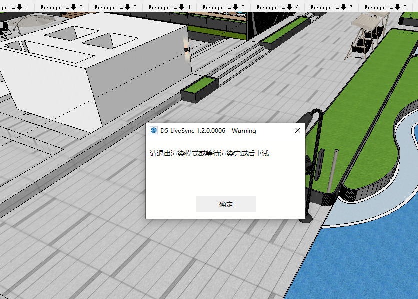

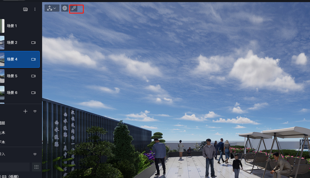

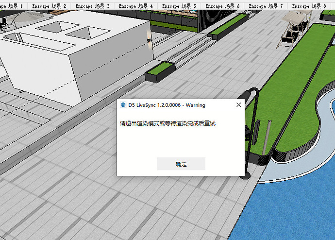

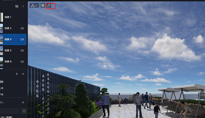

好的,麻烦了。我刚才找了一下,没找到drs文件,而且使用历史版本的文件材质吸色也无法使用,尝试和su同步,也无法使用,显示要退出渲染模式。但是文件刚打开,没进行任何操作。
已把我的原文件夹打包 发送至 support@d5techs.com
