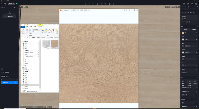

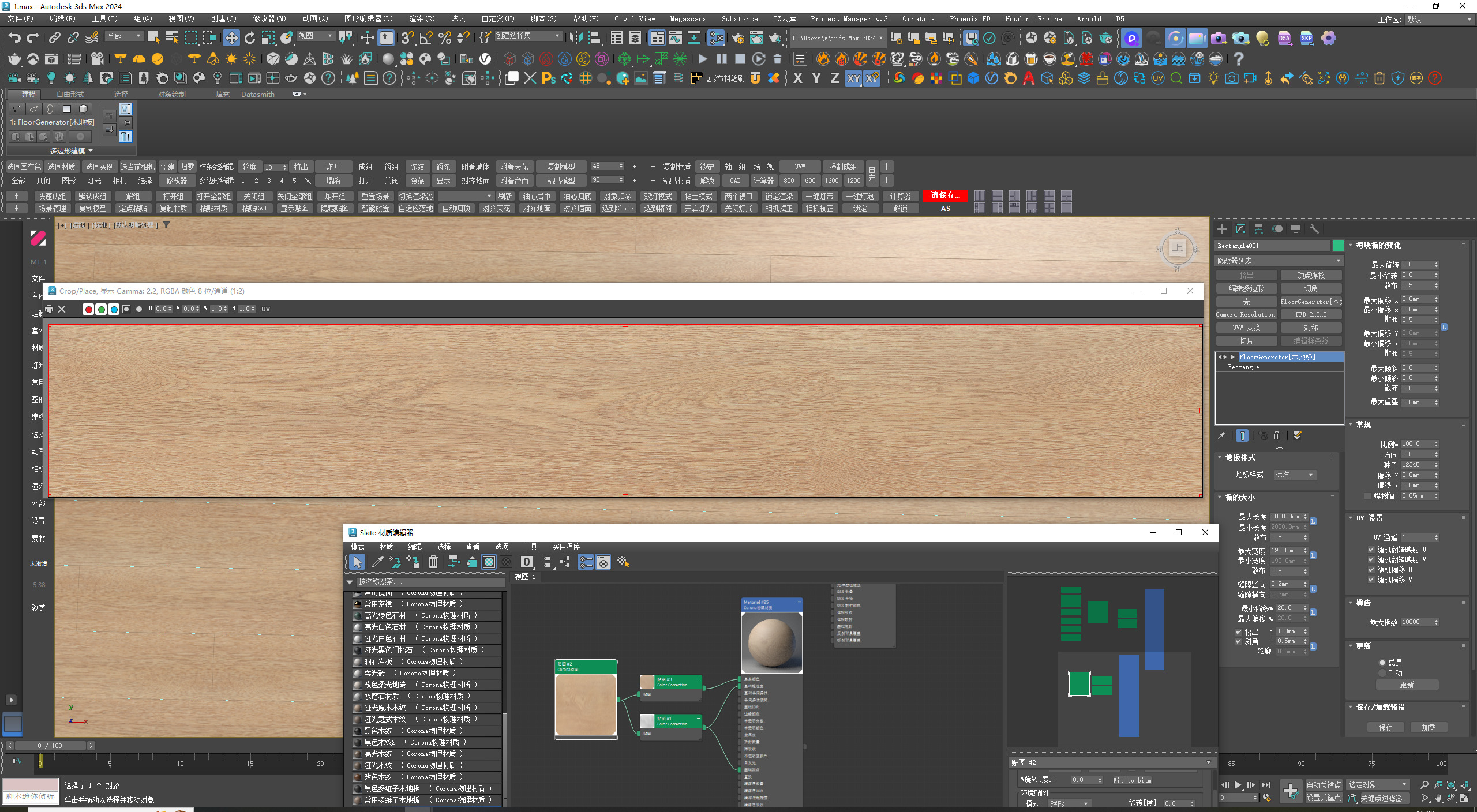

是这个问题,怎么描述呢,就是我一开始联动它贴图是联动过去了的,然后再联动着进行贴图更换的操作就没办法联动过去了,再者还有就是联动过去的贴图尺寸只能设置分辨率的大小,而且都是方形的尺寸,而长方形的贴图联动过去它也默认是输出成方形的贴图 ,就拉伸变形了,不是那么好用

我想表达的不是uv问题,而是说比如我有一块木地板贴图,它是长方形比例的贴图,但是联动导出的贴图是正方形比例的贴图,它就变形了
插件设置中的贴图分辨率只影响同步的贴图质量,不影响贴图的比例,如果是长方形的木地板贴图,同步到D5会保持原比例,不会变成正方形哦。

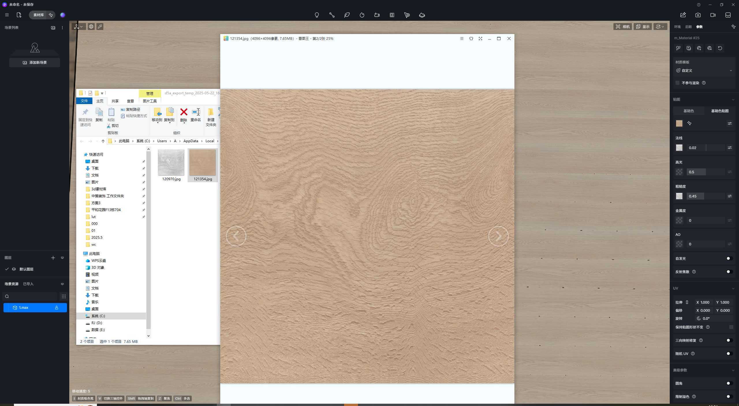

诶,有点奇怪,我的联动之后在d5贴图框那打开路径是一个新建的路径,并不是之前的那个贴图路径,它是实时输出的一张图片
但是好像不影响使用,不清楚了,会不会一些场景又影响使用,是不是可以优化一下

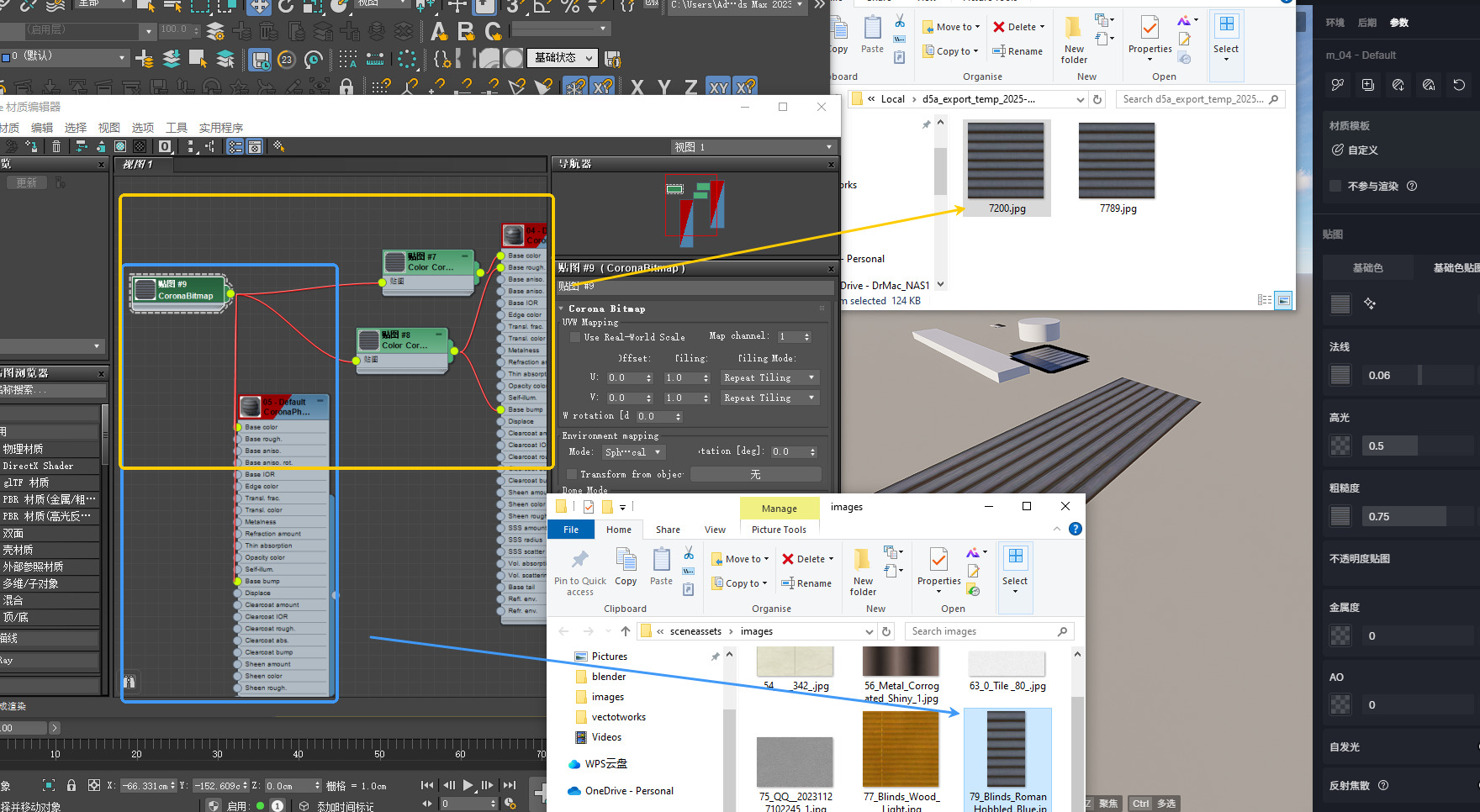

应该是这个材质节点接了color correction色彩校正,
这样的节点 插件在处理时不是直接拿原图的 会bake成一张新图(新图大小和设置里的512*512/1024/1024有关)
—bake后的新图 不是在原图基础上拉伸形变来的,所以只看材质效果是一样的 而看贴图才会发现从长方→正方。
