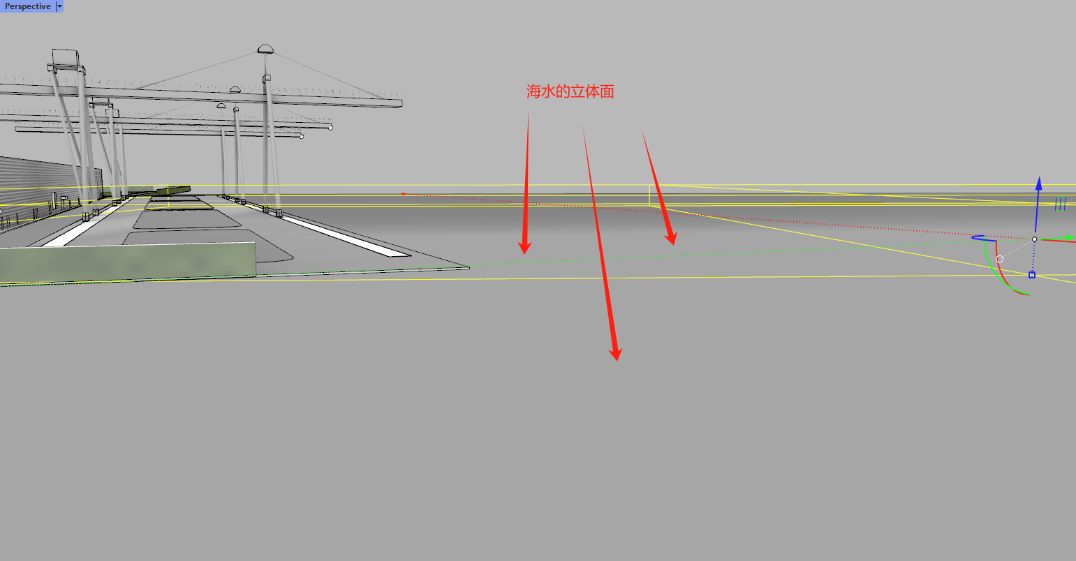

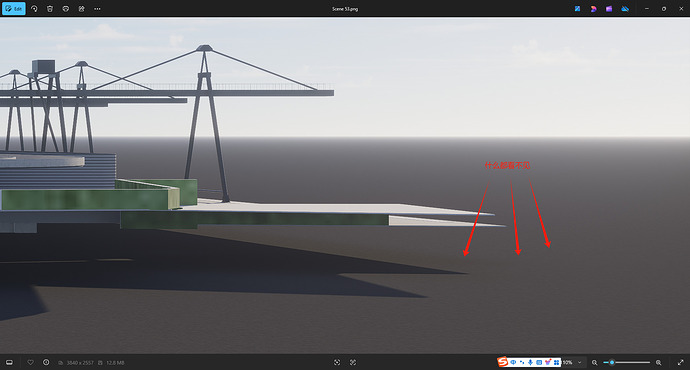

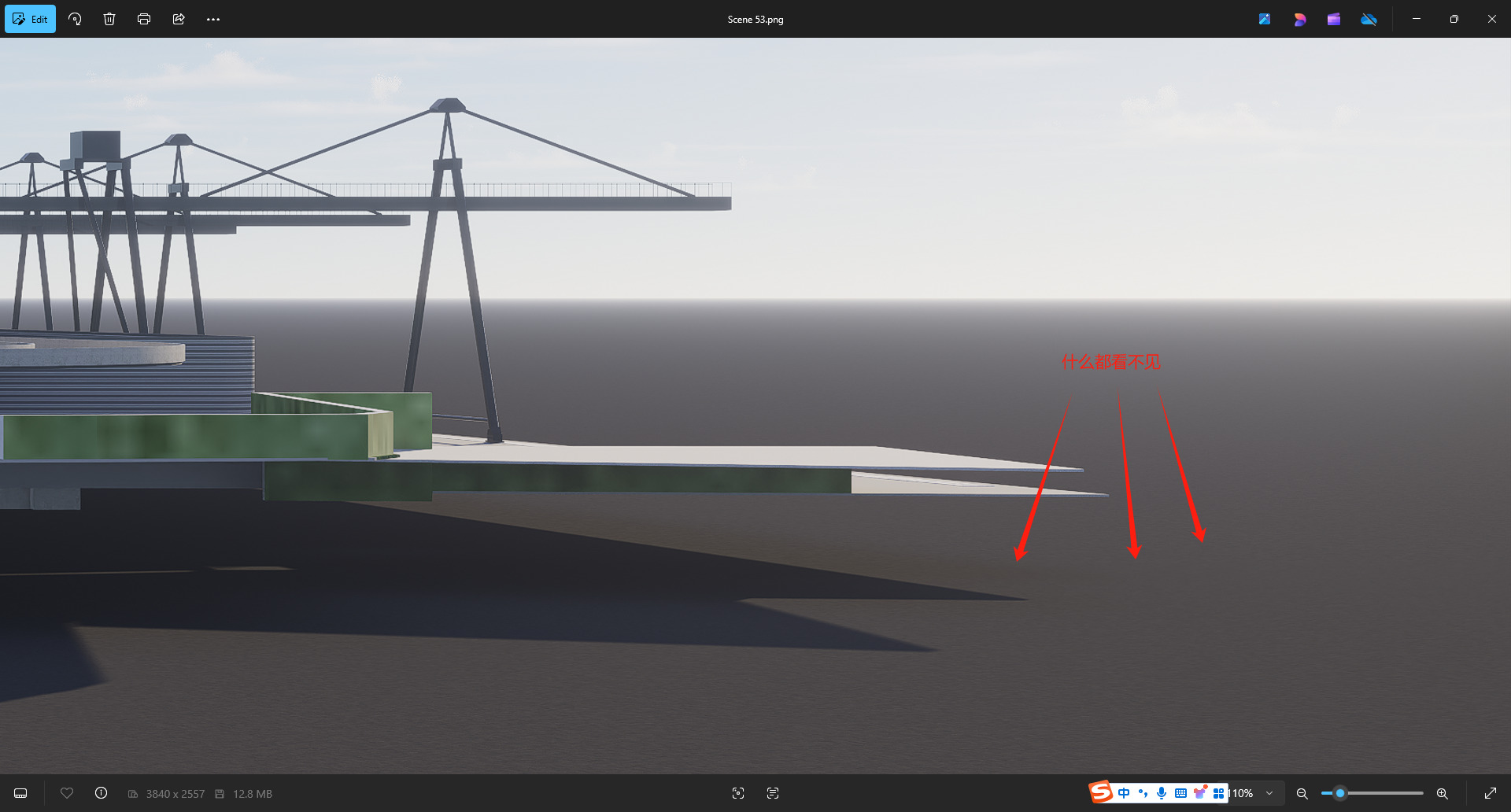

你好,不知道为什么我一直以来都没法有效的渲染出水/海浪的效果。就算是用了D5的水的材质都没法渲出来,有时候甚至是完全透明的。请问渲染海水有什么诀窍或者要注意的点吗?
水平面下面再复制一层面!海浪效果貌似是没有的,需要导入海浪的视频

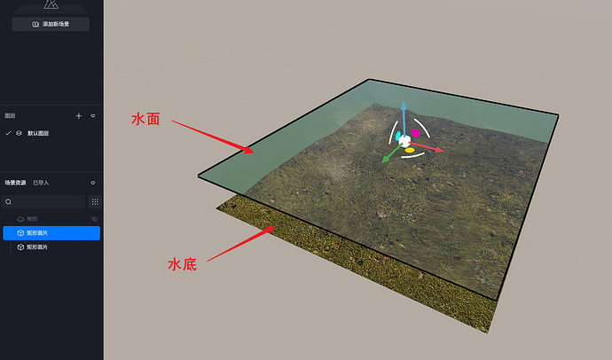

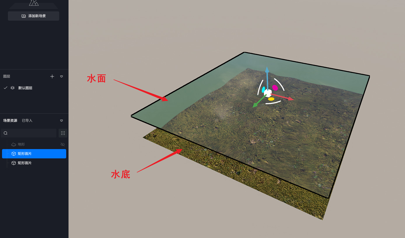

您好,可以尝试给水材质添加一个不透明的底面,再在建模软件中调整好水面材质的uv及法线方向,使同步到D5的材质面可以正常显示水材质的波浪法线纹理。

不透明的底面给什么材质好呢,要距水面多远呢
具体材质看您制作的场景需求,如果是野外水面效果可以给材质库的【自然】分类材质,距离可以根据实际水深来制作。
