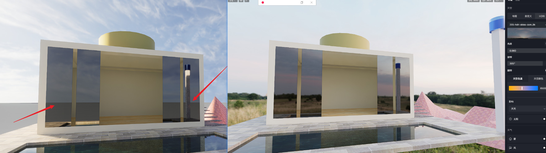

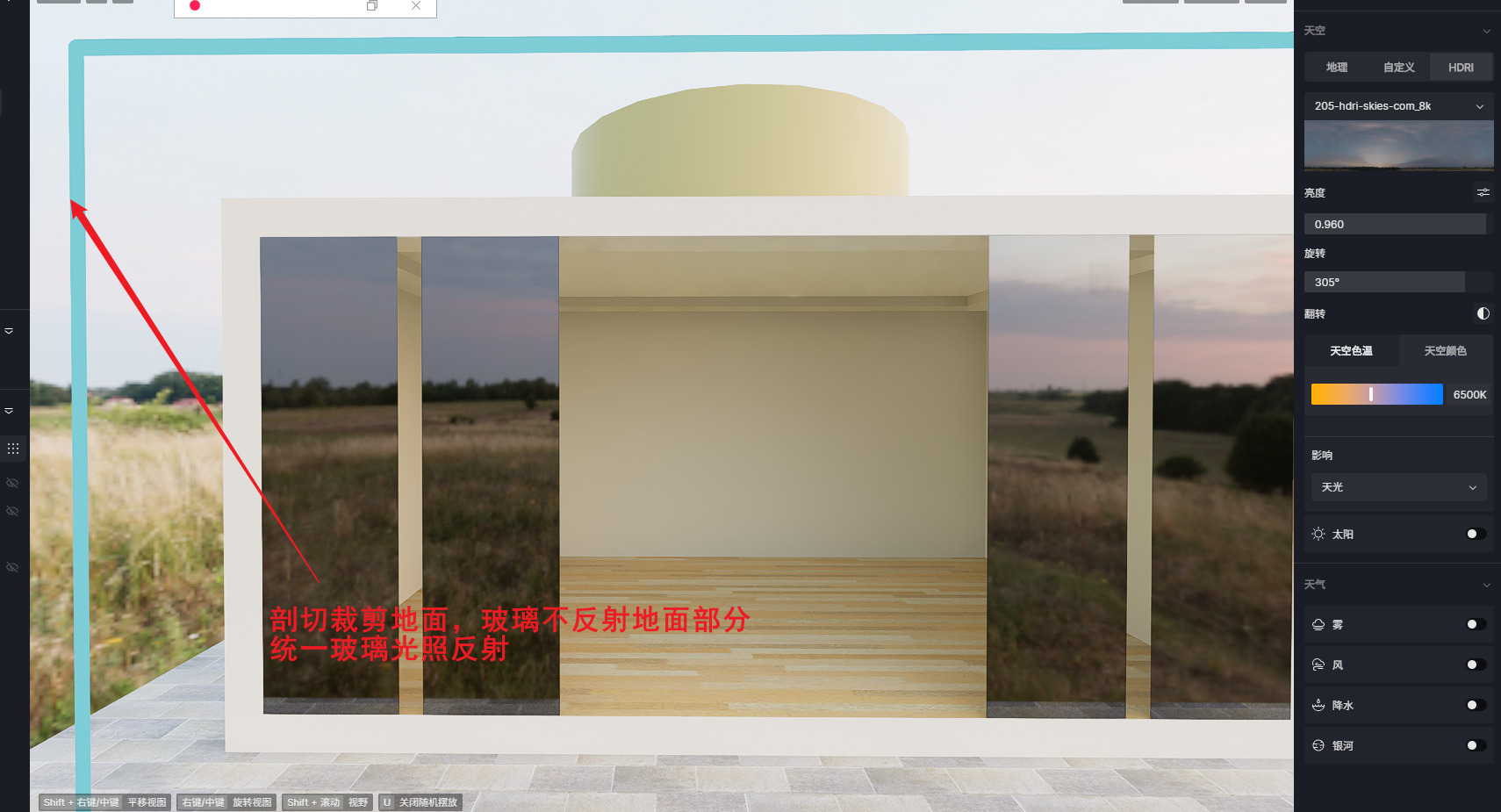

这我用D5做的,背景要统一成蓝色,玻璃蓝灰色,这后面这个就不一样了,上面蓝灰,下面不是蓝灰,不太想PS,想D5直出,怎么搞??这个玻璃颜色问题是hdri的问题是吧?就不能统一蓝灰色玻璃吗?有的没有蓝色有的又有蓝色
听老哥一句劝,这种户外窗户里就别整些室内透视图了,没一个是对的,再选一张色差不大的HDRI就行了
那从室外往室内看不真实啊,其实放窗帘也是透视差,不透视差放个平面给自发光不还是一样??那你建议是搞什么呀?什么都不放??室内空空如也??
