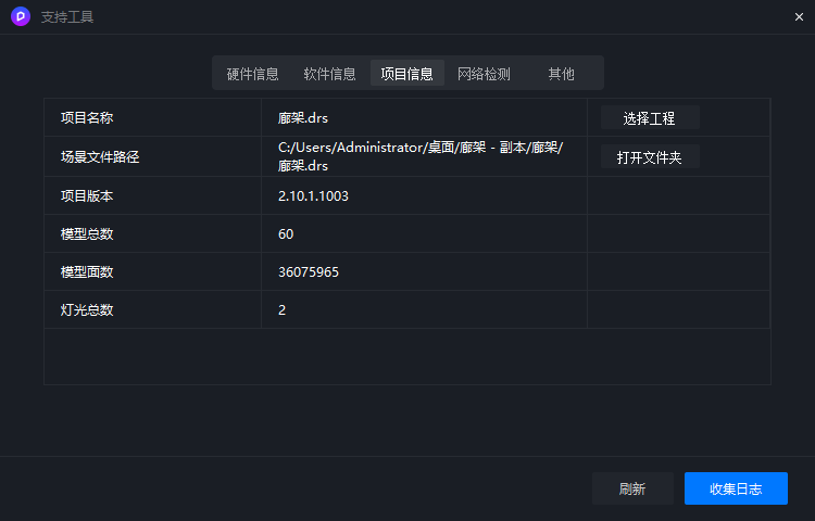

    在使用D5渲染器时,出现了某个工程文件drs打开就闪退的情况,其他的文件都可以正常打开及使用。
    出现闪退的工程文件是我在正常使用后关闭软件,再重新打开后出现了该情况,也尝试过检测问题,检测显示我的显卡驱动和windows版本不兼容,但是其他的工程文件都可以正常使用,所以这应该不是问题所在。后续无论我是重启电脑或者是尝试从链接的工作流打开该工程文件都无法正常打开,前者依旧闪退,后者则会显示同步中断。
    最近更新了显卡的驱动,但是其余工程文件都能正常打开使用,就单独这个不行

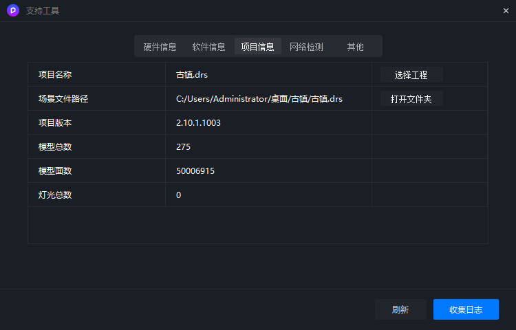

感谢您的回复,我为后续补充一下。考虑到是不是显存不足导致闪退问题,我又对比了一下两个工程文件,我能打开面数较大的,整体体量更大的工程文件,功能能正常使用。而闪退的工程文件相比体量上较小,控制变量来看显存可能不是决定因素。由于更换硬件短期内无法实现,目前当然更追求于能否修复文件(文件损坏情况下)或者提高性能方式来解决。
