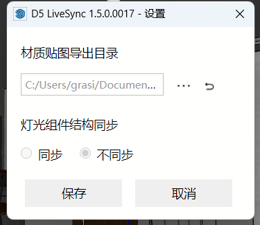

在同步插件里选不同步结构,好像可以解决问题。缺点是同步到d5灯光全散黄儿了,优点是在d5中重新分组,组的结构可以保留住,再打开不会被同步掉?

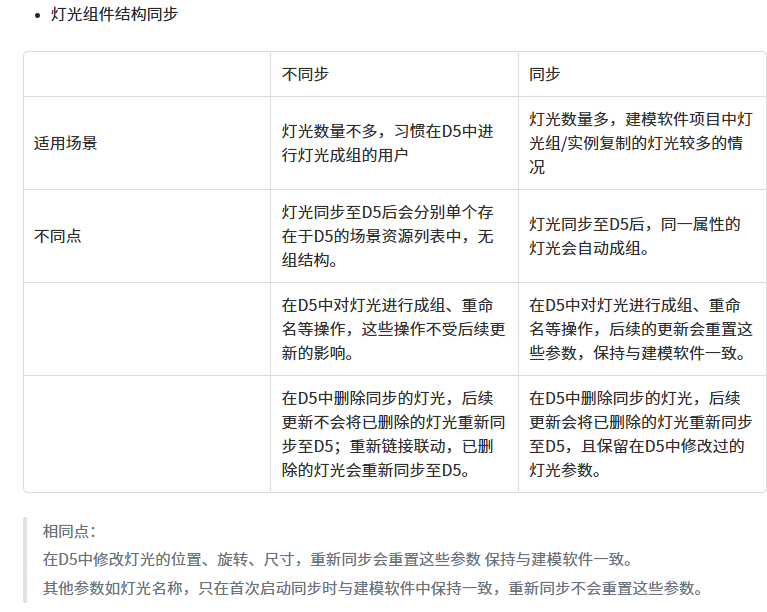

灯光组件结构同步区别请看下这里,可以根据自己习惯和需求来选择不同方式:
