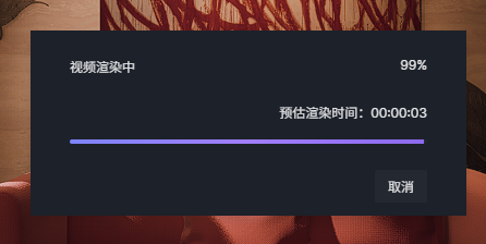

问题现象:视频渲染到99%就停了导不出来

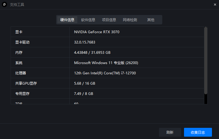

您好,视频渲染到99%,此时电脑内存/现场占用具体多少呢,然后渲染是队列渲染还是单独渲染,请您注意下CPU和显卡在渲染时的温度情况。
如果内存/显存占用过高,CPU温度过高,在最后转化视频的时候,可能存在进度条卡主情况,可以换个配置更好的电脑重新渲染试下。
温度不高 avi的格式可以渲染 MP4格式就卡在99%

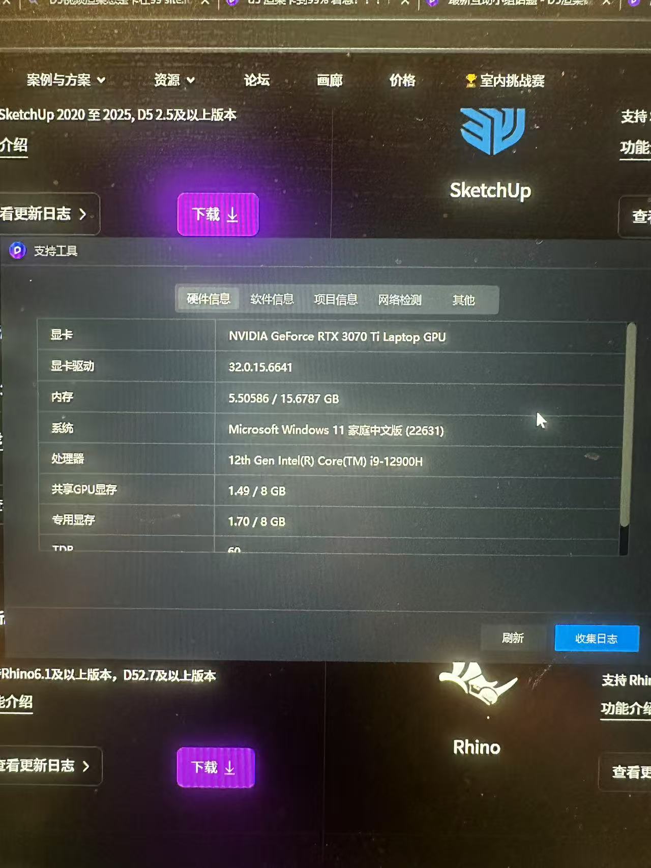

笔记本电脑的话有独立散热器之类的吗,或者CPU/内存有无进行过超频等设置。
如果文件可以稳定复现,新建空白场景是正常的吗,有机会的话也可以试下其他电脑使用该文件是否渲染正常。
D5 在视频渲染过程中,最后的 99% 是将渲染完成的 AVI 格式视频转码为 MP4 格式 ,因此此过程可能会需要一定时间。
另外,也有可能由于显存占用过高或 CPU 超频 等因素,导致输出过程在 99% 阶段卡顿或输出失败。为更快帮助您排查问题,建议您提供以下信息:

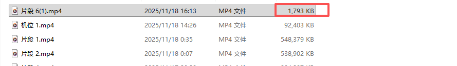

今天发现只有30帧没问题, 2K 60帧 试了很多次都一样放一天也是99
显存占用太高了可能最后输出的时候失败了,您降低显存占用之后再渲染该片段看下能否正常渲染。
优化显存占用↓:
如何查看和优化显存占用? | D5渲染器帮助中心
