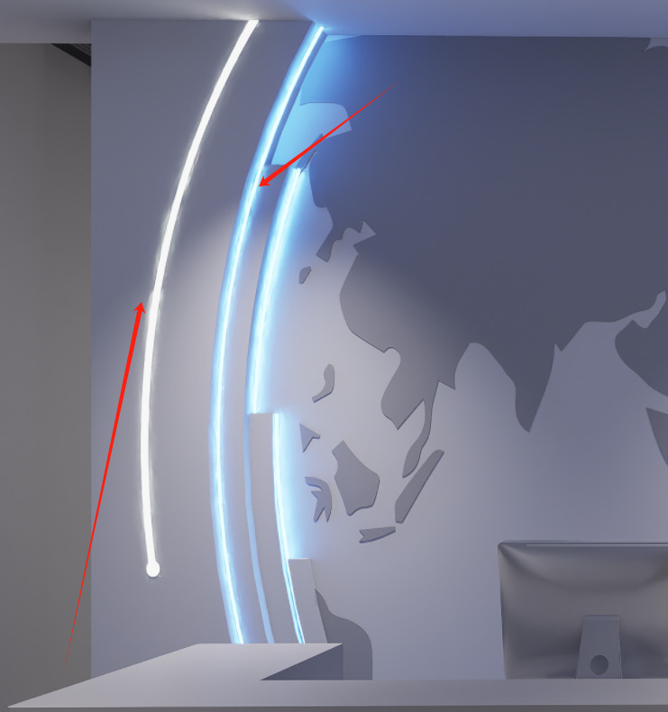

用d5刷背景墙的自发光,出光不是很流畅,怎么解决

您好,模型自发光部分渲染出现扭曲、光线不均匀,可以尝试以下方法进行处理:
自发光部分与其他模型发生穿插—检查模型是否存在穿插情况,优化自发光模型部分,关闭自发光参数下的
投射阴影
选项。
灯带部分过细导致采样困难—适当提高灯带宽度,提高输出分辨率。
开启了SR图片渲染组件导致的渲染质量下降—偏好设置组件中
关闭【sr图片渲染】
,sr提高渲染速度但同时会牺牲一些渲染质量,如果对渲染精度要求较高可以先关闭sr组件。
