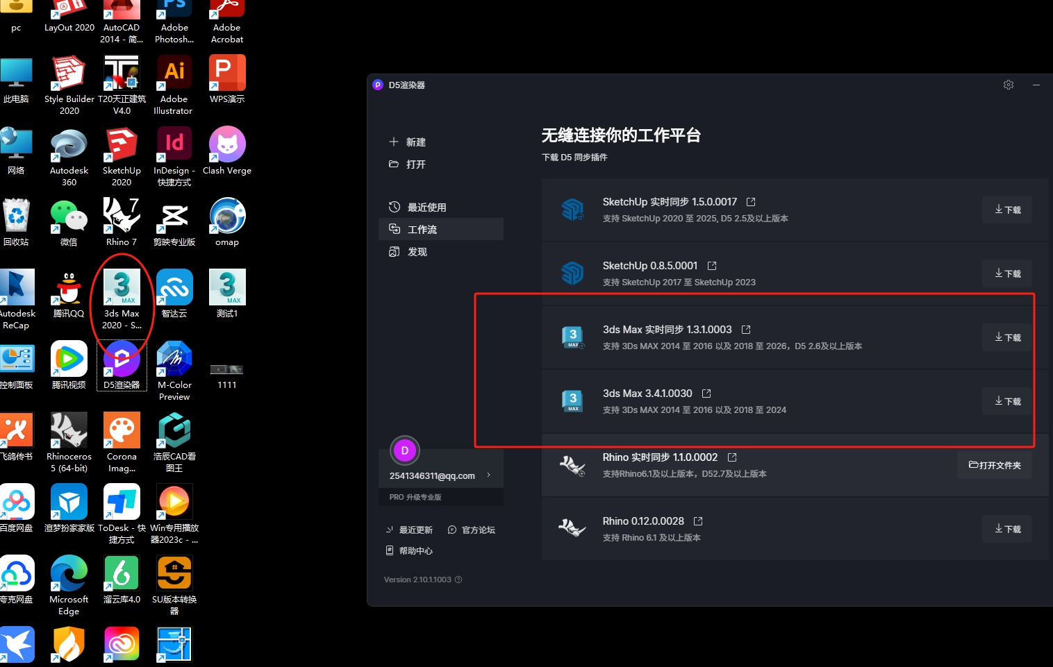

您好, 当前使用的插件版本是多少呢?(可通过插件设置查看版本信息)

1.插件版本应该是适配的

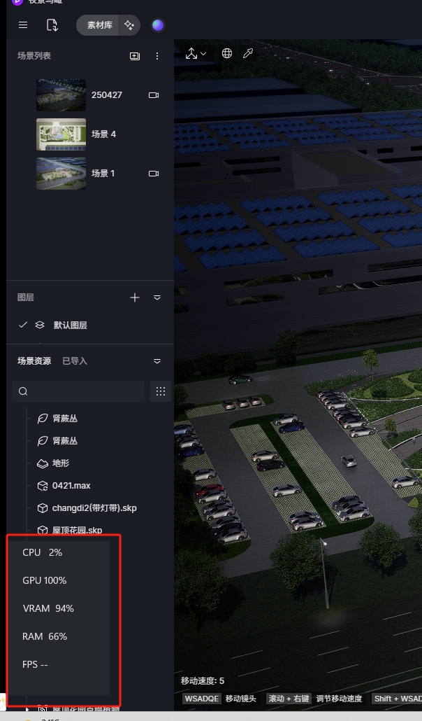

5.因为我为了效果用散布种了很多植物,不知道有没有可能是因为内存的问题?
(这里仅仅打开d5,感觉内存就要爆了)
更新模型前可以打开 任务管理器性能GPU,观察专用显存占用是否接近上限。如果是显存占用过高再进行更新可能会导致闪退情况发生。
可以尝试以下方法重命名f2文件夹不读取素材,再更新模型,查看能否正常更新,更新完成后再改回文件夹名称重新加载或直接重新点击更新素材。
