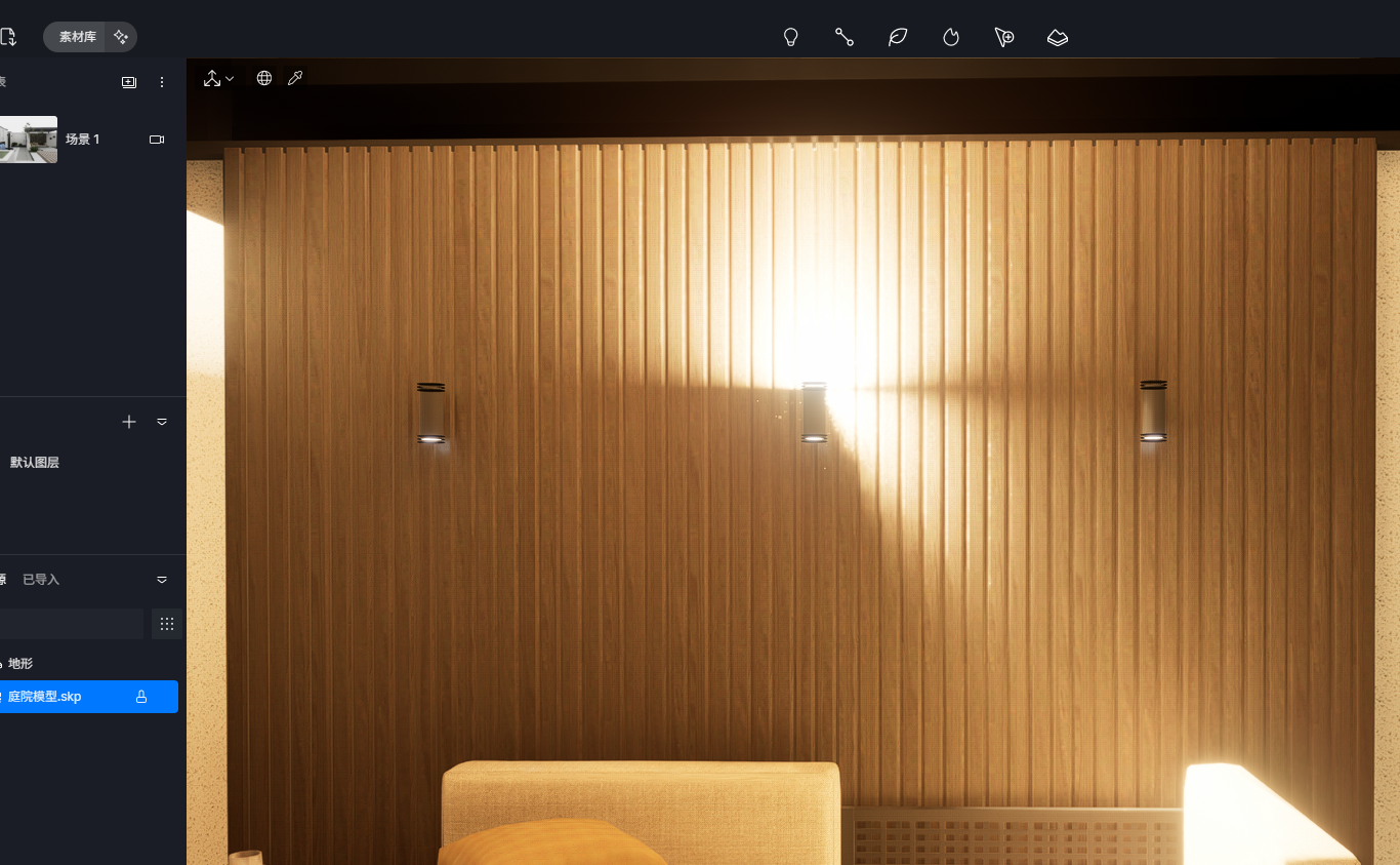

  • 复现问题的步骤:自发光材质无法正常发光,同样的模型,同样的参数,有的发光正常,有的不正常,移动视口原本发光的材质会变异常不发光

就是整个自发光都错误显示,跟参数没有关系,同样的模型和参数发给朋友,打开没有问题都能正常显示,你看我自己这个就不能正常显示,六个出黄口只有一个能正常显示

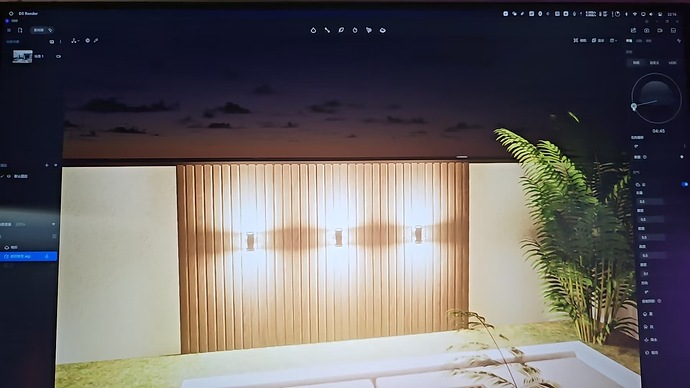

这是同样模型同样参数达到别人电脑打开是可以正常显示的,问题到底出在哪里?平官方帮忙解决一下,谢谢

我现在在外面,我是所有模型都一样,自发光都不能正常用,我的模型也发给别人验证过,发到别人那里都没问题,都可以正常显示,不动模型和参数的情况下,别人能正常显示,我的错误显示

您好,之前两次远程过程中未能复现您截图中三个筒灯亮度异常的问题,出现了三个筒灯都无法正常显示亮度问题。根据目前情况来看,大概率是由硬件问题引起的。
