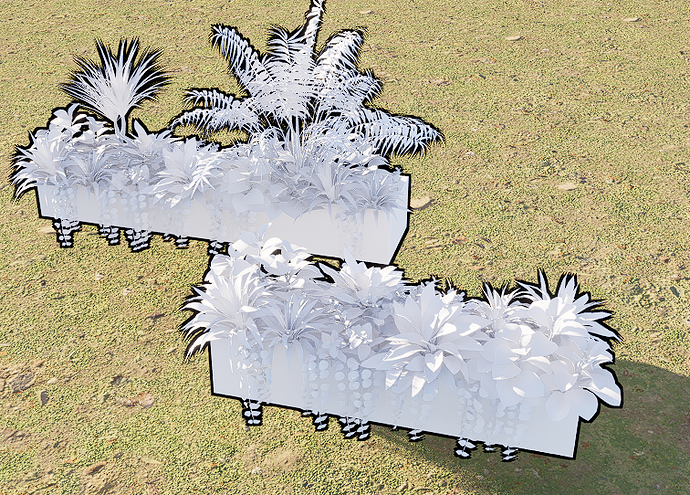

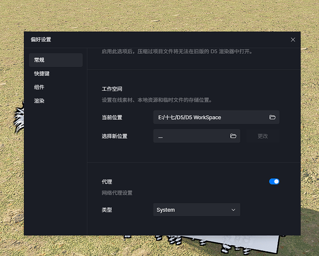

问题现象:
复现问题的步骤:修改偏好设置里的偏好的常规的保存路径还是不行
最近做过什么可能相关的硬件或软件变更:没有更改,D5重新卸载安装之后还是不行
环境版本说明:su2022

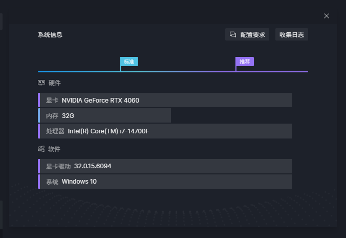

D5渲染器版本
显卡及显卡驱动版本

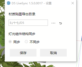

您好,如果是插件同步的模型出现白膜情况,插件的贴图导出目录也可以一并检查一下:
你好,
1.我看了下su材质导出目录,改到和D5一个大文件,打开还是白模。

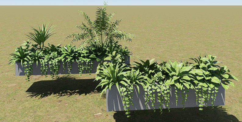

2.但是我用D5以管理员方式运行打开所在模型,就有材质了。

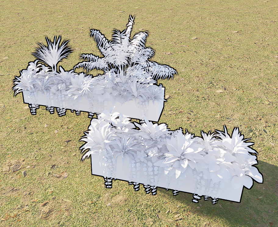

3.然后我重新用Su打开D5,还是白模。
问题:我需要怎么样才可以用su打开D5是由材质的呢?

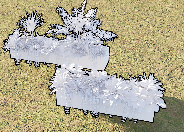

D5以管理员权限运行,打开至首页之后再使用插件进行同步可以正常显示材质吗?
如果问题仍然存在,方便的话请联系我们进行远程排查,您可以点击我的头像,将远程时间及远程软件(向日葵、ToDesk)的远程码发送至私信,我们将尽快为您检查问题。
