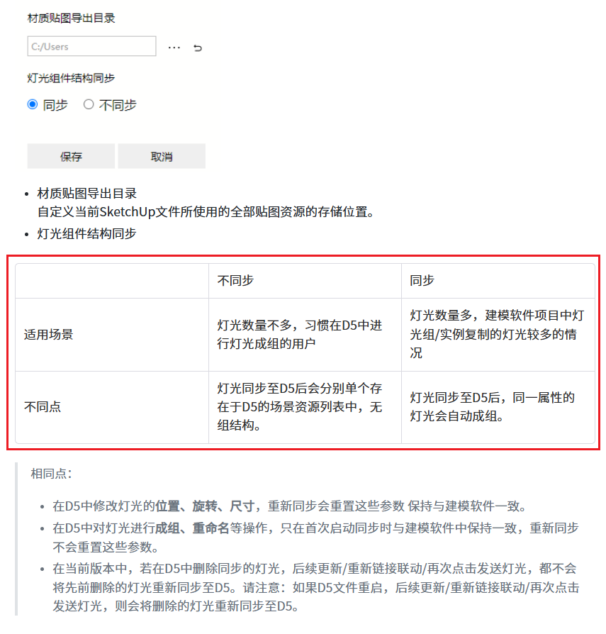

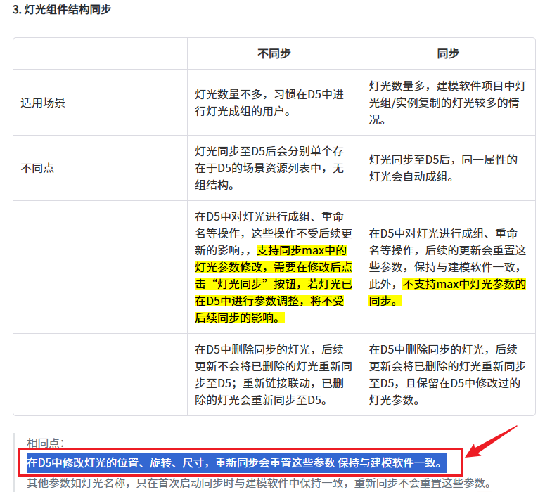

您好,插件同步的灯光位置、旋转及尺寸参数,在重新同步时会回到建模软件的位置,不保留D5的调整。
灯光组件结构同步与不同步差异可以参考下面的具体说明:

已知,下个版本改
