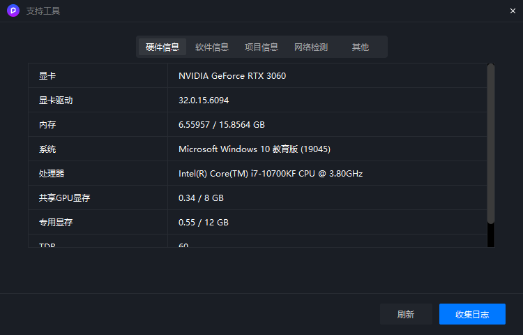

在用D5时出现莫名闪退,
一个月前阶段性完成A项目后,没有再管它,但最近几天有修改,再次打开它的D5文件时,可以正常加载,但加载完后出现了一秒画面,就闪退至桌面。
是不是该文件出了问题。
后面又打开B、C项目D5文件,都可以正常运行,渲染
有没有帮帮救救 :innocent:
