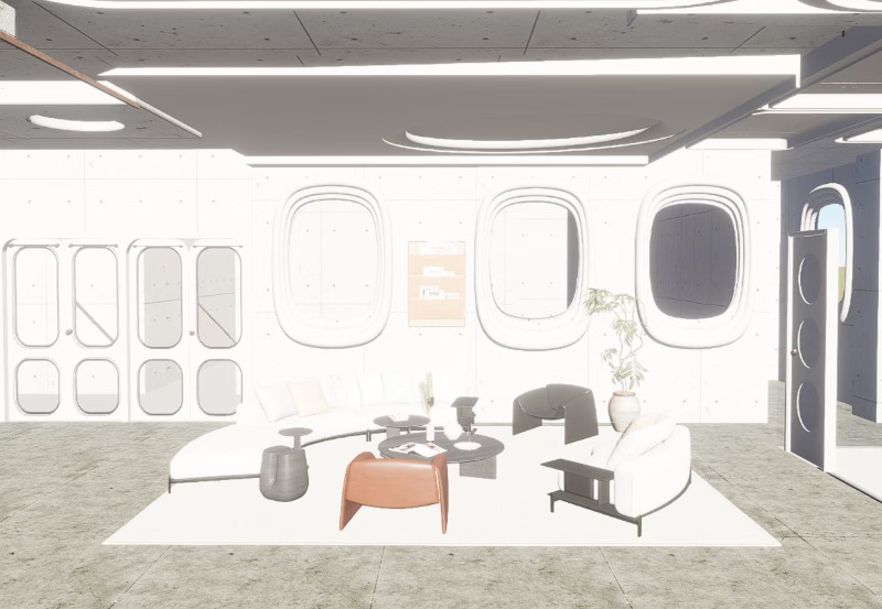

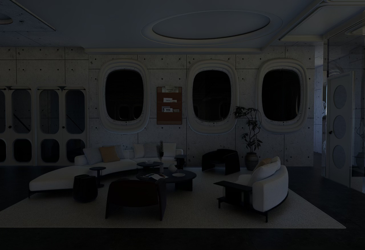

急急急 预览与渲染不一致,调太阳光整体画面很曝光,但其实渲染出来是没有光的
互助小组
1261622891
2025 年3 月 31 日 06:10
HEIF图像
800×553 92.4 KB
HEIF图像
1280×876 143 KB

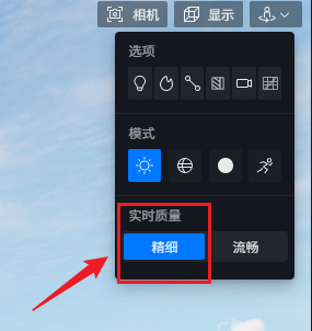

您好,预览时需开启“
精细模式
”,才能与
最终渲染效果保持一致
流畅模式
不会计算光照效果,因此与最终渲染存在差异。建议您切换至
精细模式
进行预览:
