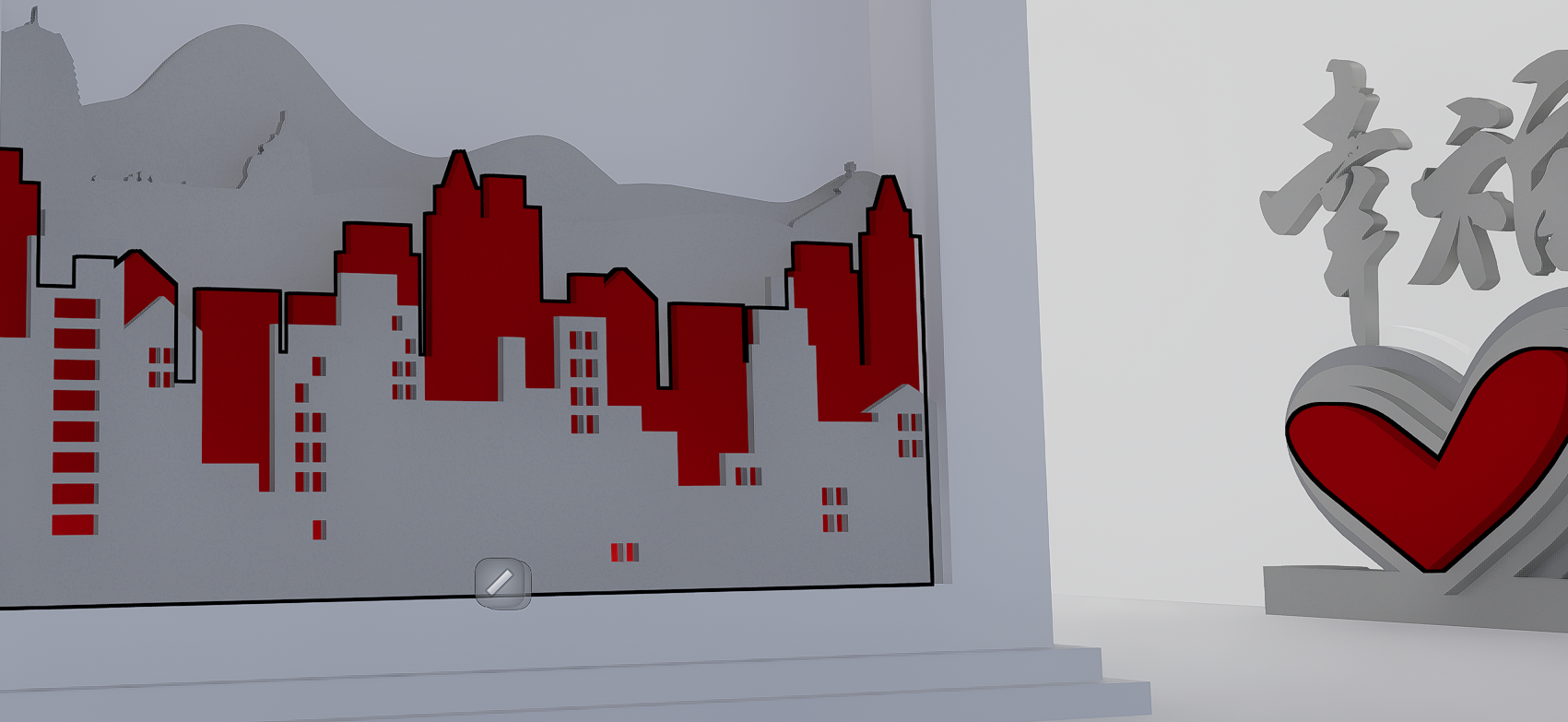

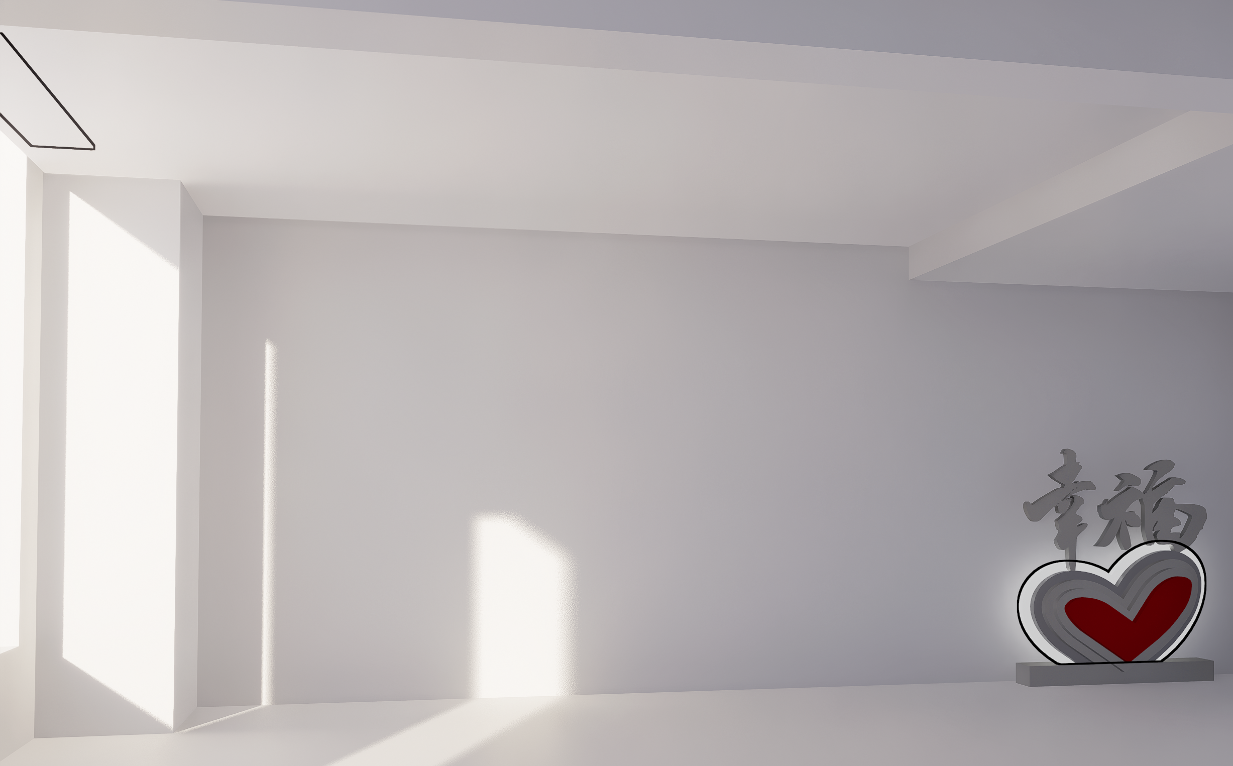

C4D的模型在D5工程里面,部分模型连接在一起了,给一个模型添加材质的时候,别的模型也会关联添加
  • 问题现象:C4D的模型在D5工程里面,部分模型连接在一起了,给一个模型添加材质的时候,别的模型也会关联添加
选择一个物体的时候另一个也会被选中
  • 环境我用的C4D2023、2025都出这个问题
  • D5渲染器时最新版本的
  • 显卡是A2000
请指教,这个问题太让人恼火了!!!!!!!
