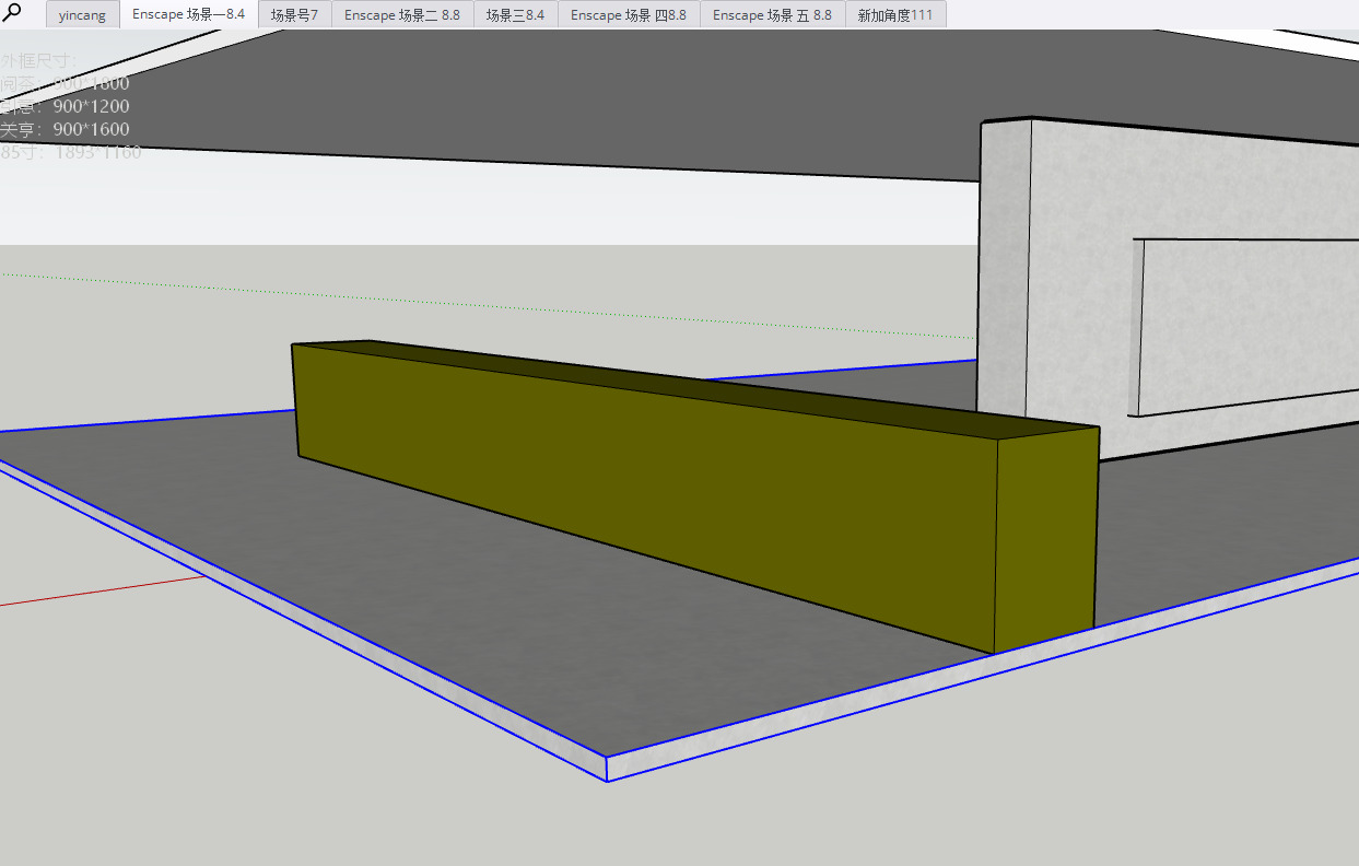

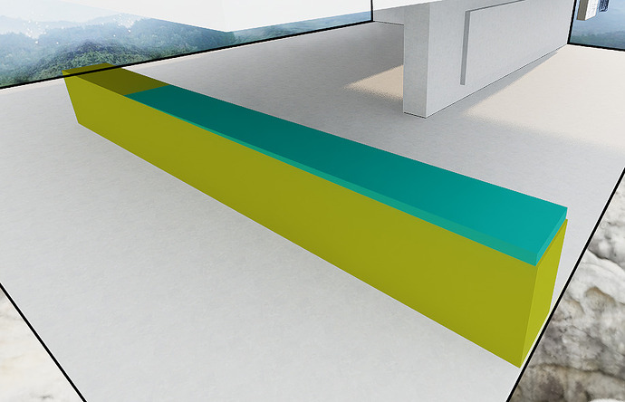

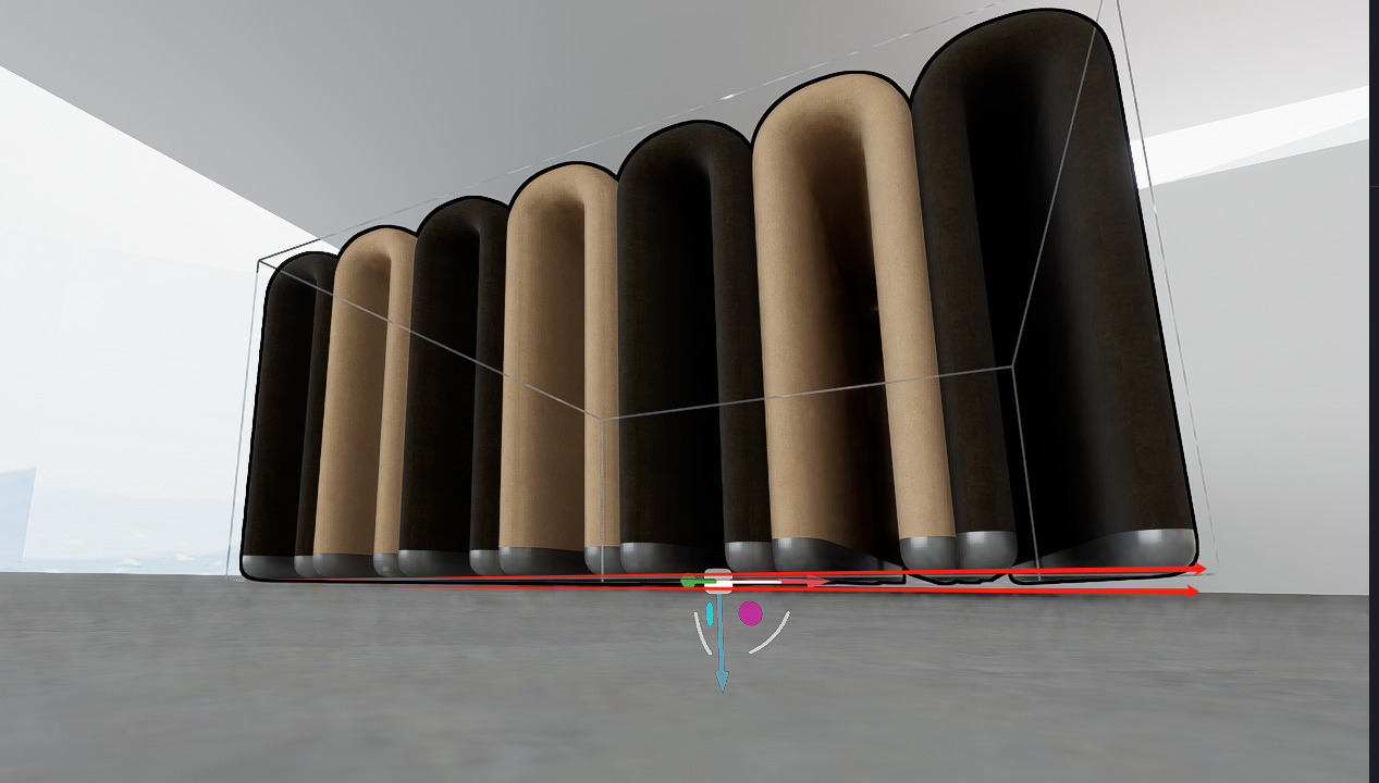

  • 问题现象:为了做动画,SU模型导出D5格式,导入D5渲染器后,同步坐标系发现模型是倾斜的。SU里查看地面是平整的。

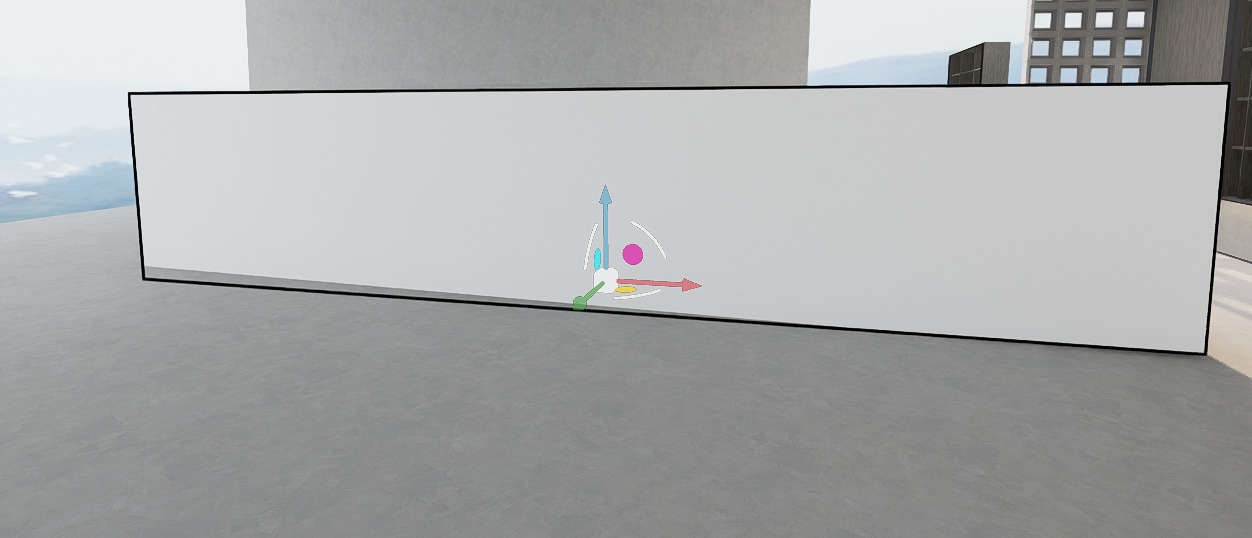

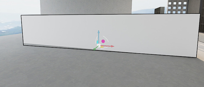

  • 复现问题的步骤:我从D5素材库使用基础模型立方体,放在空间里,模型和地面的关系也是倾斜的。整体空间的所有模型往左移动下降,越往右越上升。SU直接同步到渲染器都是正常的。单独摆放在渲染器里摆放D5格式的任何物体就不平整。

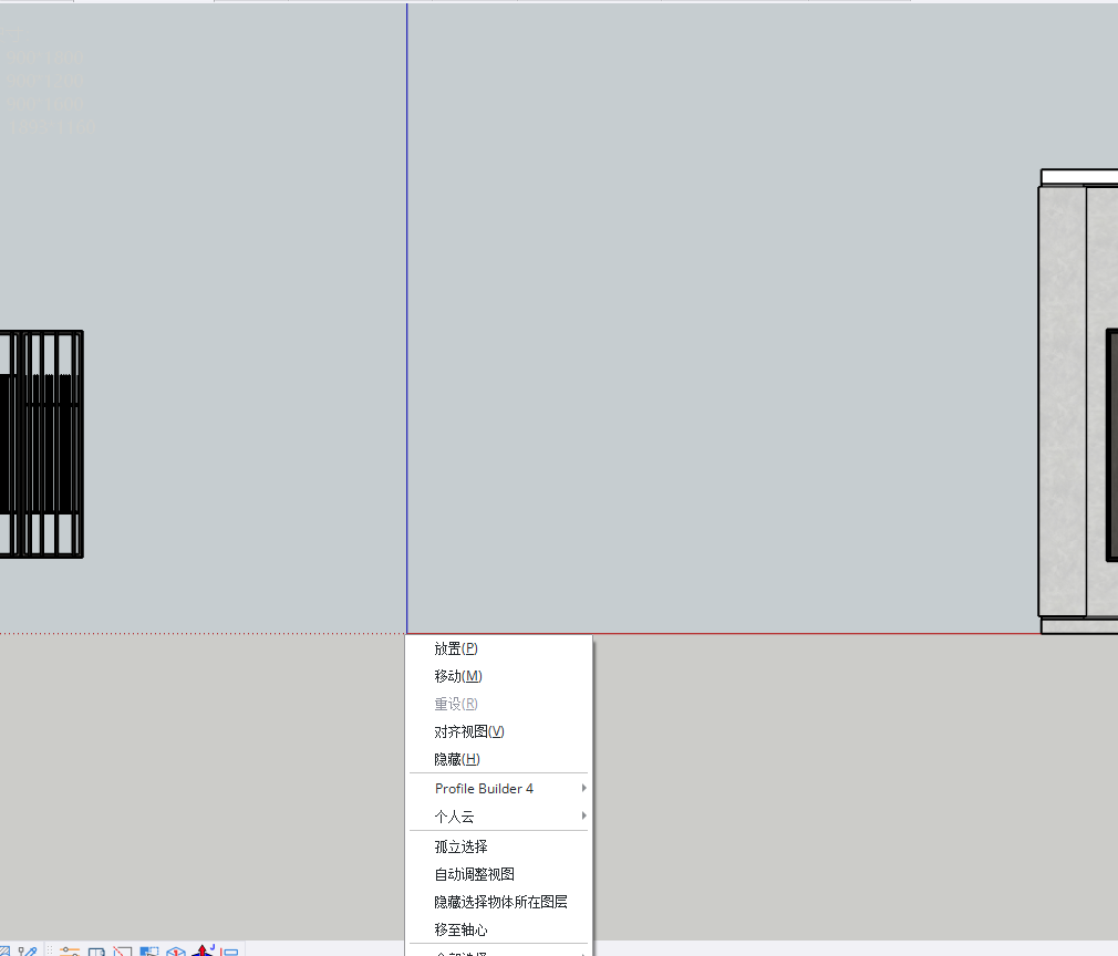

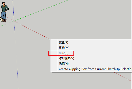

您好,可以先尝试右击 SU 坐标轴,选择重设,查看模型的坐标轴位置是否被更改。
如果坐标轴已更改,请先重置坐标轴,然后将模型移动到正确位置,再重新同步。
如果重设后依旧出现偏移情况,您可以将su文件发送至 support@d5techs.com,发送时请附上 问题链接,以便我们更快确认问题并协助您解决。
SU的轴没有改动。

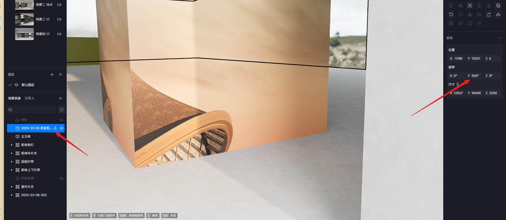

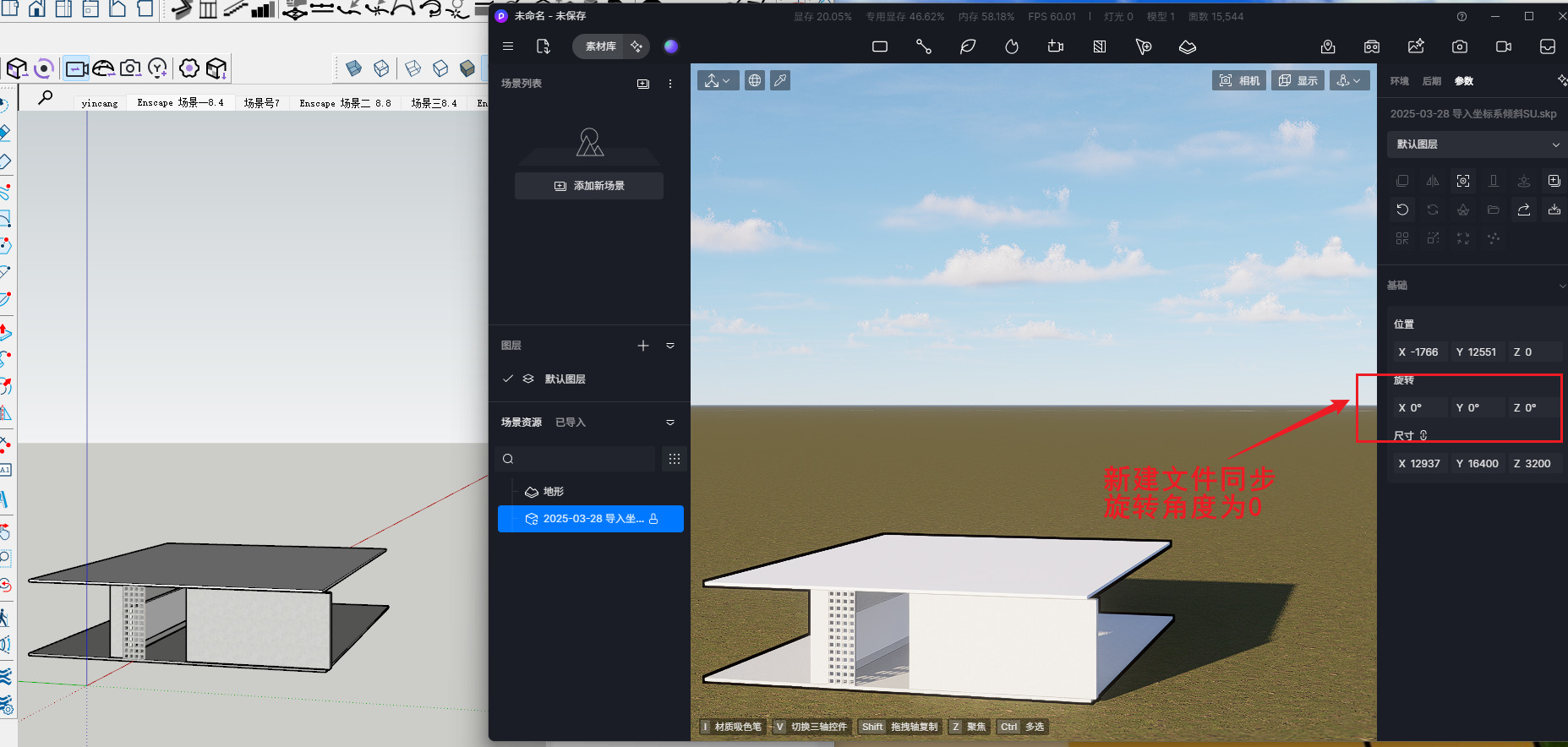

D5里面有没有重置坐标轴的设置?我现在把SU关联到新的D5文件,重新打光。是正常的。

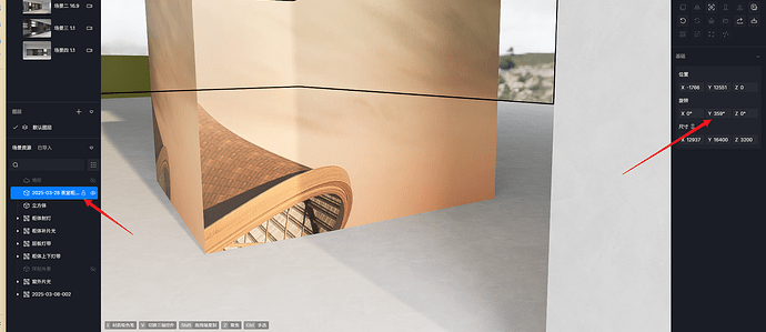

D5的模型坐标应该是不小心更改过,导致和新放置的物体出现1度的倾斜,y轴参数改回0就正常了。
