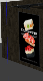

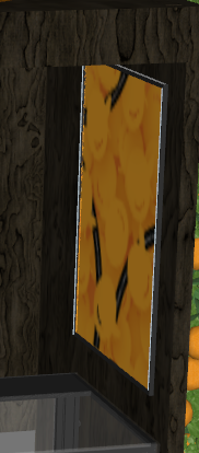

SU材质贴图在新版本D5当中不显示

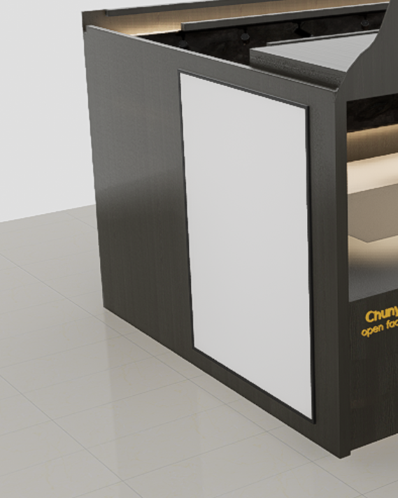

更新D5之后,在SU重新贴图后更新同步,不更新贴图,且在参数栏调整基础色贴图后未显示
您好,无法显示的贴图色彩格式是否为 CMYK?
如果将这两张贴图直接赋予 基础色贴图槽 后仍无法正常显示,可能是 色彩格式不受支持。可以尝试 转换为 RGB 色彩格式 后再进行同步。
