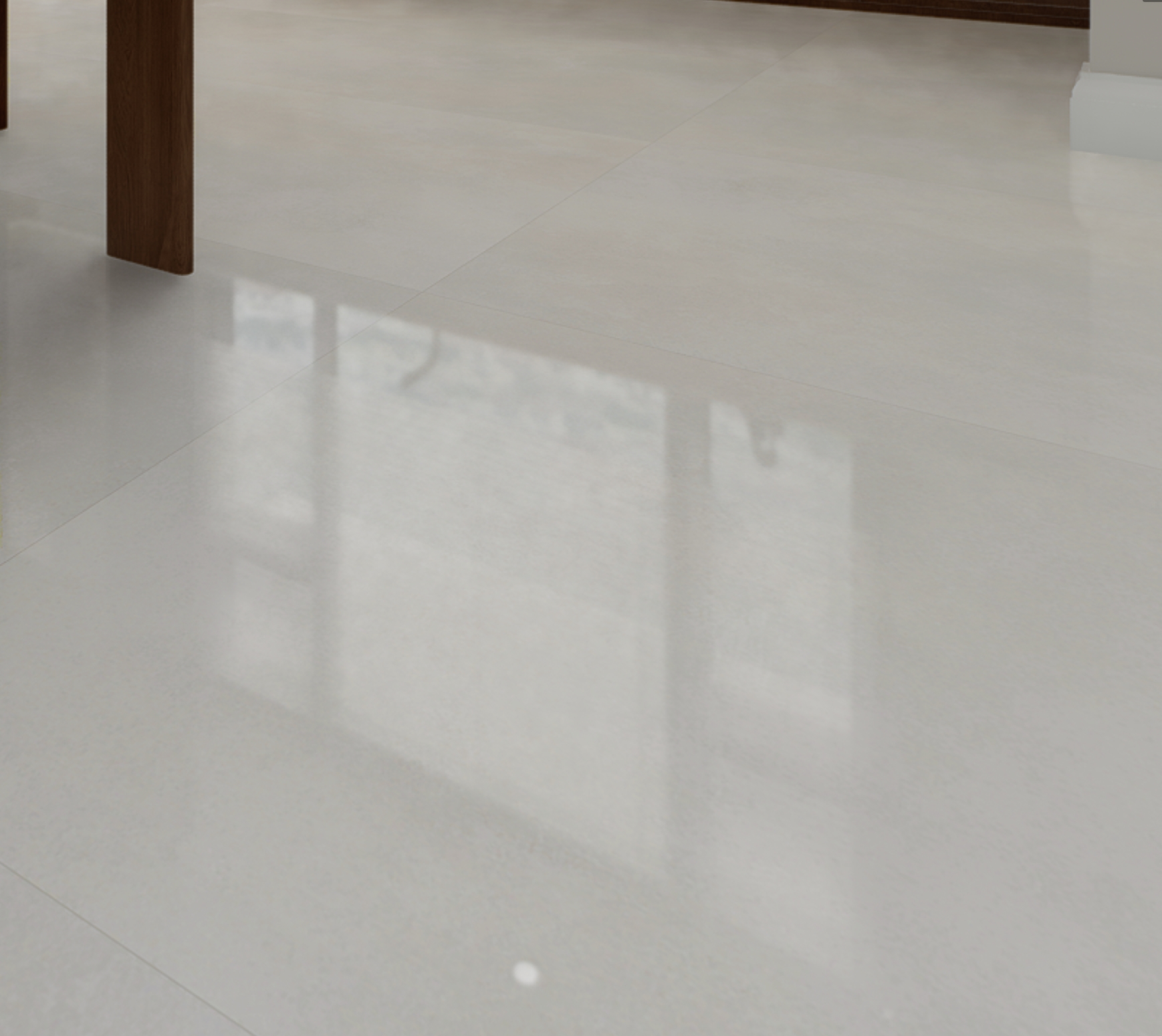

版本2.10.1.1003,实时显示画面与最终的渲染图,都出现高光反射问题,反射都是歪的。
我把材质的法线图片删掉后,就变回正常了·····

不是不一致,我说的问题是:地面的反射效果,你看看那个窗户,都歪了,歪了,歪了。地面的材质,我添加了法线贴图,就出现这情况了,把法线贴图删除后,就正常了。

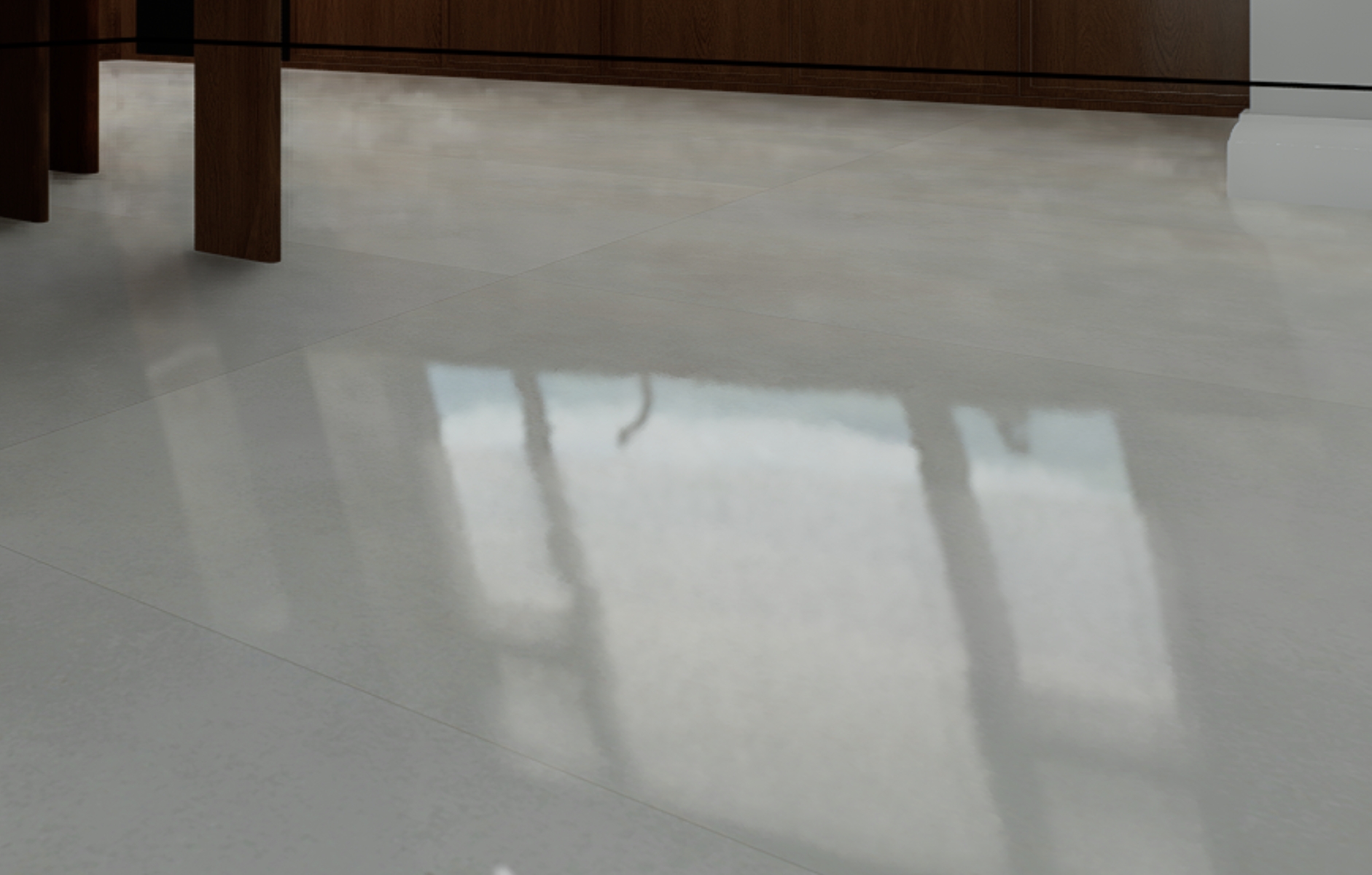

正常显示是这样的。我补充一点,就是地面的法线贴图,我是直接复制基础色贴图然后粘贴到法线里去的,就出现我所说的情况,歪了。如果是把法线贴图删掉后,就正常了,像现在这张图。
